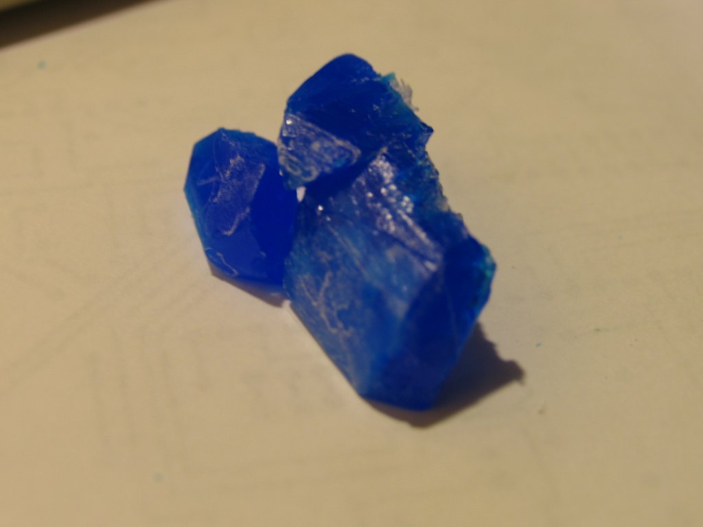

Törölt felhasználó    2012-02-10 15:20:00 [2129]
Kémiára még gyúrni kellene mert ami visszamarad az a rézgálic.
Előzmény: svejk, 2012-02-10 15:11:00 [2126]
thotib | 593    2012-02-10 15:16:00 [2128]
??? Ki mondta, hogy egyenlő? Én egy teljesen más dolgot írtam le.
svejk | 33157    2012-02-10 15:13:00 [2127]
Ez a színe éppen alapján lehetne rézgálic, de akkor mondja már meg valaki a tutit hogy most mi is van!!???
Előzmény: gulasoft, 2012-02-10 10:40:00 [2119]
svejk | 33157    2012-02-10 15:11:00 [2126]
No ne szívass már, hogy a Nátriumperszulfát az egyenlő a rézgáliccal!!
Előzmény: thotib, 2012-02-10 10:26:00 [2118]

Az oxigént simán levegő átfúvatássál (ez lassabb, egyébként ha sósavas az oldat, akkor a levegő oxigénjével is lassan lejátszódik a reakció), vagy kevés hidrogén-peroxid hozzáadásával lehet bejuttatni a rendszerbe. Az a vicc benne hogy a regenerálás során még nő is a marató mennyisége (itt is)..."
Magyarul: rézgálic (réz(II)-szulfát) oldatba kell önteni a szóda, vagy szóda-bikarbóna oldatot. Ez kb. mind van is otthon, de neten 1000-1100 Ft-ért láttam nagyjából mindnek kilóját. Ez igaz is, mert a negyed kilós szódát a Kelleiben 250 Ft-ért vettem.
Erős habzás (széndioxid képződés) mellett valami zacc csapódik ki (réz(II)-karbonát) ezt kell leszűrni, lemosni - vízben nem oldódik. Erre a zaccra kell sósavat önteni - szintén széndioxid képződik, vagyis habzik - egészen addig, míg a zaccot teljesen fel nem oldja. És kész, ekkor kapjuk a CuCl2 (réz(II)-klorid) oldatot. Ebbe mártott rézzel rakcióba lép, és Cu2Cl2 oldattá alakul, a plusz rezet a belemártott anyagból (nyák) oldja ki.
Az oldat telítődik, vagyis egyre inkább átalakul Cu2Cl2-vé, miközben a nyákról lemarja a rezet. A "legyengült" (telítődött) oldathoz sósavat (HCl) kell önteni és levegőztetni kell, ezáltal regenerálódik: 1 egység Cu2Cl2 és 2 egység HCl reakcójának eredményeként 2 egység CuCl2 (eredeti maratóanyag) és 1 egység H2O (víz) keletkezik. Ezt a reakciót oxigén hozzáadásával (levegőztetés) lehet beindítani / lefolytatni. Erre kiváló eszköz egy akvárium levegőztető.
Vagy egy kis hidrogén-peroxid hozzáadásával, de az is van otthon.
Ami megfogott benne, hogy nem kell mindig új oldatot készíteni, bár igaz, hogy valamennyi sósav mindig kell a regeneráláshoz, azt írja, kb. 10% De ez is jó arány, mert a most használt maratóhoz literenként 3dl (30%) kell. Bár a puding próbája az evés..."
Előzmény: svejk, 2012-02-09 19:38:00 [2114]
