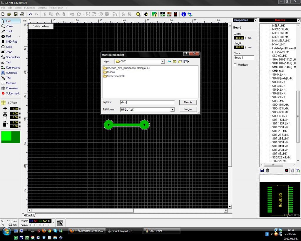

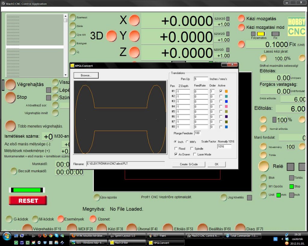

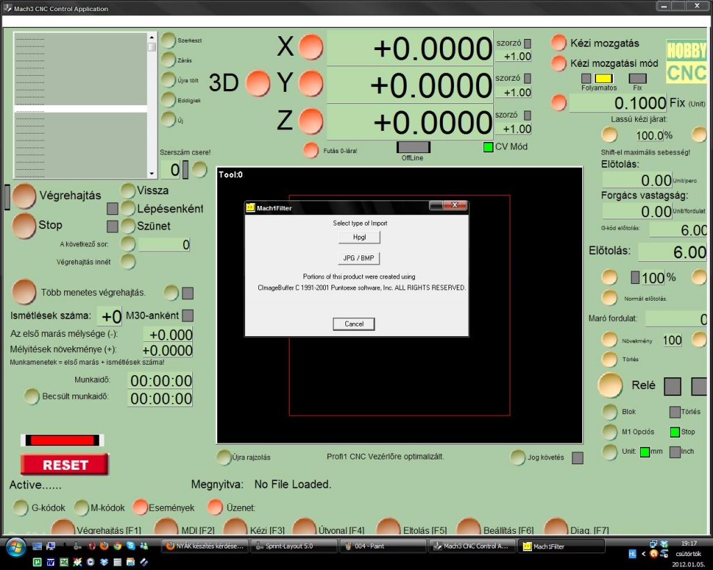

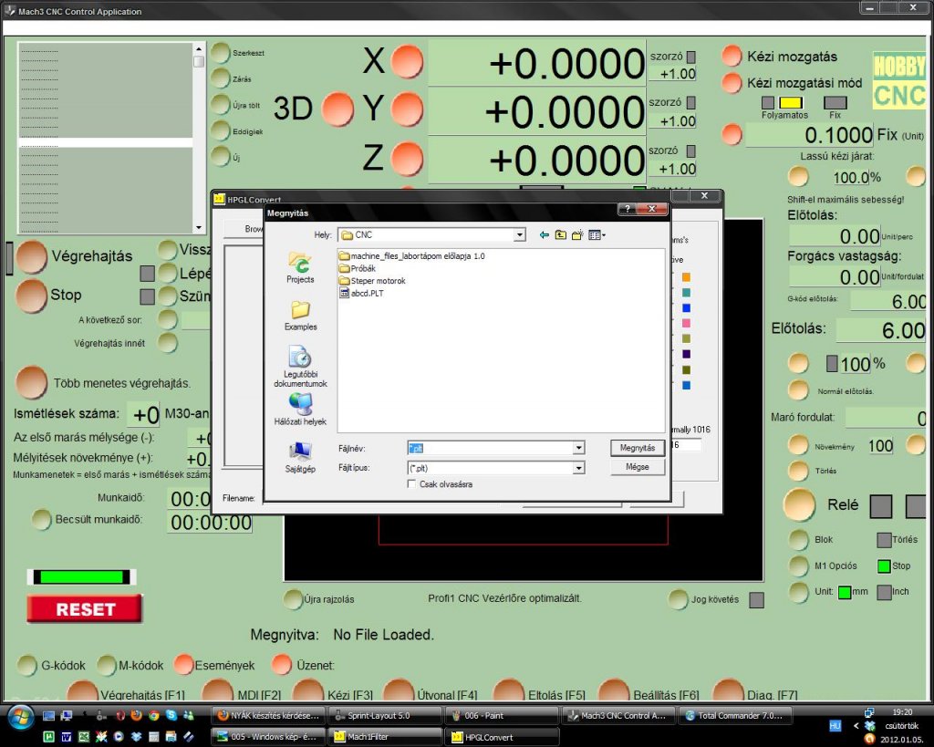

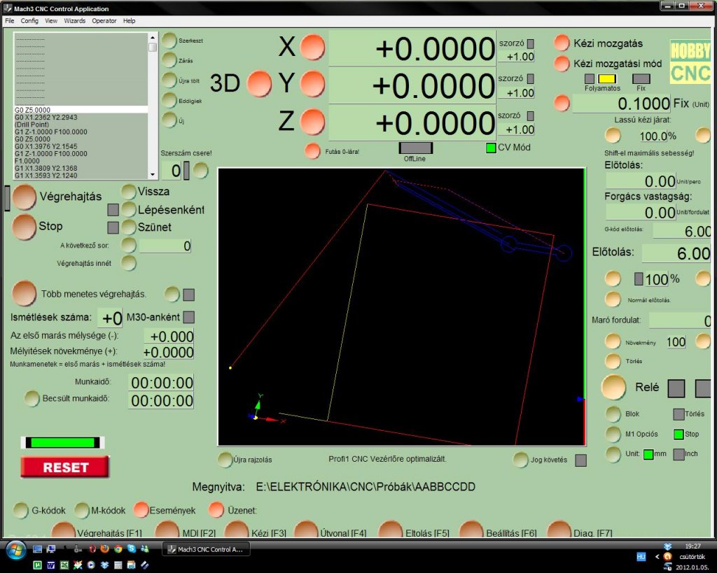

B.Tibor | 74    2012-07-07 15:13:00 [2361]
Bocs, elrontottam a linkeket. Itt van helyesen, remélhetőleg.
001, 002, 003, 004, 005, 006, 007, 008, 009, 010, 011
