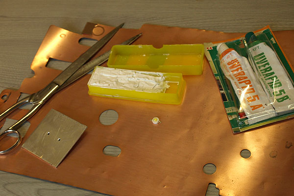

Varsányi Péter | 11584    2010-06-22 15:42:00 [946]
Bal alul (a képen a 0.1R-es ellenállások között) egy PT4115-ös hajtja a 6 ledet... talán elmerült a lakkban

Varsányi Péter | 11584    2010-06-22 13:50:00 [944]
Már azt hittem nem írsz ide:) A 0.1-es nyák ilyenkor nagyon jól jön... az alunak meg a felülete... 50x50-es alu egy lednek már luxushűtés
A nyákot az epoxi az aluhoz nagyon jól fogja... nekem a rezet kellett az aluhoz (kétoldalas) de a TESA ragasztó spay bevált...(olyan mint Technokol Rapid csak fújósba )
Egyébként a hűtőbordák elég drágák... A következő "agyament" kísérleteim majd a "dirib-darab maradék" aluk hasznosítása lesz...
Talán ragasztással... csak úgy egymásra rakva... végül is csak max 60C lesz... szorosan... a hő átmegy... viszonylag lassan emelkedik... van idő
De ha kell pl. 10-es anyagba marok pl. 2mm-es vágatokat és abba a pl. 2mm lemezeket beleverek ... mert általában a "hivatalosan" pl. 2mm-es alu lemez kicsit "fel méretes"...
Előzmény: sasi, 2010-06-22 12:26:00 [941]

sasi | 1903    2010-06-22 12:26:00 [941]
A Varsa precizitása után az én „minimál” kivitelem, csak azért, hogy legyen ellenpont is…
A nyák 0,1 mm-es, egyoldalas, régi IBM nyomtatóban árnyékolási feladatot látott el valaha.
