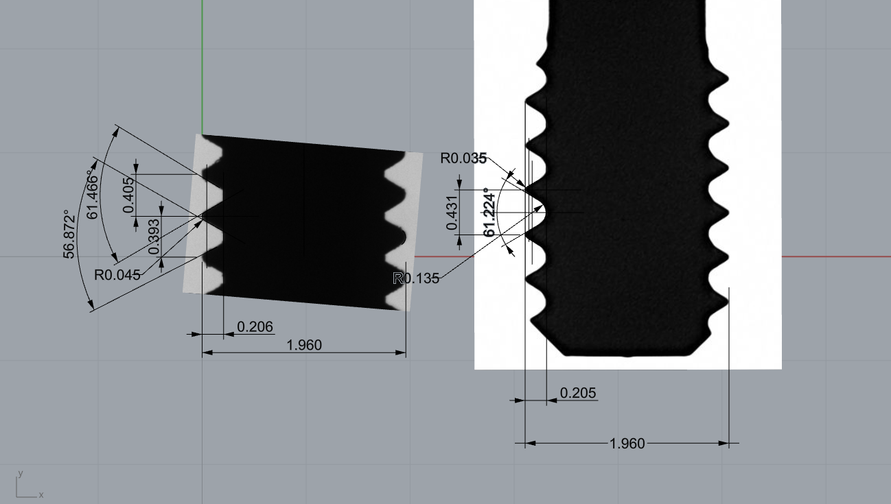

zozo | 5527    2021-01-22 14:35:07 [45860]
Nem középpontjában, hanem középvonalában. Mittomén én, mondjuk egy egy tized mm-es szeletre gondolok. Az már gyakorlatilag hiteles képet mutatna a menetprofilról.
Előzmény: zozo, 2021-01-22 14:30:44 [45859]
zozo | 5527    2021-01-22 14:30:44 [45859]
Ezek a kép alapján mérések nem érnek semmit, ha nem csak egy szelete van a csavarnak, a középpontjában.
Ha az egész csavar van fényképezve, akkor az emelkedés miatt
hamis az egész profilkép, így méregetni sem érdemes.
Előzmény: D.Laci, 2021-01-22 11:03:33 [45856]

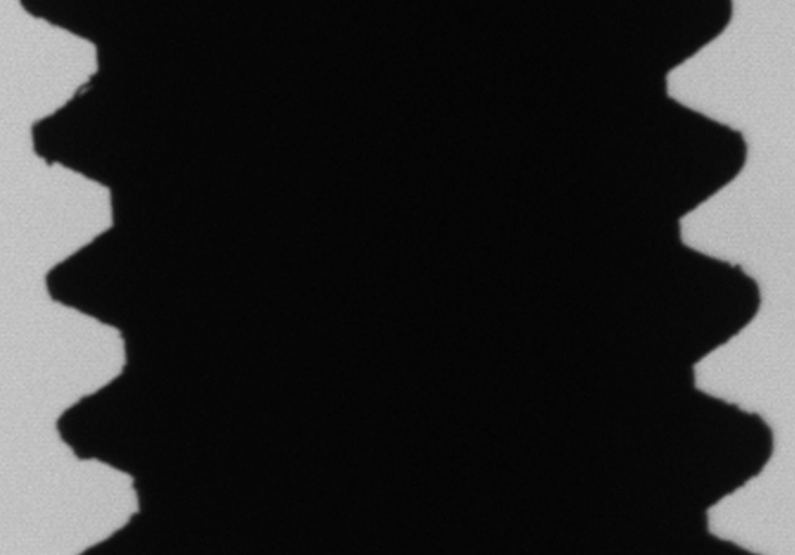

D.Laci | 5546    2021-01-22 11:03:33 [45856]
Elég jól látszik a menet kifutásnál, hogy mángorlással készül.

nrenato91 | 27    2021-01-22 09:16:06 [45851]
sziasztok,
implantátum gyártásra közvetlenül van rálátásom, ezeket a finom meneteket úgy marják illetve esztergálják svájci típusú hosszesztergákon Grade5 titánból, nem tudom pontosan a minőséget hirtelen, de ez a legmagasabb, orvosi minőségű.
Utána még történik vele 5-8 féle eljárás mire szájba kerül, többek közt sorjázás speciális koptató gépekben speciális anyagokkal, hőkezelés, felületkezelés, stb.
Én is azt hittem, hogy biztosan nem esztergálják illetve marják, hát de, csak k. gyors és pontos gépeken, egyedi szerszámokkal, amivel nem tudsz versenyezni, ha nem olyanod van.
A mérése ezeknek projektoros mérőgépen történik prototípus állapotban, sorozatgyártásnál hitelesített kaliberrel.

svejk | 33157    2021-01-22 09:04:58 [45849]
A hamisítást a törvény bünteti.
Ha koppintani akarsz akkor csináld jobbra, szebbre, csak úgy van értelme.
Ahhoz, hogy 2 századon belül legyél köszörülni kellene meneteket, vagy különben össze sem tudnád tekerni az anyájával.
Előzmény: Szedlay Pál, 2021-01-21 23:02:30 [45841]
Törölt felhasználó    2021-01-22 08:38:58 [45848]
Némi ellentmondást látok ezeken a projektor képeken, ugyanis szemmel láthatóan ezek a profilok messze vannak a +- 0.01 mm-es tűrésmező szélességtől, szinte ahány, annyi féle/fajta alakzat. Mik azok a szöszök, kitüremkedések a menet felületén? Vagy ez egy selejtes csavar, és elrettentő példának tetted fel?
Egyébként felajánlom a segítségemet egy olyan Robsy menetprofil digitalizáló célmérés kapcsán, amivel egy etelont bemérve össze lehet hasonlítani egy legyártott vagy másik példány geometriai eltéréseit. A gyártással kapcsolatban is (CNC eszterga, szerszám kialakítás, technológia) lennének ötleteim, de fogalmam sincs, milyen rendszered van jelenleg ehhez a feladathoz, és azzal eddig mit értél el.
Előzmény: Szedlay Pál, 2021-01-22 00:02:57 [45846]

Kopirnyák | 2705    2021-01-21 22:48:40 [45837]
Ha ismert a pontos feladat, el lehet kezdeni a megoldást kidolgozni. Minden bizonnyal vannak korlátok, de széles a lehetőségek tárháza.
Előzmény: Szedlay Pál, 2021-01-21 22:38:44 [45835]
Kopirnyák | 2705    2021-01-21 22:43:15 [45836]
Ez meddő vita lenne.... nekem lössz fogam, neki meg pénze. Cserekereskedelem. Pont.
Előzmény: TBS-TEAM, 2021-01-21 22:37:43 [45834]
Szedlay Pál | 1904    2021-01-21 22:38:44 [45835]
Mennyibe kerül egy ilyen mángorló szerszám??? Ami +-0,01mm pontosságra mángorolja a titánötvözetet???
Ki gyártja le a szerszámot és ki a csavart????
Előzmény: Kopirnyák, 2021-01-21 22:27:51 [45833]
TBS-TEAM | 3006    2021-01-21 22:37:43 [45834]
Ugye csak odamentél a fogorvoshoz és a kezedbe adta a 3500-Ft-os csavart és semmi mást nem tett, és így jött ki a 8,5 szorzó és mindenki
Kopirnyák | 2705    2021-01-21 22:27:51 [45833]
Ööööö, nekem megéri? Lesz ott is fogam ahol most nincs. Neki megéri? Remélem kijön abból a 8,5 szorzós haszonkulcsból!
Persze egy óra alatt legyártani 50db-ot sem lenne rossz dolog. Én biztos mángorolnám, a menetvágásnál a kés nyom, a munkadarab ki akar hajolni, a felületi érdesség ha kell korrigálható. Egy jó minőségű keményfém mángorló szerszám, akár kézzel hajtott eszközben, gyors és pontos eredményt adhat.
Előzmény: Szedlay Pál, 2021-01-21 22:14:56 [45832]
Szedlay Pál | 1904    2021-01-21 22:14:56 [45832]
És ez probléma??? Neked megérte, te megvetted, korrekt üzletet.
