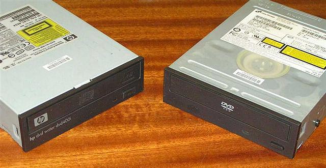

sasi | 1903    2007-01-26 23:11:00 [16]
A donorok író - olvasó találkozón!
