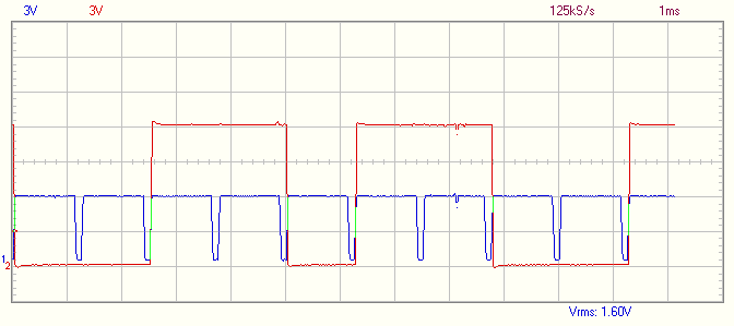

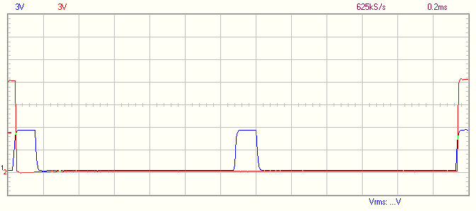

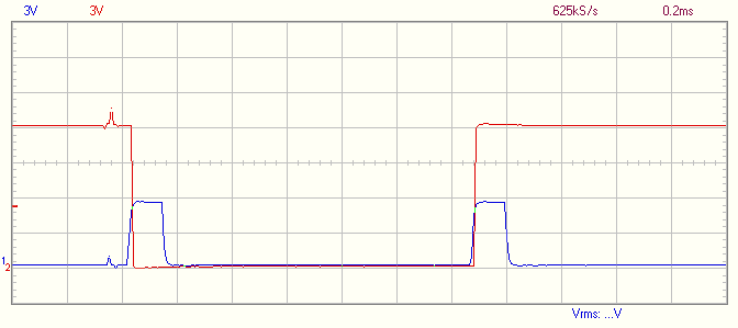

Sir-Nyeteg | 1319    2009-11-11 13:58:00 [4814]
Gondolkoztam kicsit
Arra jutottam, hogy nekem nem a motor túláramával, meg a pwm szinkronjával van a gondom, hanem hogy rossz ütemben léptet.
Ezen látszik hogy nem tartja meg az ütemet a vezérlő IC. Szerintem mi nem ugyanarról beszélünk. Ez egy olyan hiba, ami használhatatlanná teszi az IC-t... Nem ilyennek kéne lennie.
Előzmény: Egyújabbgépépítő, 2009-11-10 12:54:00 [4802]
elektron | 15859    2009-11-10 14:10:00 [4813]
Itt van az a CNCZone-os oldal, ahol ez a hibajelenség le van írva.
A3986 hiba ?

Egyújabbgépépítő | 1297    2009-11-10 13:16:00 [4805]
Úgy néz ki született valami megoldás.
Olvasd végig a topikot, nagyjából le van írva a probléma.

elektron | 15859    2009-11-10 13:02:00 [4804]
Szia !
Ez a szöveg hol szerepel ? Utánna lehet nézni ? Én is már rajzoltam egy csomót.

Egyújabbgépépítő | 1297    2009-11-10 12:54:00 [4802]
Igen jól látod!
Sajnos az A3986-os hibáját találtad meg.
Tudtommal nem lehet megoldani a problémát.
Az ALLEGRO válasza:
“The issue is once the current control is evoked, it is dominated by the fixed off-time where the high side driver is turned off for the fixed off time. After the fixed off time is done the high side driver is turned back on. Once on, to prevent false triggering from the reverse recovery of the lower MOSFET, we insert a blank time which is a function of the oscillator frequency and also the fixed off-time. If due to the current level chosen, the motor supply voltage, the speed of the motor (BEMF), and the motor time constant (L/R), the increase of the current (di/dt), reaches the intended current level trip point before the blank time has expired, the device will not turn off for another fixed off time period,. The current level will continue to rise until the blank time is over and then go into a fixed off time period but above the current level that is desired. You finally reach a current where the on-time is equal to or greater than the blank time and you can regulate the current.”
Előzmény: Sir-Nyeteg, 2009-11-10 12:30:00 [4800]

Sir-Nyeteg | 1319    2009-11-10 12:30:00 [4800]
Teszteltem az új A3986-os IC-n alapuló léptetőmotor vezérlőmet. Működik, egyetlen problémám a következő, ezt a kérdést fel is adom a tapasztaltabbak számára:
-adott két vezérlő: A3986-os IC-vel és a Cenece nevezetű vezérlő (motoronként egy Pic, PWM-et is tud.)
(Mindkettővel megpróbálkoztam)
-Egyetlen közös dolog volt a kettő vezérlőben: a Fetek! (IRLZ24N)
Hibajelenség: mindkettő vezérlőnél a motor el kezdett ugrálni. Forog körbe rendesen, ahogy kell, de mintha kihagyna egy-egy lépést néha. ez kb 30-50 step-jelenként fordul elő. Nem "szorul meg" a motor, forog tovább, csak hangra, és lendületre lehet érezni ezt.
Csatoltam 3 képet: Ez az új A3986-os vezérlőn mértem. Ez bipolárisan hajtja a motorokat. Így minden második step jelre kell váltania a Fet Gate-vezérlésének. Kék: step jel, Piros: Fet Gate feszültség.
image2: ilyennek kéne lennie mindenhol a jelnek.
image1: ez tipikusan egy hiba, hiszen nem két steppenként váltott a fet.
image3: a kép közepén jól látható hogy hol a hiba. Nah ezalapján látszik, hogy olyan, mintha a vezérlő IC hibázna. De mind2 vezérlő ugyanazt a hibát produkálja. Lehet hogy a FET visszakavar az IC-nek, és a PIC-nek is? És emiatt hibáznak? (PIC unipolárisan vezérelte a motort.)
Motort levéve a kapcsolásról, megszünt a hiba.
Ebből a fetből van itthon kb 50db-om. Most cserélhetem ki a feteket másik tipusra?
Tudna valaki segíteni?
-Generátorral hajtottam, nem PC-ről!
-Ha nem kötök rá motort, akkor nincs hibázás a fet vezérlésében.
