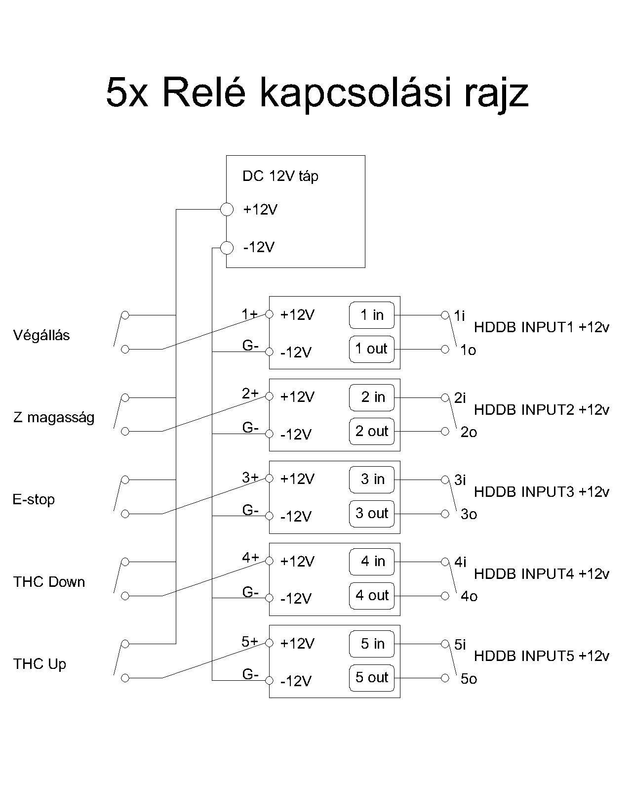

Szalai György | 9544    2016-10-20 19:49:32 [528]
Az elektronikus környezetben működtetett relék tekercsével párhuzamosan, az áramiránnyal ellentétes diódát szokás kapcsolni, a kikapcsolási tranziensek levágására.
Nem tudom itt számit-e ez, de biztos nem árt.

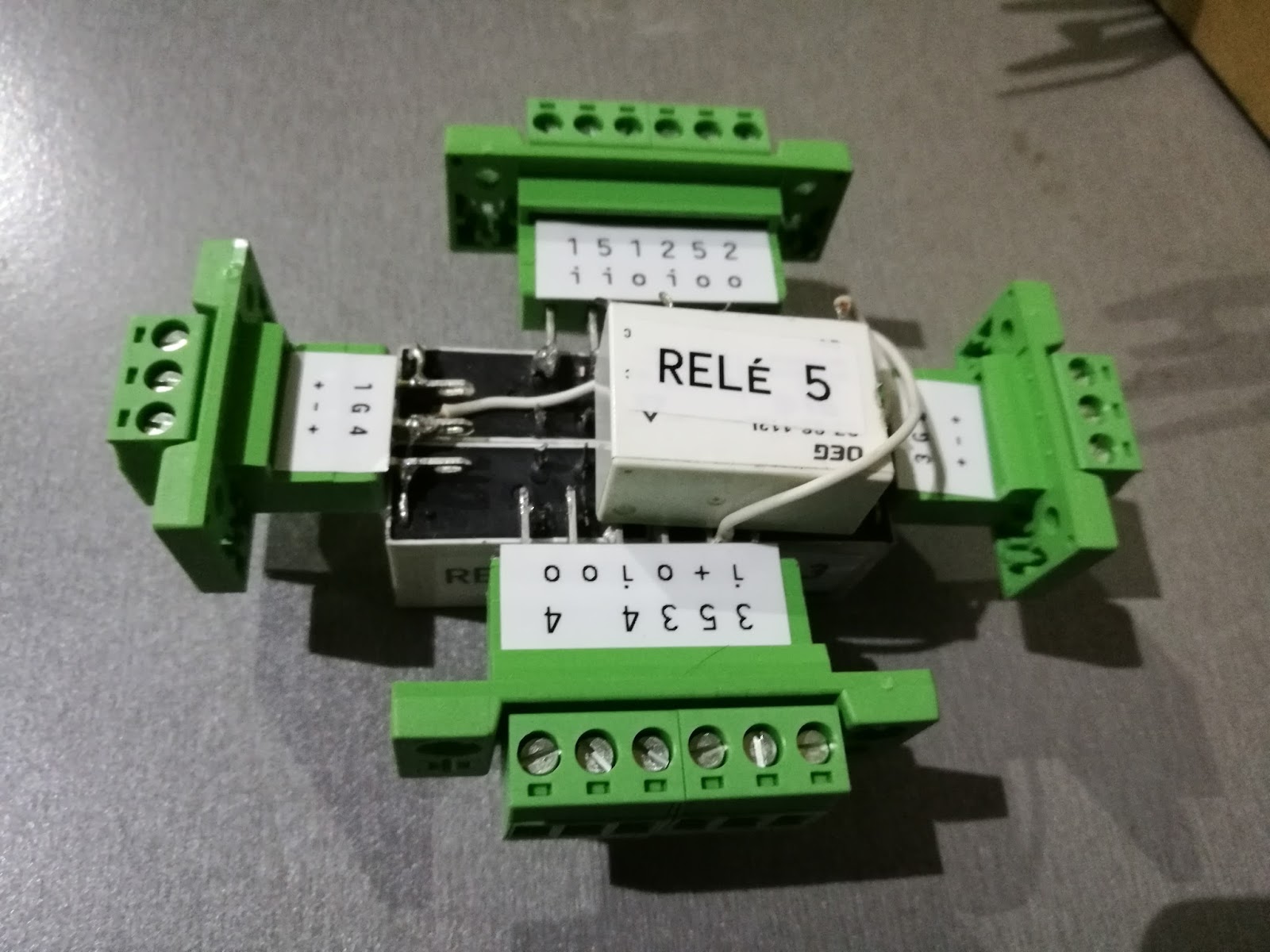

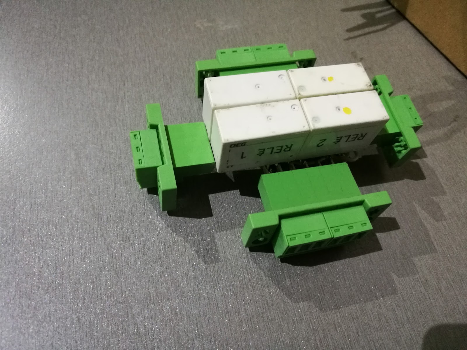

Szalai György | 9544    2016-10-20 19:38:33 [527]
Az ötlet még lehet jó is, bár az optikai leválasztás is ezt nyújtaná, csak ennek prellezhetnek az érintkezői, ami az eredeti zavar leválasztása mellett is hibás működést okozhat.
A megépítésben nagyon tetszenek a masszívan felcsavarozható sorkapcsos csatlakozók.
(Rühellem amikor a hitvány kicsi csokikákat csak a nyákba forrasztott drót lábacskáik tartják a helyükön.)
Azt sajnálom, hogy a megvalósult készülék topológiája, huzalvezetése nem hasonlít az elvi rajzon lévőhöz.
Az egymásra és keresztben szerelt relék miatt nem lesz minimális az áthallás. Zavarleválasztásnál pedig ez fontos lehet.
Előzmény: Molnár Szabolcs, 2016-10-20 18:49:59 [526]
Molnár Szabolcs | 514    2016-10-20 18:49:59 [526]
A tHC elektronikám jelenleg szerivzelés alatt van. Ennek hiányában azért nagyobb odafigyelét igényel. Az elmúlt időszakban ahogy időm engedte azért használtam a gépet most már hasznos munkára is. Vettem egy desktop pc-t. A laptopot száműzésbe küldtem,mert azért az mégsem való erre a munkára. Most közel kiválóan működik a gép. Az uc300 azóta soha nem fagyott ki. Igaz,ehhez az is kell ,hogy semilyen usb kábel ne legyen kivezetve a fémszekrényből.Ha ez nem így van akkor bizony még hajlamos volt az uc300 a kifagyásra. Ethernet kábelt sem csatlakoztathatok üzem alatt a pc-re,mert ez is zavart kelt. A pc-be belerakok egy wifis pci kártyátés ezzel ez a zavarás is megszűnik. Ha nincs semmi rákötve a pc-re,csak az uc300 és egy egér akkor nincs baj. Igaz a resetbe állás a mai napon kétszer is bekövetkezett valami okból.Viszont a reste kikapcsolását küvetően elidítva szépen folytatta a vágást. Ennek függvényében most a bemeneteket leválasztom relével. Össze is barkácsoltam egy próba megoldást ennek a hibának a kiküszöbölésére. Holnap belépítem.
Képek róla.
