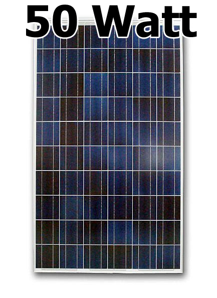

Varsányi Péter | 11584    2010-04-07 22:03:00 [6538]
Megtaláltam Európa legolcsóbb 50W-os szolár modulját? (Polykristalline Solarmodul)
119Euro = ~ 33.000Ft... (+ szállítás 16 Euro akármennyi darabra Magyarországra...) Van ennél olcsóbb???
50 Watt Solarmodul 12V...

keri | 14086    2010-04-07 08:08:00 [6525]
Én úgy tudom hogy kötheted sorban és párhuzamosan tetszőlegesen az áram és feszültség igényeknek megfelelően, mivel a napelem maga is egy dióda.
Azonban egy modern rendszerben táblánként van egy MPPT szabályzó, mert csak így lehet mindig maximális a hatásfok.
Előzmény: LZ, 2010-04-06 22:20:00 [6524]
LZ | 1538    2010-04-06 22:20:00 [6524]
Hát elvileg a cellák sorban és párhuzamosan is vannak kötve a napelemen. De azok ugye egyformák. Én inkább diodával kötném össze, főleg ha nem kapsz ugyanilyen napelemet.
Előzmény: Varsányi Péter, 2010-04-06 21:47:00 [6522]
n/a (inaktív)    2010-04-06 21:58:00 [6523]
ok!
Előzmény: LZ, 2010-04-06 21:38:00 [6520]
Varsányi Péter | 11584    2010-04-06 21:47:00 [6522]
Van egy 50W-os szolár cellám (kert világítás)... vennék még egyet... a töltő 10A-es bírja... azaz bírja elvileg...
kérdés...
- Már nem tudom, hogy ez mono vagy poli típus... hogyan tudom megállapítani? Vagy tök mindegy... ?
- Ugye párhuzamosan kell azaz lehet majd kötnöm a leendő újjal azaz a másodikkal? Shottky diódákkal vagy csak úgy simán?(12V-os a rendszer)
