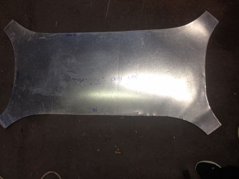

secusoft | 44    2015-11-06 17:19:00 [4180]
© gaborf
Logitrace, spi sheetmetalworks for solidworks, Solidworks (előre definiált idomok vannak a könyvtárában), Plate'n'Sheet.
Ezek mind idomszerkesztők amik dxf terítéket adnak.
Fehér Viktor... a V5 az remélem tudod kitől való
Előzmény: gaborf, 2015-11-05 20:10:00 [4178]

gaborf | 108    2015-11-05 20:10:00 [4178]
Csak mostanra sikerült eljutnom odáig hogy lefotózzam a terméket, és a terítéket. A bádogosok még mindig azt állítják, hogy csak hengerítik aztán pont hegesztik. Szerintetek van esély rá, hogy találok valami programot ami készít hozzá terítéket, vagy ki kell szerkeszteni minden használt méretet külön?
