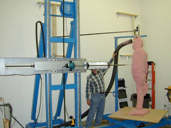

Kristály Árpád | 3085    2006-09-15 23:16:00 [103]
Hát igen, látványnak sem útolsó!!!
Üdv.: Árpád
n/a (inaktív)    2006-09-15 11:08:00 [102]
Hát igen, ilyenekről álmodunk....
Előzmény: Törölt felhasználó, 2006-09-15 10:04:00 [100]

Szia Szobrász!
A gépemen találtam lementve ezt a képet, talán érdekel. Sajnos a forrását nem tudtam megtalálni.
Üdv sasi
