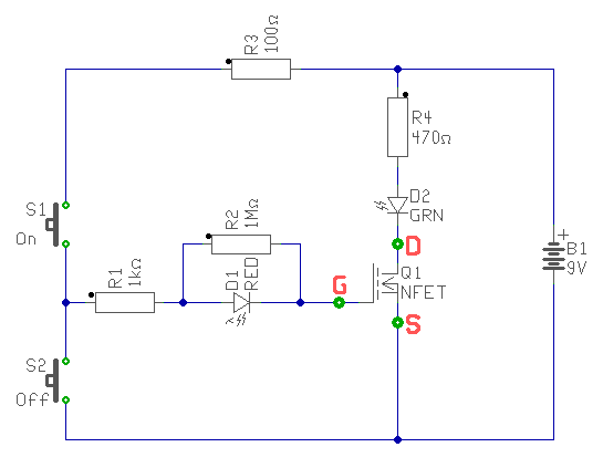

elektron | 15859    2010-07-09 15:07:00 [6885]
Ha meg rossz, akkor amúgy se fog működni...

elektron | 15859    2010-07-09 15:07:00 [6884]
Ha a FET nem rossz, akkor nem kell. Ott nem keletkezhet, csak a processzor felől a feszültség, az ad neki 5-v-ot max.
Előzmény: n/a (inaktív), 2010-07-09 13:56:00 [6883]
n/a (inaktív)    2010-07-09 13:56:00 [6883]
sziasztok!
Kérdésem lene hogy ha egy fetet 5v szintel kapcsoltatom gate vezérlést és a fet táp feszültsége 30v a gate és a source közé kel e berakni zener diodát a 20v feleti gate feszültség átütés miat?
