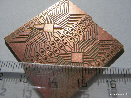

Fél mm-enként egy láb...
Ha én nem is, de a barátom szerintem csípőből felforrasztja.
A TSSOP nem okoz neki semmi gondot.
(lásd A3986, az is 0,5 mm-es osztású, vagy az FTDI chip-ek)
Előzmény: Libus, 2010-09-05 21:55:00 [7087]
n/a (inaktív)    2010-09-05 22:29:00 [7094]
Jó lett! Hány milles a legvékonyabb vezetősáv? Milyen folyatószert használtok?
Előzmény: Sir-Nyeteg, 2010-09-05 22:23:00 [7092]
Sir-Nyeteg | 1319    2010-09-05 22:25:00 [7093]
A legnagyobb gond az, hogy ha gyorsan akarok nyákot csinálni, akkor otthagyom azt a sok rezet. Ha elcsúszik az alkatrész, akkor máris rövidzár, és akár bármelyik másik alkatrésszel. Így nagyon figyelni kell erre!
Előzmény: elektron, 2010-09-05 22:18:00 [7091]
Sir-Nyeteg | 1319    2010-09-05 22:23:00 [7092]
Igazából még nem próbáltam, ma készültek előszőr ilyen mélyen vagy kicsiben nyák.
Előző pár darab 0.1mm mélyen volt, de nem volt ilyen sűrűlábú alkatrész rajta.
Két infó a forrasztáshoz:
-jó folyasztószerrel az ón felületi feszültsége brutálisan növelhető :D
- az ón inkább a sarkokba rohan be (90fokos sarok). Ha lefolyna a mart résbe, nem hiszem, hogy a felette levő rézhez is szeretne hozzátapadni (270fokos sarok?). Házilag nem próbálnám meg a lenti nyákra felforrasztani az IC-t, De munkahelyemen ez semmi gondot nem jelent. Akár pákával is nekiesnénk :D
elektron | 15859    2010-09-05 22:18:00 [7091]
Amúgy ez a kimart technikájú nyák a forrasztást mennyire segíti elő, a IC lábak közt nem akar a forraszanyag összefolyni rövidzárakat kialakítva ?

Sir-Nyeteg | 1319    2010-09-05 22:13:00 [7089]
Ma 13:00-körül készítettem, nem erre a projektre, másra, de szintén ilyen tokozás. Munkahelyemen ilyeneket javítunk nap mint nap. Gépek pontatlanabbak, mint mi :D

Libus | 1024    2010-09-05 21:55:00 [7087]
Ki fogja beforrasztani ?
4x4mm-es tok, 24 lábbal....
