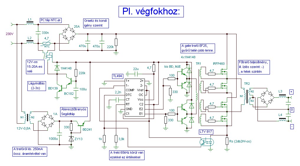

Antal Sándor | 334    2010-11-21 18:30:00 [7620]
Az a sönt ellenállás gondolom néhány tized ohm lehet.???
Előzmény: n/a (inaktív), 2010-11-21 18:10:00 [7619]
n/a (inaktív)    2010-11-21 18:10:00 [7619]
Az EF25 gate trafón a menetszám 12-15 menet és ez ötször, rétegenként szigetelni. A ferrit gyűrűre tekeréskor összefogom az öt szálat és egyszerre tekerem. Jó hozzá az UTP- kábel ere. A szekunder kezdeteket feltétlen jelöld meg, nagyon fontos. Van, aki a gate meghajtást 2-trafóval csinálja, van aki fetenként eggyel.A főtrafó gerjesztése 0.12-0.15 T.
