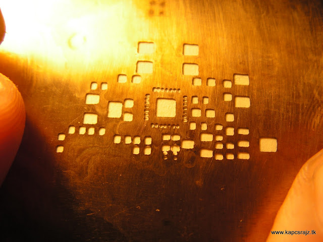

Nemes János | 951    2010-12-07 11:53:00 [7670]
Úgy látom hogy jobban terül a kelleténél(szétfolyik)az ic nél látszik a legjobban, vagyis annak nem is szabadna terülni.
Különben nagyon ügyes! Vagy esetleg ha kisebbre csinálnád a nyílásokat a QFN-nél.

Rabb Ferenc | 4387    2010-12-07 10:14:00 [7668]
Tulajdonképpen mi a gondod a stencillel? Használj 0,15-ös kemény bronz vagy sérgaréz lemezt. Ezeket jól lehet megmunkálni, erősen feszíthetők stb. A széleire célszerű mindjárt a feszítő körmök (rugók) nyílásait is rátenni.
A megmunkáláshoz használj 0,1-es élű 20 fokos garavírtűt, nagyon pontosan beállítva. (Misi leírta hogyan és miért) Marás után finoman, vizesen csiszold át legalább 1000-es vagy még finomabb vízálló polírpapírral a sorjátlanítás miatt.
Ja, és ami a legfontosabb: "alulról" vagyis a NYÁK felé néző oldaláról gravírozd. Így a használatnál minden nyílás lefelé bővülő csonka gúla keresztmetszetű lesz. Ebből biztosan kijön a paszta, nem tapad bele ha megemelkedik a stencil.

Sir-Nyeteg | 1319    2010-12-07 01:48:00 [7667]
Mi 0.15-ös használunk legtöbbször, azaz 150mikronosat. De egy QFN-nél ez is rettentően sok, oda a 100mikronos szükséges. Milyen értelemben híg?

Nemes János | 951    2010-12-06 20:45:00 [7666]
A stencilek nagyrésze 0.2mm-es, a speckobbak 0.1, 0.12, 0.15. Legalábbis amit mi használunk.
Kicsit hig az a paszta nem?

Sir-Nyeteg | 1319    2010-12-04 21:17:00 [7664]
Érdekességként: stencil.
Első próbálkozás.
Sajnos csak 0.2-es rézlemezt találtam, vastag. Lehet hogy majd sörös dobozzal is megpróbálom.
