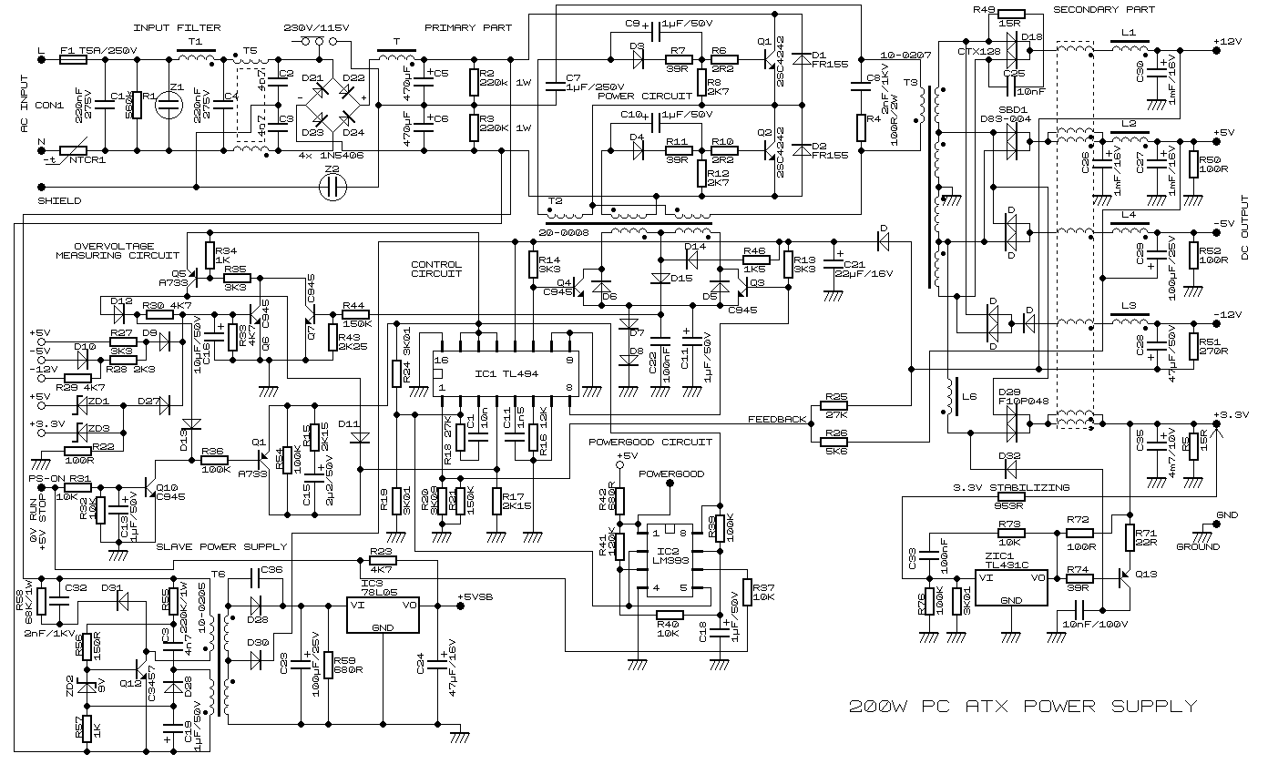

tomahawk | 491    2010-12-15 12:29:00 [7892]
Nagy valószínűséggel csak a biztosíték és a diódák durrantak el.
De azért ellenőrizd le zárlatra a kondikat, és a Q1, Q2 tranyókat is. Esetleg a készenléti részben a Q12-t.
Előzmény: Sz.József, 2010-12-15 08:10:00 [7889]

Sz.József | 3169    2010-12-15 08:10:00 [7889]
Köszi a rajzot és az infókat.
Arra milyen esély van, hogy az elektronika többi része esetleg kapott olyan fesz impulzust amit nem élt túl. Tranyó, IC, dióda. ilyenekre gondolok.
Ha ez miatt a bemenetnél mélyebbre is kell kutakodni akkor inkább "iktatom" a kukába.
Előzmény: tomahawk, 2010-12-15 06:17:00 [7888]
tomahawk | 491    2010-12-15 06:17:00 [7888]
Valószínűleg a bemenetén levő 2 db pár száz mikrós 200 V-os elkó durrant el, és persze a biztosíték is elhalálozott.
230 V-os állásban ez a két kondi sorba van kötve, és kb. 160 V jut rá egyenként.
110 V-os állásban viszont egyutas egyenirányításban töltődnek külön-külön (ekkor is kb. 160 V-ra, ez ugye a 110 V csúcsfeszültsége.)
Namost, ha 110-es állásban 230 V-ra kötöd, akkor a kondik olyan 320 V körülire akarnánának töltődni, de mivel a max. üzemi feszültségük csak 200 V, ezért illendően elhaláloznak.
Itt, ezen a képen tanulmányozhatsz egy hasonló kapcsolást.
Javaslom, hogy a kondikat, és az előttük levő alkatarészeket (diódák, biztosíték) ellenőrizd.
Előzmény: Sz.József, 2010-12-15 01:02:00 [7887]
Sz.József | 3169    2010-12-15 01:02:00 [7887]
Megtudná nekem valaki mondani, hogy egy PC táp (250W) ha a 110V-os állásba lett bedugva és kiszállt belőle a lélek,
nagy durranás formájába,
érdemes-e vele javítás szinten foglalkozni, vagy k u k a...
Vagy szerencsésebb újat venni?
