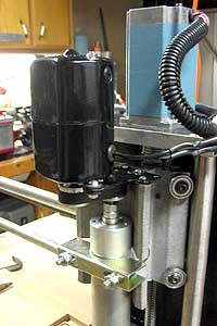

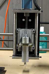

sasi | 1903    2006-05-15 20:57:00 [663]
Szia tramp!
Az egyik képen a fortuna hajtás nélül, a másikon a meghajtó motorral. A képek valahonnan a net-rő származnak.
