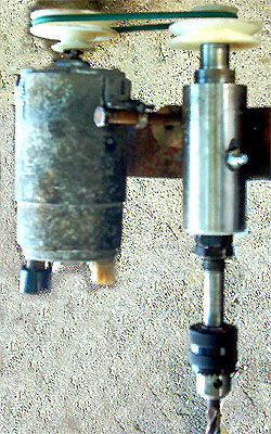

Motoros | 5101    2006-09-14 07:32:00 [734]
Hali Maffia
A fotóból nem derűl ki csak sejteni lehet hogy ez egy combosabb gépre való...a tokmány méretéből gondolom.. Tehát talán nem is annyira hobby kategória. Mennyit nyom ez így bruttó? A motor csapágy bírja a legalább (áttételből gondolom) 15 ezres fordulatot, vagy cserélve lett?
A fortuna ... a zsírzószem miatt gondolom.... fel van nyomva telibe zsírral, ez nem fogja e nagyon vissza a nagy viszkozitása miatt? A szimeringes tömítés és olajos feltöltés nem volna e jobb? A fortuna csapágya miféle-- hogy bírja a 24ezres fordulatot? A nagy tokmány helyett nem volna e megoldható egy patronos maróbefogás? Több kérdés most nem jut eszembe. Üdv: Motoros
Előzmény: n/a (adathiba), 2006-09-13 12:07:00 [728]

ebalint | 1774    2006-09-13 17:27:00 [731]
Kedves Mindenki!
Eddig arról voltam meggyőződve, hogy maffia1 ugrat bennünket. Tképpen még mindig...
Akárhogyan lehet forgatni, vágni ezt a képet, de ezen a képen látható szerkezet egy betonozott részen fekszik, körülötte tán némi nedvesség is van, vmint min. két db falevél, meg egyebek.
Gondolom ez volt a gép akkor, amikor még nem forgott 24 ooo-t.
Üdv.

n/a (adathiba) |    2006-09-13 12:07:00 [728]
Aért Köszzi!!!
Ez egyébként eggy "fortuna" akar lenni.Az is és kiválóan működik 180-24000ig változtatható a fordulata. és 1-12mm ig fogad szerszámokat!
( miért kellene polírozni ?? ez nem kiálitásra készül!!!
Előzmény: Motoros, 2006-09-13 07:00:00 [727]

Motoros | 5101    2006-09-12 18:49:00 [723]
Mostmár így gördítve a képet látom hogy ez egy vízszintes maró feltét amit pl esztergára tudsz szerelni?
Előzmény: n/a (adathiba), [722]
