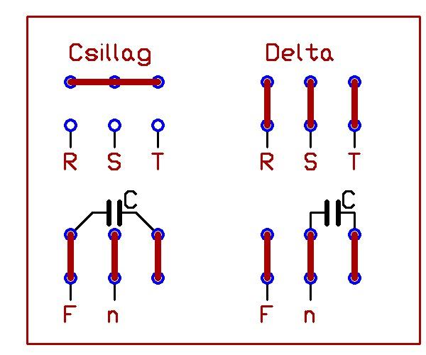

Csillag bekötésű a rajz szerint és az R S T pontok között azonos a tekercs ellenállása a delta bekötés szerintit nem mértem de megmérem ha fontos.
Előzmény: Rabb Ferenc, 2011-08-04 14:26:00 [8938]
Rabb Ferenc | 4387    2011-08-04 14:26:00 [8938]
Amit leírtál, nem teljesen egyértelmű. Itt a tipikus csillag-delta bekötés, és az egyfázisú alkalmazás
Melyik pontok között mérve azonos az ohmikus ellenállás?
Előzmény: n/a (inaktív), 2011-08-04 14:05:00 [8935]
csewe | 2578    2011-08-04 14:23:00 [8937]
Ha egyoldalon van áthidalva a három kivezetés az csillag.
Előzmény: Törölt felhasználó, 2011-08-04 14:17:00 [8936]
Törölt felhasználó    2011-08-04 14:17:00 [8936]
Amit leírtál abban a válasz is benne van!
Delta 220V!
Bele a kondi és mehet egyfázissal.

Tanácsot kérnék villanymotorhoz.Ismerősöm kapott egy Elin 2kw 1390 ford. delta 220v 8,6 A asszinkronmotort sajnos a kapcsolódoboz fedele hiányzik,benne 2x3 kivezetés amiből 3 áthidalt lemezzel a másik 3 kivezetésen kapta az áramot, a tekercsek mindhárom pont között egyformán 6,3 ohm.Lehet hogy háromfázisú vagy simán üzemi kondival ment ezt nem tudjuk,lehet-e ebben a formában üzemi kondival használni vagy át kell-e kötni valamit?
Rabb Ferenc | 4387    2011-08-04 11:26:00 [8934]
Egy próbát mindenképpen megér. Kösd át deltába (ha lehet). 150W-hoz kb 10uF 400V-os üzemi kondi elég. Elvileg (és optimális terhelésnél) az indítónyomaták kb 30%-a lesz az eredetinek. A max teljesítménye 75-85%. Ha rotációs a szivattúd, akkor talán elbír vele induláskor

Ha mind a 6 vég kint van és most csillagba van akkor lehet, de nem sok örömöd lesz benne. Nagyon kicsi a teljesítménye és nem marad belőle sok a végére. Nem fogja vinni a szivattyút. Maradna kb 90W. Az nem sok.
Előzmény: gravomark, 2011-08-03 23:36:00 [8928]
gravomark | 965    2011-08-03 23:36:00 [8928]
Egy 3 fázisú 400V-os motort át lehet kötni 1 fázis 230V-ra? Ha igen, mitől függ, mit kell nézni és hol? Van egy vákuumszivattyúm, amit nem tudok használni, mert nincs 380 csak 220. (nem nagy a motorja, 150W-os)
