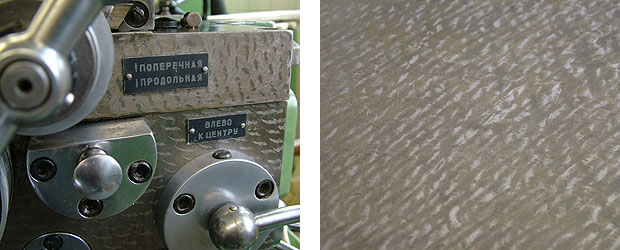

sasi | 1903    2006-12-11 09:43:00 [1026]
na még egyszer...
sasi | 1903    2006-12-11 09:39:00 [1025]
A baloldali kép dekorációs hántolást, a jobboldali egy mérőlap felületét mutatja. A világos részek egy síkban vannak, az ellendarab itt fekszik fel, a sötét részek a mélyedések. A homogénnek tűnő felület nem hántolt, köszörült, vagy más finommegmunkálással készült.
Előzmény: n/a (inaktív), 2006-12-11 08:36:00 [1024]
n/a (inaktív)    2006-12-11 08:36:00 [1024]
A köszörülés teljesen tiszta. A hántolás is, csak megzavart az, hogy "kagyló szerű bemélyedések a felületen" és "kenőanyagnak és a szemétnek is helyet biztosít". Én amit hántolt felületeket láttam, az mind tökéletesen homogén, sík felület volt. De ezek szerint még keveset láttam-e téren.

Motoros | 5101    2006-12-11 07:15:00 [1022]
A hántolást anno kézzel csinálták, és ez egy bizalmi dolog volt, nem bízták akárkire, lelkiismeretes spéci szakember volt a hántoló.Ém ismertem egy ilyet, most tolószékben várja a nyugdíjat.
Ma már ilyen szerintem nincsen. A köszörülás egyszerűbb és ha az edzett ágyat köszörülik akkor nagyon tartós lesz az is. Az E3N eszterga is ilyen meg az EE-250 is.A két felulet összerágódni sem tud ha edzett legalább az eggyik. A koszt az EE250 nél pl egy szilikongumi tolja le a pályáról.
Előzmény: sasi, 2006-12-10 22:18:00 [1018]

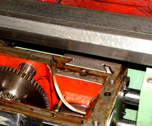

sasi | 1903    2006-12-10 23:04:00 [1021]
Ez a kép ugyan nem a hántolás bemutatására készült, de azért látszik az esztergapad prizmás vezetékének hántolt felülete.
A kép, amit magad előtt látsz a témáról talán egy mérőlap, mert azt is hántolják, hasonló okok miatt, mint a csúszófelületeket.
Előzmény: n/a (inaktív), 2006-12-10 22:30:00 [1019]

n/a (inaktív)    2006-12-10 22:30:00 [1019]
Egy ilyen felületet mutassatok már légyszíves, mert egy kép van a szemem előtt, amitől nem tudok elszakadni...
sasi | 1903    2006-12-10 22:18:00 [1018]
Mint Motoros írja, a (jobb) szerszámgépeknél a csúszó felületeket hántolják, így a kenőanyagnak és a szemétnek is helyet biztosítunk. Természetesen a hántolási műveletnek az egysíkúság biztosítása is célja.
Olcsóbb gépeken köszörült a csúszófelület, ennek hátránya –alapos kenés ellenére is-, hogy a bekerült szennyeződés a sík felületek között gördül, így intenzíven koptatja az érintkező felületeket.
