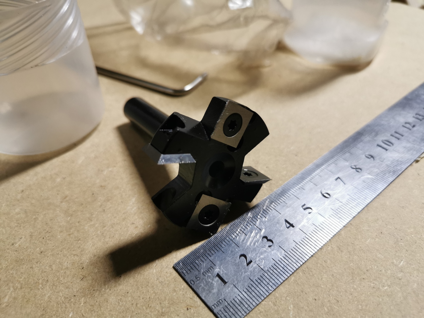

kgl | 421    2025-04-10 16:53:09 [52667]
Csak kíváncsiságból megmértem a marómon a középrész és a kés kiállás távolságát. Kerek 2 mm. Tehát 2 mm mélyen be tud hatolni az anyagba mielött felütközik a közepe ami meg elkezdi égetni a fát. Utána mehet oldalirányba és már le is marja amire felütközött. Ezért lehet vele függőlegesen is behatolni az anyagba síkmaráshoz. Szóval nem sületlenség. 2 mm fogás fánál nem lehetettlen.
Ha oldalról halad be az anyagba akkor meg nincs akadály elötte, mert a középrész fizikailag nem tud felütközni sehova a kések kiállása miatt.

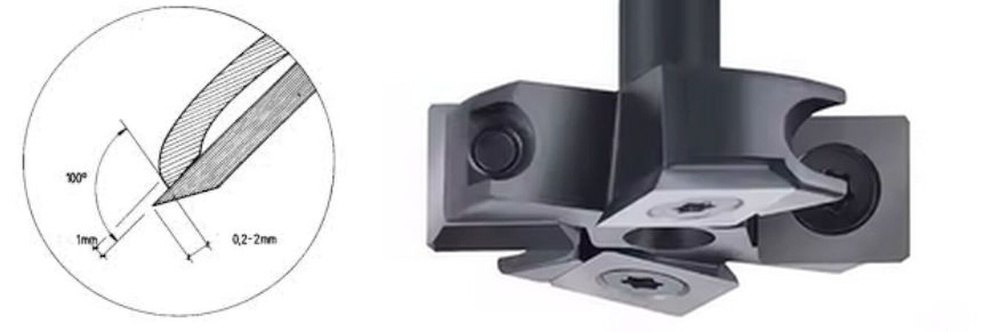

Robsy1 | 356    2025-04-08 08:59:36 [52665]
A két fekvő kés alakítja ki az alsó síkot forgácsoláskor, a másik kettő pedig a Z fogásmélységű oldal felületet forgácsolja ki (horonymarásnál a végén két oldal felület keletkezik) az előtolásnak megfelelően.
Ennél a marófej kialakításnál így mindig csak 1 lapkaél/lapka dolgozik megnövelve így az éltartamot, és a fához szükséges homlokszög és hátszög is így biztosítható a legjobban.
Ezzel a maróval Z irányba anyagban nem lehet marni (talán max. pár tized mm-t, mert utána felütközik a központi homlok felületén a maró, ahol nincs forgácsolás.
Azaz a Z irányú fogásmélységet levegőben kell beállítani, és utána csak XY síkban használható.
Azt a sok sületlenséget, szakmaiatlanságot pedig felejtsed el, amiket itt már főleg egy fórumtársunk összehordott.
Előzmény: tekes, 2025-04-03 20:18:10 [52649]
svejk | 33157    2025-04-08 08:47:47 [52664]
Ugye-ugye.
Előzmény: D.Laci, 2025-04-08 08:42:37 [52663]

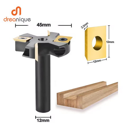

D.Laci | 5546    2025-04-08 08:42:37 [52663]
Semmi! Nem arra való.
Ez fához nut maró. A fekvő lapkák "elővágó" szerepük van.
Így az oldalsó lapkáknak már csak egy oldalt kel forgácsolni, nem "gyűrődik" a forgács mert nem két síkon forgácsol egyidőben. De bármire használható
Előzmény: svejk, 2025-04-08 06:02:43 [52662]
svejk | 33157    2025-04-08 06:02:43 [52662]
S mi forgácsolja a középső kb. 20 mm átmérőt ha csak Z-ben megy le?

kgl | 421    2025-04-07 23:06:48 [52661]
Az a két fekvő lapka mint a forstner fúró teszi lehetővé, hogy felülről beleengedd a marót a munkadarabba és akár nagyobb lyukat is tudj fúrni vele, majd oldalirányba elmozgatva kezd a tengelyirányú lapka dolgozni.
Előzmény: kgl, 2025-04-07 23:03:10 [52660]
kgl | 421    2025-04-07 23:03:10 [52660]
Nem jól gondoltad.
Nekem van ilyen vídia lapkás maróm 45 mm átmérővel.
Ez a marót síkmaróként lehet vásárolni pár helyen. Mivel elég nagy az átmérője, így nagyon hatékonyan lehet vele síkra hozni felületeket. Például faanyagot, de fémet is.
Két vidia lapka a tengelyirányba áll, 2 lapka pedig fekszik egy pici szögben megdöntve a tengely derékszögére. A fekvő pengék végzik a fő forgácsolást mivel egy hajszállal lejjebb van az élük mint a tengelyirányba álló lapkáknak. Ezt onnan is észre lehet venni, hogy ha sík felületre lerakod a marót akkor enyhén billeg a két fekvő késen.
Szerintem a belinkelt képen megtévesztően van rajta az a fába mart nút. Habár nútmarásra is alkalmas ez a maró, mert oldalirányú mozgásnál elsődlegesen a tengelyirányú kések fognak dolgozni, de ahhoz, hogy be tudjon felülről marni a felületbe ehhez kell a fekvő kések. Így gyakorlatilag ez a maró egy két feladatra alkalmas. mint a legtöbb fenékmaró.
Az enyém még brutálisan éles, mert még nem használtam, és fába használva sokáig éles is marad. A lapkák 90 fokkal elforgathatók a mellékelt kulccsal mivel 4 éle van minden lapkának.
Én innen vásároltam.
Előzmény: tekes, 2025-04-07 18:23:26 [52656]

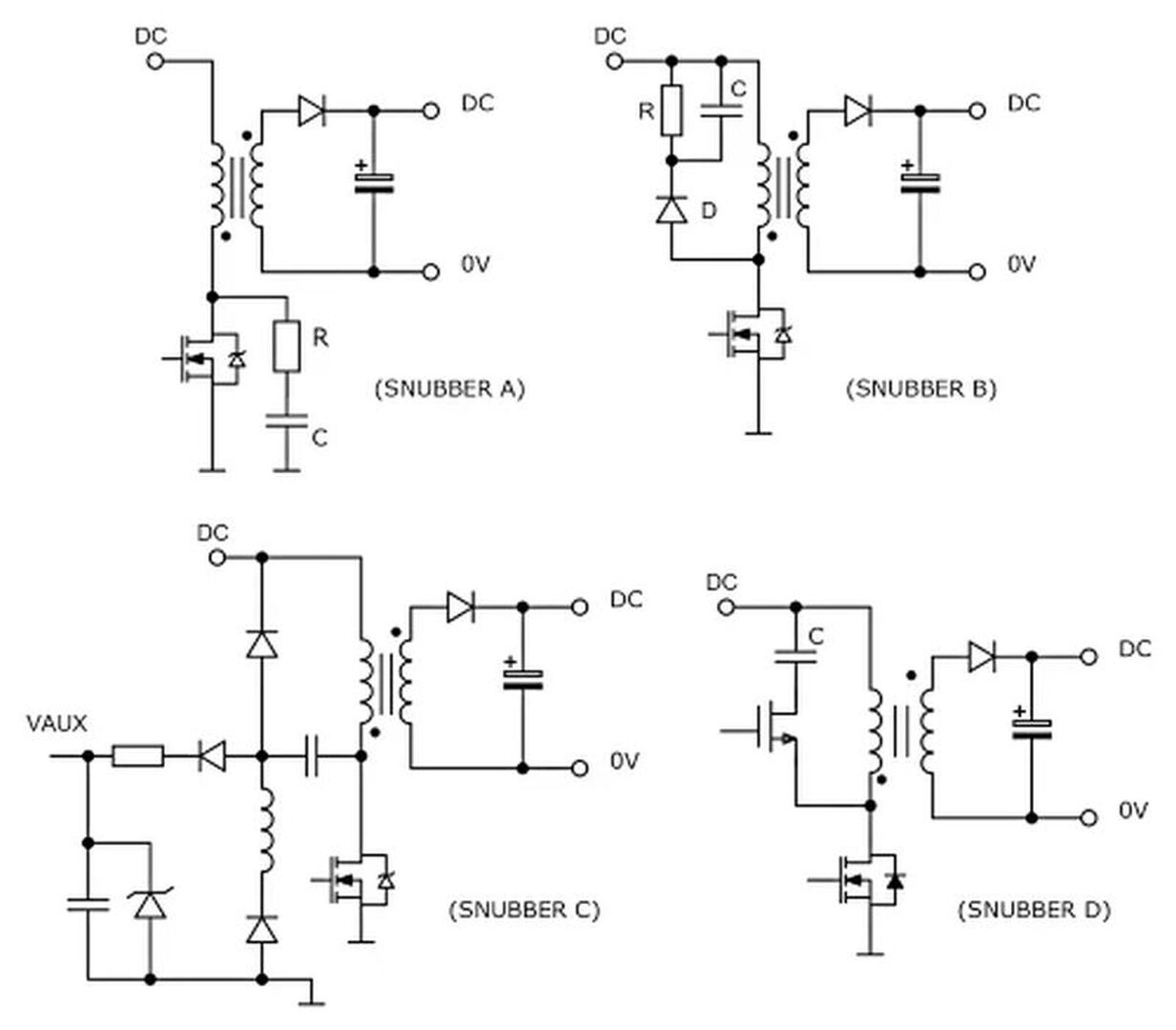

mex | 1221    2025-04-07 15:39:46 [52652]
Snubber megoldások
Ha a szekunder oldal nincs terhelve, akkor a magban tárolt energia a primer tekercsen keresztül fog felemésztődni, a fet zenerdiódája azért melegszik annyira.
Normál működés esetén is szükség van a snubber áramkörre, a megszakításkor létrejövő túlfeszültség csillapítására.Jó méretezés esetén a fet zener diódája nem nyit ki, a kondenzátor a diódán keresztül feltöltődve korlátozza a felszökő feszültség értékét, majd az ellenálláson keresztül kisül, hővé alakul.
Méretezésekor azt kell figyelembe venni, hogy a primer tekercs induktivitásával számolva a kapcsolás működési frekvenciájának a tízszerese legyen a kondenzátor+ tekercs rezonanciafrekvenciája.
A képen a B ábra szerinti kivitelt kellene próbálni.
Előzmény: Sásdi Zoltán, 2025-04-07 14:31:19 [52650]

tekes | 187    2025-04-03 20:18:10 [52649]
