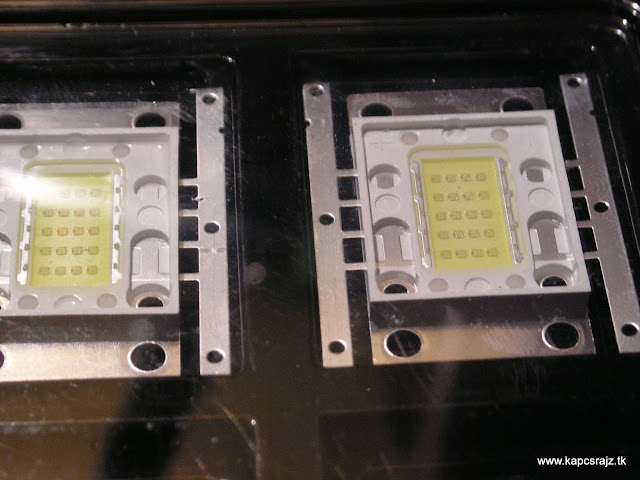

Sir-Nyeteg | 1319    2011-01-24 15:29:00 [2114]
Rosszabb a hatásfoka. Minél kisebb a led, annál jobb a hatásfoka, ez tény.
A legjobb hatásfoka a kis 20mA-es lednek van.
A 20W-os led fényereje felér 15-18db 1W-oséval.
A kérdés csak az, hogy megéri-e 20db 1W-os ledet használni a képen látható lámpába?
Kellékek: 2-3db ledenként egy áramgenerátor, nyák, tervezés, összeillesztés, forrasztás.
Ezt a ledet meg feszültségre kapcsolom és kész is. Esetleg egy áramgenerátor, ha nem ért hozzá annyira az ember :D
Sajna nincs fényerősség mérő műszerem
Előzmény: n/a (inaktív), 2011-01-24 11:47:00 [2112]

Sir-Nyeteg | 1319    2011-01-23 22:37:00 [2108]
Saccra 4-5ezer ft egy ilyen led.
A tápegység stabil 12V-ot ad. 12V-ról a led melegen kb 1.1A-t venne fel. Emiatt az ellenállással nem az áramot akarom korlátozni, hanem feszültséget akarok csökkenteni a leden. Negyed voltot ejtve, már csak 950mA-t vesz fel a led. Passzívan is kb 70 fokra melegszik a kis hűtőborda. Ez olyan hőmérsékletbeli túlhajtás, amit Varsányi is megenged a lednek.
Sajnos a lámpa fémrészén levő porfestés, vagy zománc nagyon rossz hővezető... teszteltem.
Nem ég sokat a lámpa. Inkább kis helyi megvilágításokat használok.
A ledet nem hajtom meg 20W-tal, csak kb 12-14W-tal. Ez pont az a pont, ahol a teljesítmény 70%, de fényerőben kb 80% felett van. 20W-on a fényerőkülönbség nem jelentős ehhez képest, így emiatt határoztam meg ezt a "munkapontot".
Előzmény: celophant, 2011-01-23 22:28:00 [2107]
celophant | 805    2011-01-23 22:28:00 [2107]
Milyen, szép ledek! Csak úgy direktbe hajtod… egy ellenállás van előtte, ha jól látom. Drága egy ilyen led?
Előzmény: Sir-Nyeteg, 2011-01-23 22:09:00 [2105]

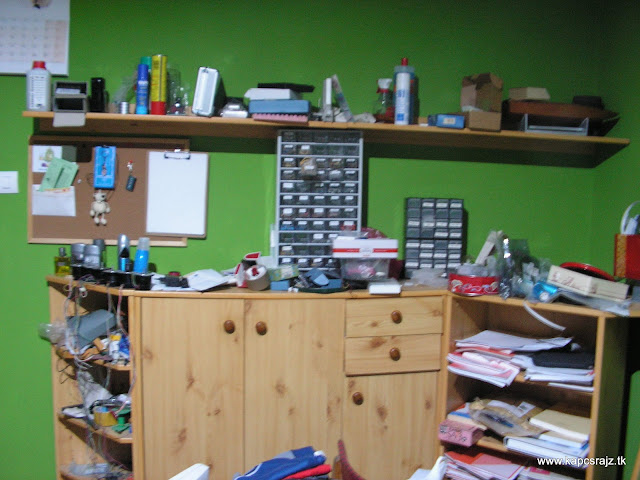

Sir-Nyeteg | 1319    2011-01-23 22:09:00 [2105]
Varsányi Péternek hála a ledes villanyszámlacsökkenés teret nyert a fórumon, és sokunk lakásában, műhelyében is.
De sajna az 1W-os ledek mind-mind optikával hasznosak, helyi megvilágításnak isteni, tökéletes. Reflektornak is, de a lényege minden esetben az, hogy irányítani kell, azaz szpot lámpaként kell használni. Egy ideje tesztelgetek 20W-os ledeket. Íme:
Nem semmi a fényerejük, 1600lumen is akár.
Célom az volt, hogy a normál körkörös irányban világító izzót kiváltsam. De legalábbis 180fokban világítson. Sajna a kompakt fénycső hamar tönkremegy a sok fel-le kapcsolgatástól (konyhában 3-4 havonta kell venni egy újat), és nekem nagyon zavarja a szememet (ráadásul ebbe a lámpába nem is lehet kompaktot rakni XD ). Így jött a ledes megvalósítás.
Egy új építésnél, vagy egy szekrénysorban elfér egy beépített tápegység, de a plafonon ez nem valósítható meg, hacsak nem tervezünk egyből két vezetékrendszert egy csillárhoz, avagy nem a 12V-ot vezetjük végig a falban.
Az én megoldásom a következő lett:
A lámpában foglal helyet a tápegység, a led mellett :D
Ehhez olyan lámpabúra kell, ami takar.
Ebben kapott helyet a tápegység:
A kivitelezés azért ilyen, mert előtte tesztelgettem pár napig, hogy mit tud, és most ezt egy az egyben csak odakötöztem és kész :D
Szoba nappali fényben:
Szoba a led fényében:
Kb 5000K-es a led, így nem melegfehér, de nem is szembántóan hidegfehér. Na meg a búra is segít ezen. Persze a fényképező sem tudja visszaadni a valóságot.
A lényeg:
Veri a 40-es izzót a 20W-os led 14W-tal meghajtva! A tápegység veszteségével, és az áramkorlátozó ellenállással is 20W-ot eszik az egység.
