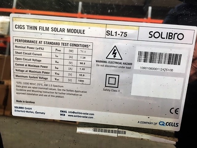

sanyi | 1926    2022-09-05 07:42:33 [5302]
Nos nyáron 1,56*1,56*23 azaz ~56W amit hasznosítani lehet egy 23 ohmos ellenállással. Ez pont ennyi 1 és 10 panel esetén is. Nincs különbség ha a 10 panel sorba van kötve.
Ha 5 panelt sorba kapcsolsz és két ilyen láncot párhuzamosan akkor 3,12*3,12*23 azaz 223W amit ki tudsz venni egy ilyen rendszerből. Egy ilyenre írtam, hogy 75W ami valóban rossz mert ennél azért többet ki lehet venni nyáron. Nyáron 75W-nál többet is tudsz venni egészen 223Wattot egy 750W teljesítményre képes rendszerből vagyis majdnem 0 30%-át a névleges teljesítménynek, ha 5 panel sorban és 2 ilyen sor párhuzamosan van kötve.
Szóval ezt ott nem jól számoltam.
Remélem a számítási hibák ellenére azért átment, hogy ez egy áramgenerátoros üzem és a kivehető teljesítmény maximalizálásához illeszteni kell a fogyasztót.
Vagyis 10 panellel ami 50000 forint a paneleket sorba kötve ~56W a kivehető teljesítmény, 5-5 sorba kötve és ezek párhuzamosan kötve pedig ~223W. Az első esetben 7% a másodikban ~30% a hasznosítható a névleges teljesítményből maximum.
Előzmény: remrendes, 2022-09-05 06:19:19 [5301]

Azt irtad, hogy 50000+ forint beruházással tudsz nyáron 75W teljesítményt hasznosítani...
Ha 5000Ft/panel, akkor nekem ebbol az kovetkezik, hogy 10 panelre irtad.
Előzmény: sanyi, 2022-09-04 23:42:29 [5300]

Kicsit megzavarodtam. Az 5294-ben azt irtad, hogy 10 panelbol 75W veheto ki nyaron, az 5297-ben pedig 1500W a 24db-bol.
Az adott panelen az OCV egyebkent 68V.

sanyi | 1926    2022-09-02 18:21:03 [5297]
Igen 4x48V az valóban 192V, de uresjárásban! amint megterheled 23ohmos cekásszal akkor a feszültség leesik mert ~36V-ra mert az 1,5A-t tudja csak áthajtani az ellenálláson mivel áramgenerátorként működik. 56W fog hasznosulni az ellenálláson.
Ha 3 ilyet párhuzamosan kötsz akkor ideális esetben 4,6A az eredő áram. Ekkor a feszültség már 107V is lehet, de még mindig nem 192V. 6 darab párhuzamosan és 4 sorbakötve tudja azt az áramot szolgáltatni ami mellett a feszültség 192V lesz a cekászon. Se ez is csak akkor amikor annyira süt a nap, hogy nem lesz szükséged meleg vízre...
Vagyis 24darab 75W-os napelem esetén nyáron tűző napon lesz ~1500W a kinyerhető csúcsteljesítmény. Mindezt 120000 forintért. Télen persze ez hasonlóan csak 380W maximum körül fog működni...
Előzmény: remrendes, 2022-09-02 17:04:52 [5296]

sanyi | 1926    2022-09-02 11:02:12 [5294]
No de egy 75w-os napelem táblára milyen módon kapcsolsz rá egy kW közeli teljesítményű fűtőbetétet?
Nem tudom pontosan milyen paraméterekkel bírt a 75W-os. Ha az 48V körüli optimális kapocsfeszültséggel dolgozik akkor az csak 1,56A körüli csúcsáramot képes leadni az egy 23ohmos fűtőbetéten ideális esetben lesz 36W maximum. No ezzel nem sok meleget állíthatsz elő... Itt már nem lesz elegendő 10 panelt sorba kötni ami elvileg 750W lenne, de 480V feletti kapocsfeszültséggel. Vagyis 5-5 sorban a két sort meg párhuzamosan kellene kötni, de ekkor sem tud 3,2 A-nál többet vagyis így már a 75W is kivehető belőle maximum nyáron. 50000+ forint beruházással tudsz nyáron 75W teljesítményt hasznosítani... Azaz 10%-a az elérhető kapacitásnak... Hát ez nem nagyon éri meg még akkor sem ha van elegendő hely a panelek elhelyezésére...
Valamilyen mppt vezérlő és inverter vagy DC-DC konverter nélkül nem lesz jó. Az meg már tovább drágítja a rendszert.
A napelem áramgenerátoros jelleggörbét mutat a munkapontig, szóval ennek megfelelően kellene terhelni...
Előzmény: remrendes, 2022-09-02 06:03:22 [5293]
