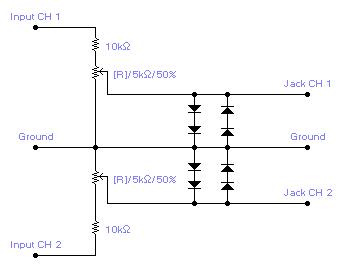

Kezdem érteni.
Vannak elenállásaim, nem gond,,
Csak a működést, a mérést nem értem eddig..
Nem kell nekem 1000% os pontosság a mérésnél,csak valamiképpen ellenőriznem kellene a jel alakot amit már linkeltem...
Eddig ha jól értem a fez osztón múlik a méréshatár...
Néztem egy videót hasonlótról...a valóságban a 2 csipeszt csak a szigetelésre teszik a gyújtókébelre,,,vagyis nincs is igazi kontaktus,mégis van jel alak a szkópon..???::
Előzmény: Törölt felhasználó, 2013-01-22 14:44:00 [12282]

Törölt felhasználó    2013-01-22 11:40:00 [12280]
Eleve ez egy himi humi eszköz ami kb a saccográf szerepét tölti be.
A jelalakot látni fogod, esetleg ha van valami etalon amihez hitelesíteni tudod a programot akkor valamennyire pontos is lesz a mért eredmény.
Ahogy a mellékelt képen is láthatod a feszültség tüskék 25 Volt körül vannak.
Tehát egy 1:50 feszültségosztó lenne neked az ideális és így a két védő dióda se fog működésbe lépni. ( R1 9.8MOhm R2 200kOhm )
Mivel a diódák a 0.6volt feletti feszültségeket vágni fogják így érdemes a 0.5 volt környékén maradni, ezért is a 1:50 osztás.
Gondolom ez egy benzines motor és ezért az árnyékolásról se feledkezz meg!
A gyújtásról sok zavart össze fog szedni különben.
Előzmény: Törölt felhasználó, 2013-01-22 10:59:00 [12278]
Törölt felhasználó    2013-01-22 11:08:00 [12279]
Törölt felhasználó    2013-01-22 10:59:00 [12278]
És a sckóp használatnál lényeges,hogy az osztó mennyire pontos?? Vagy csak annyi a lényeg hogy max 0,7v legyen a kimenetén?
Ha kevesebb fesz jut a hang bemenetre mint0,7v akkor is jó a mérési diagram??
Előzmény: Törölt felhasználó, 2013-01-22 10:40:00 [12277]
Törölt felhasználó    2013-01-22 10:40:00 [12277]
A multiméterek belső ellenállása általában 10MOhm minél kevésbé terhelje a mérendő dolgot.
Tehát ha 100 voltos szeretnél mérni akkor R1 9.9MOhm R2 100kOhm így 1 volt lesz a kimeneti oldalon a feszültség (1:100)
10 voltnál az R1 9MOhm R2 1MOhm lesz (1:10)
Mivel 20 voltot reálisabb lenne neked akkor az R1 9.5MOhm R2 500kOhm (1:20)
Ezen a linken te is számolgathatsz
Előzmény: Törölt felhasználó, 2013-01-22 10:17:00 [12276]
Törölt felhasználó    2013-01-22 10:17:00 [12276]
Az előosztóról tudnál bővebb infót??
Megvan a gyári mérési ,leirás/adat,tuti a 12és az 5v.
Előzmény: Törölt felhasználó, 2013-01-22 09:55:00 [12275]
Törölt felhasználó    2013-01-22 09:55:00 [12275]
A 12 voltban egyáltalán ne legyél biztos!
Mivel a piezos befecskendezőnél 70 volt a BOOST feszültség ami a piezókerámia miatt 140 Voltra is növekszik.
A sima két dióda egymással szemben maximum a túl nagy feszültségeket vágja meg , de ez a jelalakot is torzítani fogja.
Tehát egy előosztót is kell hozzá buherálnod ami a feszültséget max 1 voltra redukálja.
És ott van még a hangkártya mintavételezési gyakorisága is.
Tehát ha túl rövid az impulzus hossza ami a két mintavételezés közé esik akkor semmit nem látsz majd belőle.
Előzmény: Törölt felhasználó, 2013-01-22 08:07:00 [12274]
