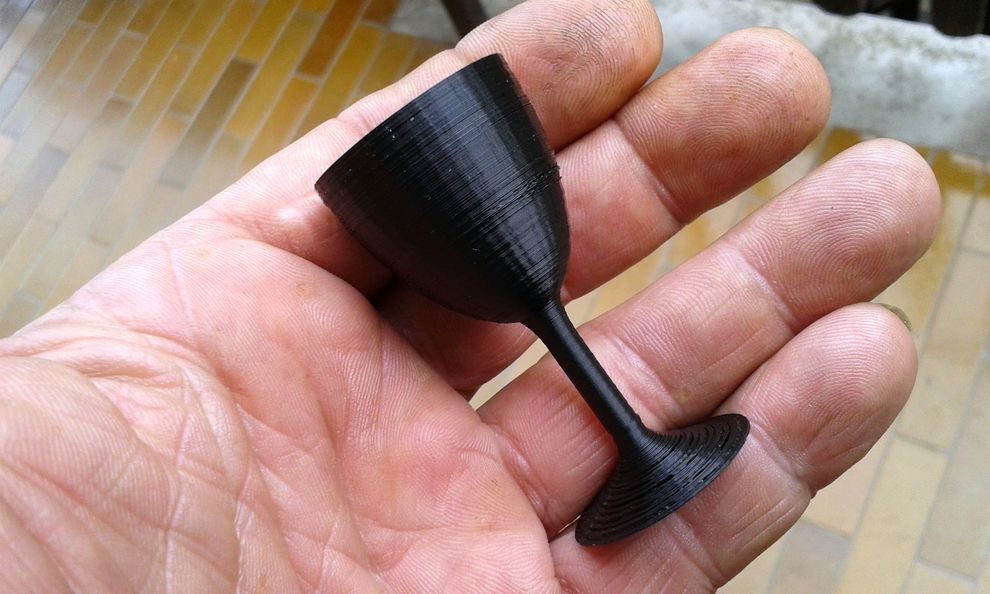

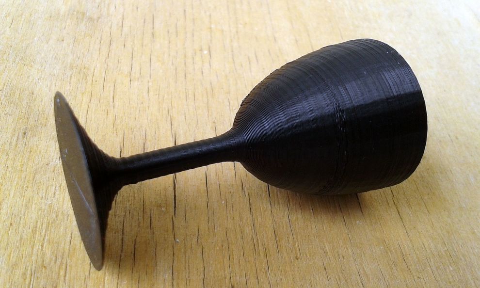

PSoft | 18696    2018-06-24 21:54:08 [18814]
Kicsit, "gyorsan mentem neki"...
(150 mm/s):)
Meg-megremegett a vékonyka száron a fej.
(látszik is a pohár palástján, kívül-belül)
Aztán, kicsit komótosabban...szépen befejezte, remegés nélkül.
0,15 mm volt a beállított rétegvastagság.
Előzmény: szf, 2018-06-24 21:35:03 [18813]

PSoft | 18696    2018-06-24 21:28:07 [18812]
Még egy fekete..."haszontalan vacak".:)
Előzmény: PSoft, 2018-06-18 22:16:08 [18750]
