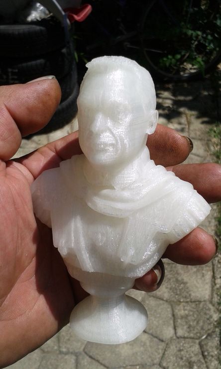

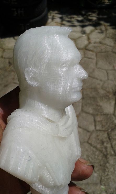

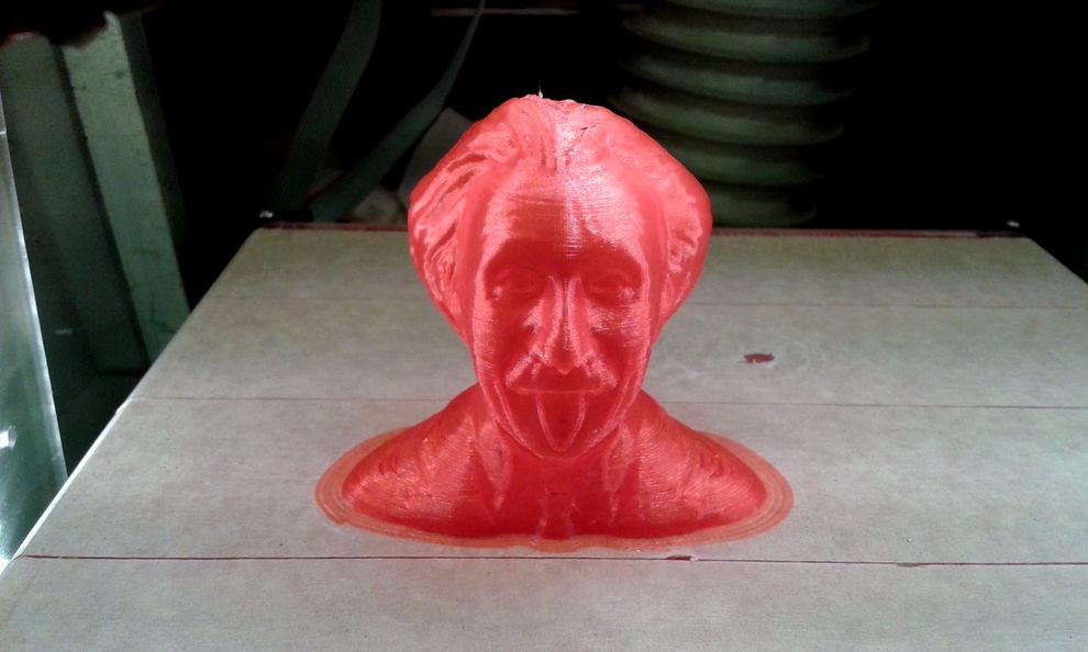

PSoft | 18696    2018-07-14 22:39:39 [18866]
No de, mellikek?
Annyi van, mint égen a csillag.
-1,75 mm-es fasza PLA
-0,3-as fúvóka
-fej 205 °C
-ágy 55 °C
-rétegmagasság 0,15 mm
-első réteg 0,2 mm
-kitöltés 20%
A többi meg kb. úgy, ahogy a CURA "alapból" felkínálja.
Jahh, majd hét óra volt a számított.
Hogy valóban mennyi volt, azt nem tudom, mert reggelre csak úgy...kész lett.
Előzmény: szf, 2018-07-14 21:22:45 [18865]
szf | 4462    2018-07-14 21:22:45 [18865]
Engömet a nyomtatási pörömétörök jobban érdökölnének.
Előzmény: PSoft, 2018-07-14 21:15:16 [18864]
PSoft | 18696    2018-07-14 21:15:16 [18864]
Jóóó van...fölismertétek!
Akkooo...olyan nagyon nem basztam el.

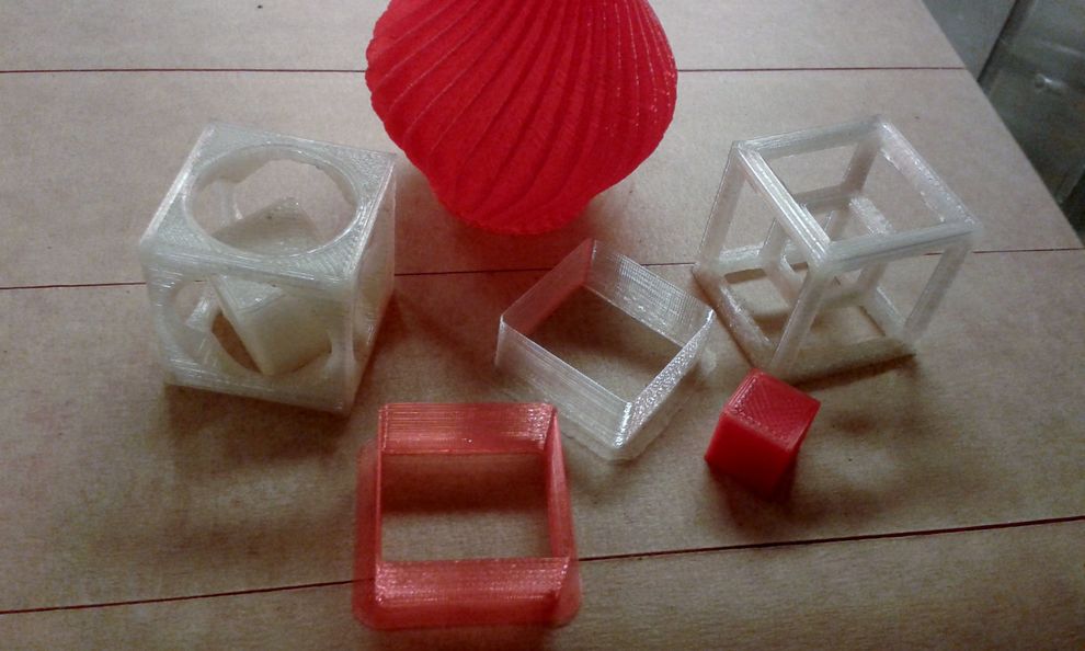

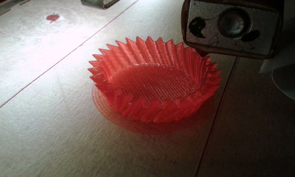

sastas | 1222    2018-07-04 09:25:11 [18833]

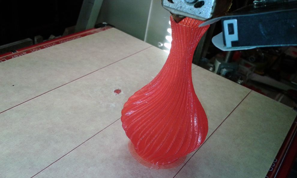

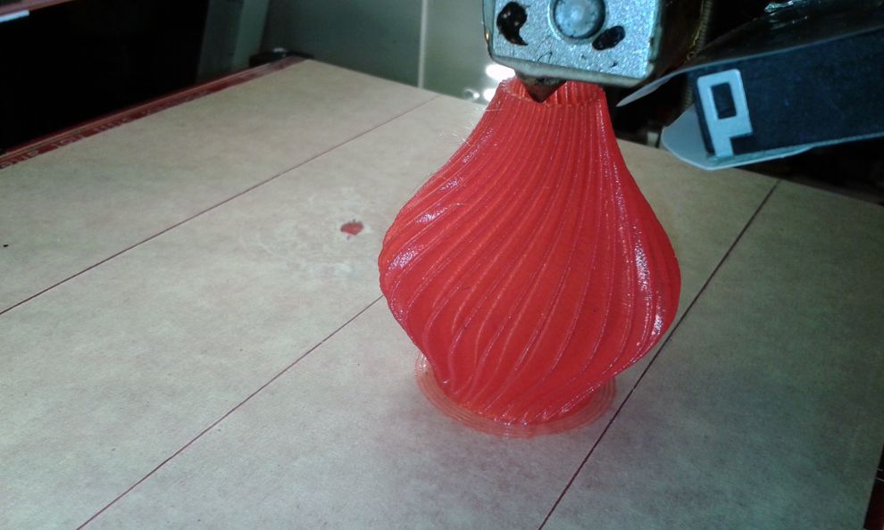

Váza mód.
Előzmény: PSoft, 2018-07-03 23:04:55 [18829]

PSoft | 18696    2018-07-03 23:04:55 [18829]

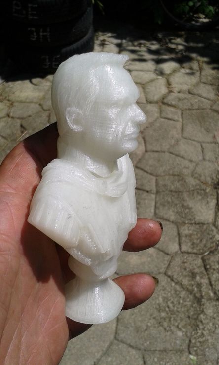

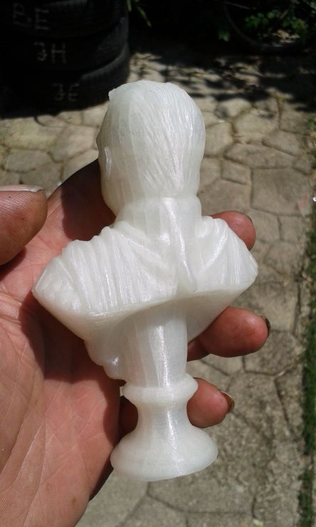

Hogy hívják ezt a spirális nyomtatást, folyamatosan emelkedő "Z"-vel?
Nincs kitöltés csak a héj, támasz is csak két helyen volt, elöl az álla alatt, meg hátul a "hajkorona" alatt.
Nekem, tecccik a technika.:)
Előzmény: szf, 2018-07-03 22:55:39 [18828]

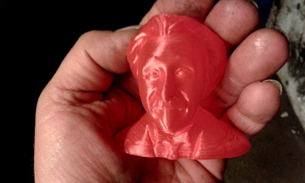

szf | 4462    2018-07-03 22:55:39 [18828]
Ötletes!
Nem tud magának nyomizni
Előzmény: PSoft, 2018-07-03 22:42:54 [18827]

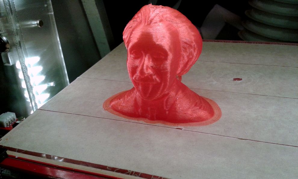

PSoft | 18696    2018-07-03 22:42:54 [18827]
Van egy kollégám....:)
Az Ő asztalára kerül holnap reggel.
(egy kis inspirációnak)

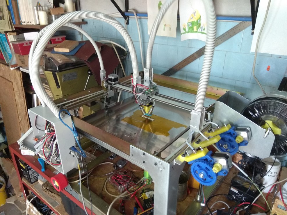

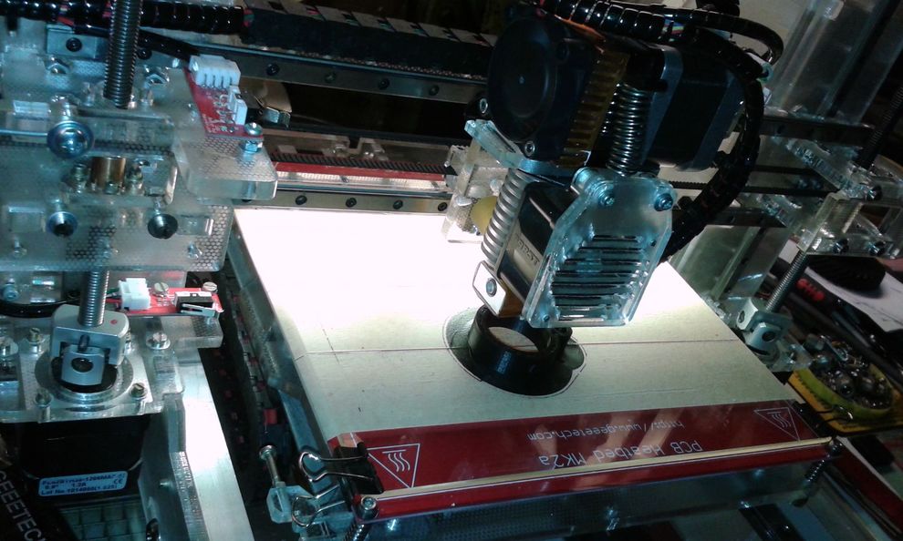

Egyébként így néz ki a gép.

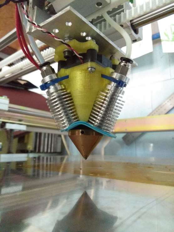

Nem tudom más küzd(ött)-e diamond fejjel, én egy ideje ezzel kínlódom. Nemrég a műanyag szál visszaolvadt és a háromból kettő szál megszorult. Szétszedtem, kiolvasztottam/égettem a beragadt műanyagot, most visszaraktam. Erre a legtávolabbi E3D-be sikerült a pneumatikus csőcsatlakozót rosszul betekerni. Van valaki aki nyomtatott már több színnel bármit? Cyclops/diamond fejjel vagy akármivel?
A Smoothieware-t feladtam, a 2.0.x-es fejlesztői Marlin-t sikerült az MKS SBASE-re bekonfigurálni és most azzal megy a gép. Így persze nincs ethernet...
