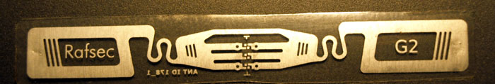

sasi | 1903    2013-03-19 08:35:00 [12716]
A fotón lévő RFID fóliából tudok több azonos kódút adni, ha tudsz vele valamit kezdeni.
Az eredeti olvasója kézi kütyü, 1-3 m hatótávolsággal.
Előzmény: svejk, 2013-03-19 08:20:00 [12714]
svejk | 33157    2013-03-19 08:20:00 [12715]
Nekem 0,5-1 m hatótáv kellene.
Előzmény: joco10, 2013-03-19 05:53:00 [12712]

Egyújabbgépépítő | 1297    2013-03-15 20:41:00 [12687]
Ilyen távolságra már aktív RFID-et szoktak használni.
Előzmény: svejk, 2013-03-15 20:10:00 [12684]
