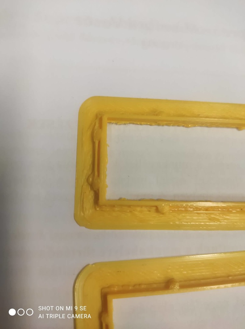

JZoli | 147    2021-11-13 09:38:03 [30074]
Köszönöm, megpróbálom!
Előzmény: keri, 2021-11-12 18:37:21 [30073]
keri | 14086    2021-11-12 18:37:21 [30073]
Elsőre csak annyit látok hogy durván sok anyagot nyom. Azt állítsd be szálvastagság, flow érték, esetleg a firmware-ben az extrudernél a mm/step érték.
Előzmény: JZoli, 2021-11-12 14:05:30 [30069]
Törölt felhasználó    2021-11-12 14:22:44 [30072]
Igen... mindent beállítottam, de tudom hogy mégse mindent, mert akkor nem lenne probléma.
Előzmény: Törölt felhasználó, 2021-11-12 12:49:16 [30065]
Törölt felhasználó    2021-11-12 14:19:52 [30071]
Nincs probléma az olvasztási kapacitással, azt ellenőriztem. Furcsa, mert csak a külső réteg néz rosszul ki, mintha a slicer szoftver valami hibás lenne. Minden méretek amit nyomtat azok jók, csak csúnya az eredmény a külső réteg miatt.
Biztos én csináltam hibát, mert annak ellenére hogy "mindent beállítottam" gondolom valamit nem...
Előzmény: sanyi, 2021-11-12 12:09:36 [30064]
JZoli | 147    2021-11-12 14:09:25 [30070]
Az a kép amelyiken három keret van az a sorrendet is tükrözi. A felső volt az első 208 fokos fejjel és 52 fokos asztlhőmérséklettel. A második az 185 fokos fejjel és 50 fokos asztallal készült, a harmadiknál a hőfokok ugyanezek voltak, csak vissza vettem a PLA mennyiségét 90%-ra.
JZoli | 147    2021-11-12 14:05:30 [30069]
Megpróbálom még egyszer.
Előzmény: JZoli, 2021-11-12 13:47:37 [30068]
JZoli | 147    2021-11-12 13:47:37 [30068]
Sajnos a képek nem adják vissza a hibát. Itt van két újabb kép. Hátha......
Előzmény: JZoli, 2021-11-12 13:28:04 [30066]
Rabb Ferenc | 4387    2021-11-12 13:45:42 [30067]
A képeken csak egy hiba látszik - de az nagyon: teljesen életlenek, tehát értékelhetetlenek .
Próbálj meg jobb képeket készíteni, és pár szóban írd le az szerinted hibásnak itélt eredményt. Biztosan akad segítséged
