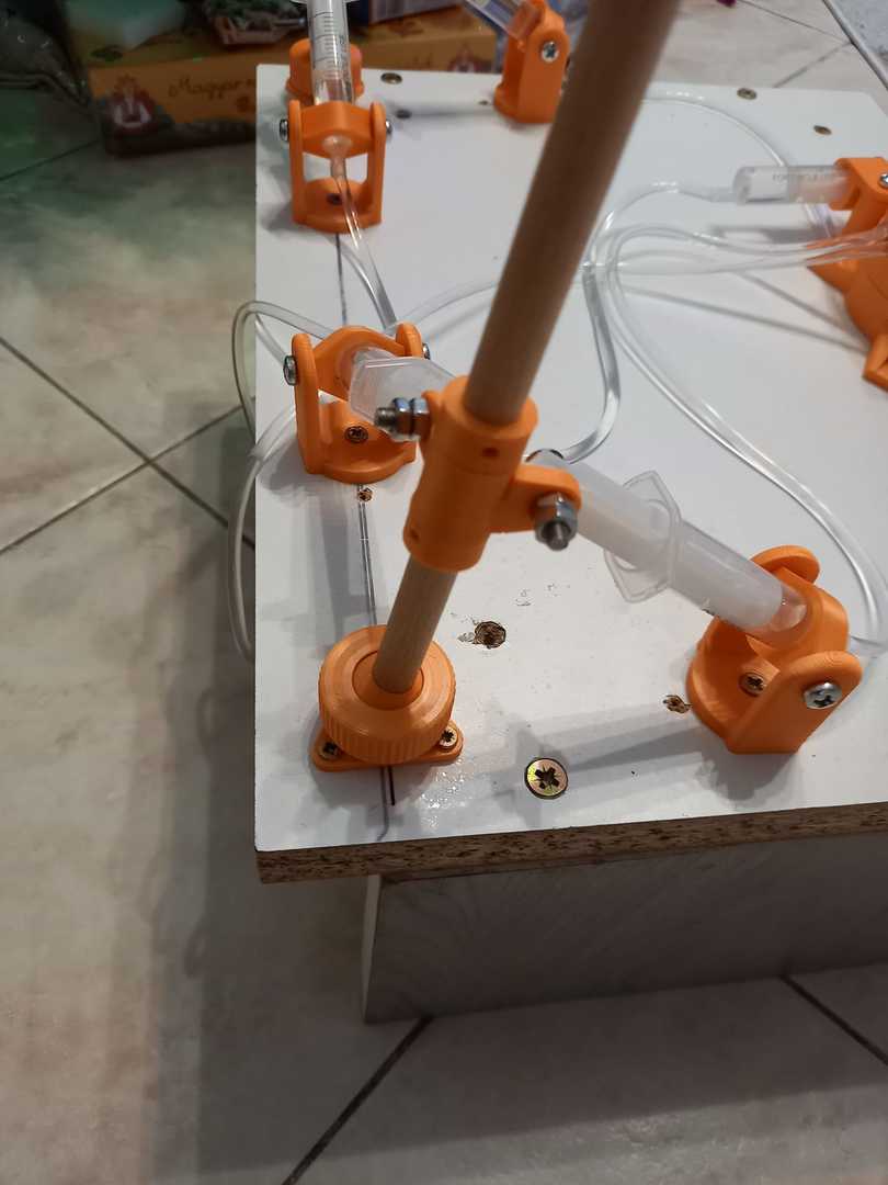

keri | 14086    2021-12-18 21:34:59 [30150]
Nem muszáj a folyadékot. A csöveket is beszínezheted alkoholos filccel.

kiralyc | 71    2021-12-18 17:34:12 [30149]
Igen a színezésen magam is gondolkodtam, de a helyi tisztaságfelelős nem hagyta jóvá az ötletet "foltot hagyna a szőnyegen" indoklással került az indítványom elutasításra
Előzmény: RJancsi, 2021-12-18 16:09:49 [30148]
RJancsi | 5811    2021-12-18 16:09:49 [30148]
Jól néz ki és nyilván működik is. Egy Youtube filmen láttam hasonlót, ott a vizet ételfestékkel "körönként" más színűre festették, úgy még látványosabb (de ha lecsúszik a cső akkor foltot hagy).
Az egy sokkal primitívebb kivitel, hullámkartonból, kólás dobozból és jégkrém pálcikákból tákolták össze.
Előzmény: kiralyc, 2021-12-18 15:00:48 [30146]

kiralyc | 71    2021-12-18 15:00:48 [30146]
Egy kis ajándék nyomtatás...
meglepő, de egész jól működik... miután az első gömbcsukló verziót kicseréltem
