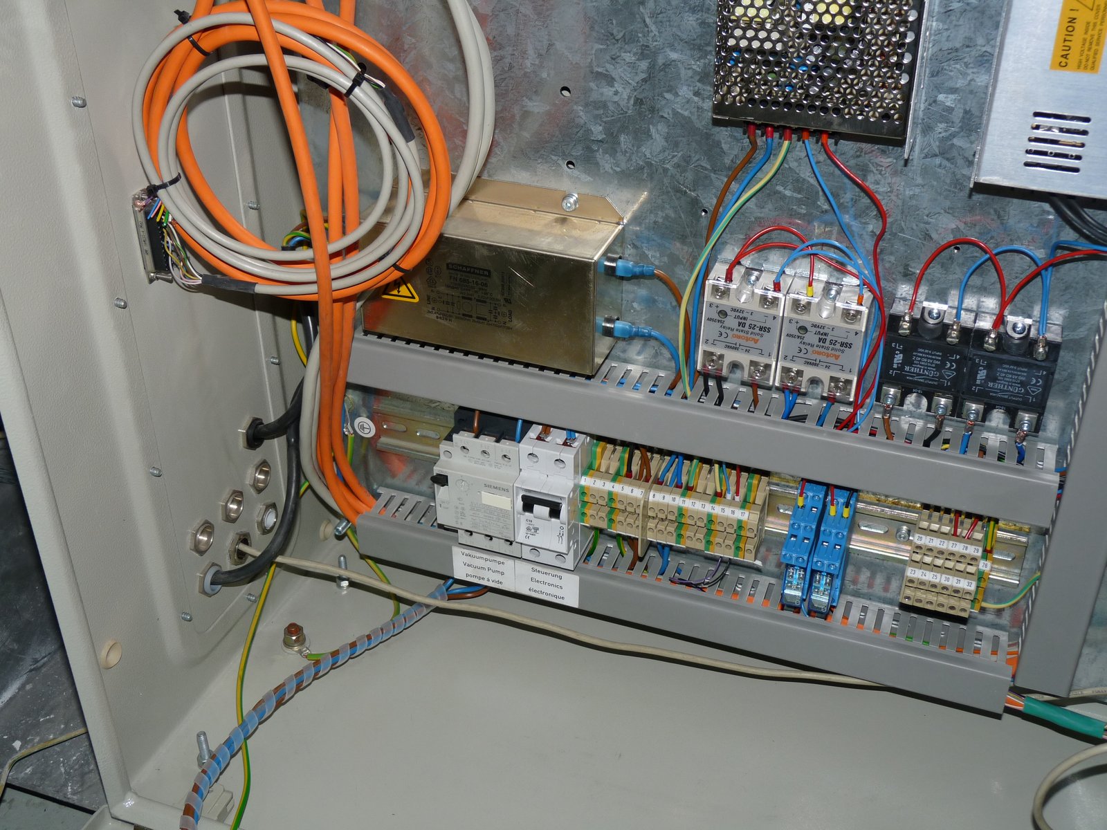

Amatőr | 2184    2014-02-09 13:11:00 [14730]
Nagyon szépen dolgozol, gratulálok!
Egy gyári cucc sem néz ki jobban.
Előzmény: mssleepy, 2014-02-09 12:19:00 [14727]

mssleepy | 716    2014-02-09 12:20:00 [14728]
Basszus ezért kinyírtok.
Most miért nem a kisképek kerültek be?
mssleepy | 716    2014-02-09 12:19:00 [14727]
A Mach3 topikból Svejk kérésére, itt van pár kép arról a CNC elektronika átépítésről amit múlt héten fejeztem be.
Ez volt az első komplett szekrényem, amiben a charge pump, vészstop, végállások és home kapcsolók is megoldottak. Ja és szervó, mert inkább csak léptetőkkel foglalkoztam eddig.
A szekrény adott volt, minden kikerült belőle csak a kábelcsatornák, a zavarszűrő, egy 5V-os táp, kismegszakító maradt meg és a megmaradt kábelcsatornák köré építettem ki a dolgokat.
Mindenkinek köszönöm aki segítséget tanácsaival.
