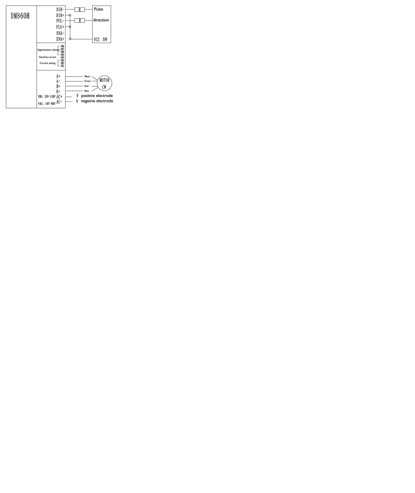

mester | 13    2025-04-22 21:31:08 [52718]
Talán ez is segíthet bár ez H végű.
Előzmény: bagesz81, 2025-04-22 20:19:07 [52717]

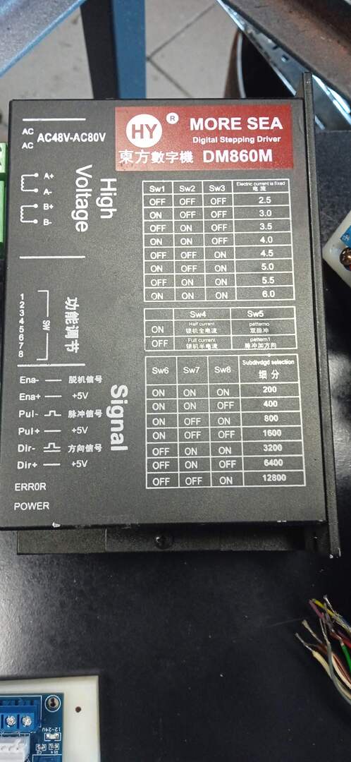

bagesz81 | 91    2025-04-22 20:19:07 [52717]
Találkoztatok ezzel a típusú vezérlővel?
Ez csak ac-vel táplálható vagy mehet neki a DC? Illetve polaritás mindegy?
Sehol nem találtam leírást kizárólag dm860m-hez.

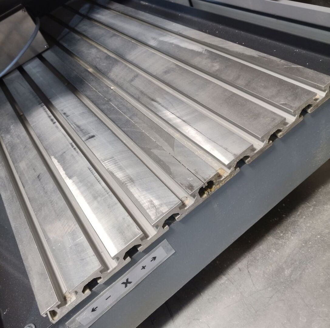

istvan3 | 713    2025-04-15 11:42:20 [52710]
Magával a géppel marom síkba a felületet.
Hiába van a gép keret 80x80-as vastag falú profilból, középen telepakolva merevítéssel derékszögekkel és az asztallal egybemerevítve, egyszerűen hosszú távon nem marad pontos ekkora méretben.
Egy ütközés el tudja mozgatni az alkatrészeket.
Persze itt század mm-ekről, max tizedekről van szó.
Nem véletlenül vannak a nagyobb méretű portálos gyári gépek gránit / polimer gránit vázon.
Előzmény: tekes, 2025-04-15 10:35:25 [52709]

istvan3 | 713    2025-04-15 09:58:12 [52708]
Csak egy példa:
Az én gépemen egy 30mm vastag 700x700mm-es Festo t-nútos asztal van, úgy hogy a benne lévő üregek ki vannak töltve epoxy betonnal.
Viszont ekkora méretben sajnos ez mondhatni "tömör" anyag is deformálódik. Rendszeresen újra kell síkolnom.
Előzmény: tekes, 2025-04-14 22:36:19 [52705]

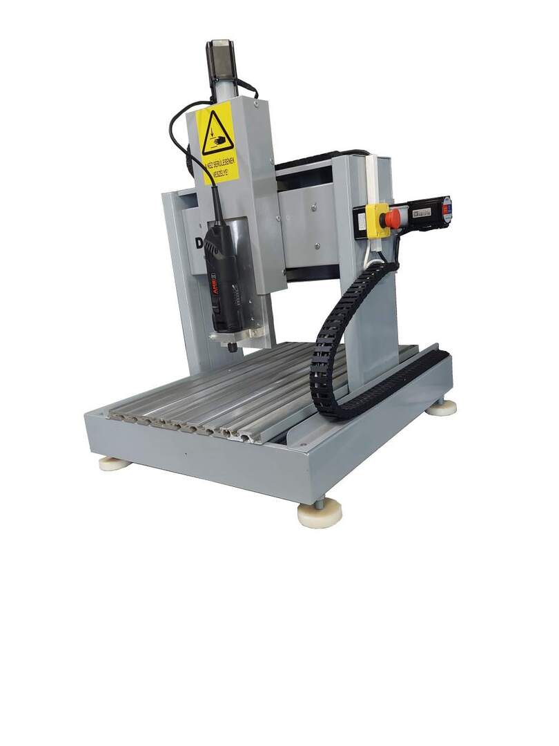

Kopirnyák | 2705    2025-04-14 23:24:47 [52706]
Egy lv15 alumínium tábla ekkora méretben, furatokkal, menetekkel ellátva tökéletes lehet.
Előzmény: tekes, 2025-04-14 21:18:08 [52704]

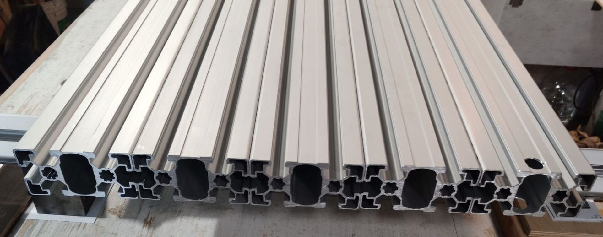

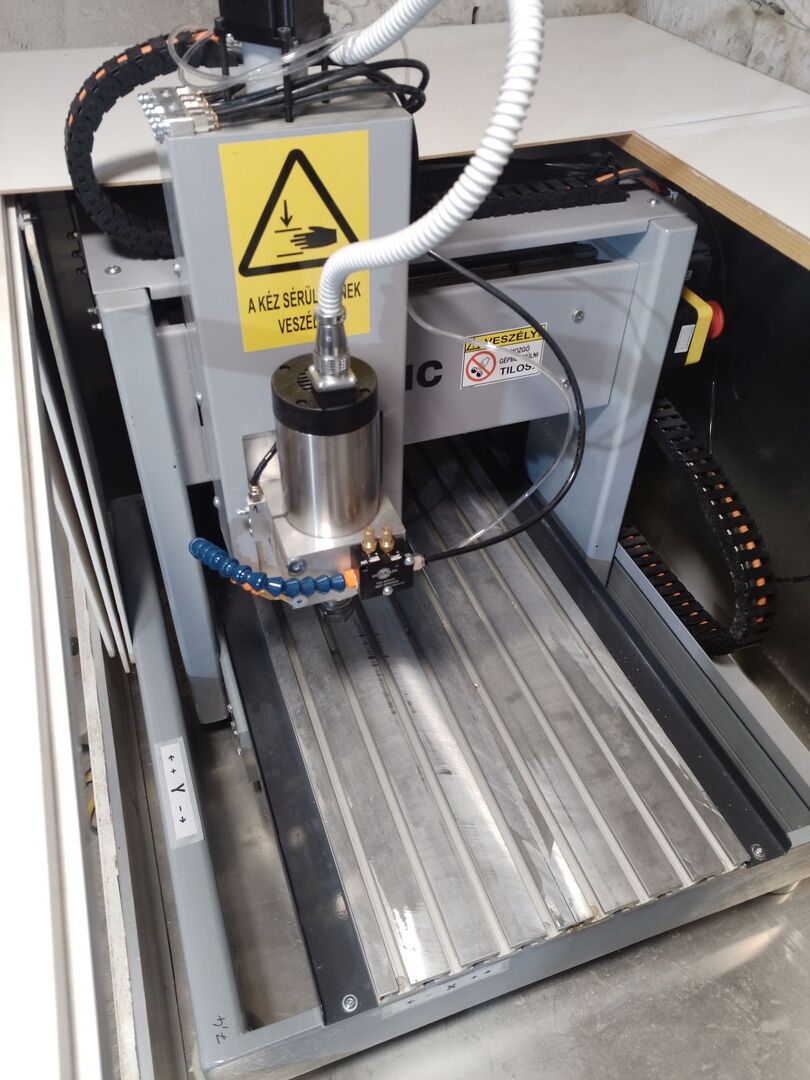

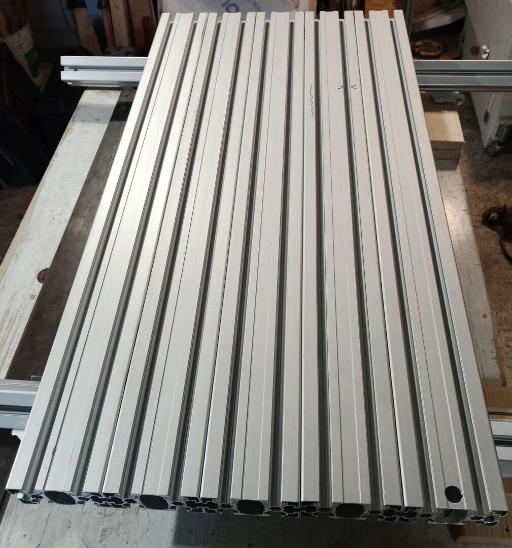

tekes | 187    2025-04-14 22:36:19 [52705]
Itt van még néhány kép a gépről és az összeragasztott profilokról.
Előzmény: tekes, 2025-04-14 14:13:06 [52702]
tekes | 187    2025-04-14 21:18:08 [52704]
Ez azt jelenti, hogy kis terhelés hatására is folyamatosan mozognak? Mennyit?
Éppen ezért gondoltam csak a padok kis részét eltávolítani, hogy ne okozzon nagy szerkezeti változást az anyagban.
Nekem bőven elég lenne, ha a 900*450-es asztal méretében 1-2 tizedet nem haladna meg a legnagyobb különbség. Akkor a tényleges 300*300-as munkatérben bőven egytized alatt maradna...
Hogyan, miből lehet ilyen kis gépre jó asztalt készíteni?
Előzmény: Vetesi75, 2025-04-14 21:07:29 [52703]
Vetesi75 | 1724    2025-04-14 21:07:29 [52703]
Szerintem felejtsd el ezt a síkba marás dolgot. A hasonló profilok, üreges szálak, zártszelvények a gyártásból maradt belső feszültség és a keresztmetszet változás összedolgozása révén nagyon csúnyán el tudnak görbülni.

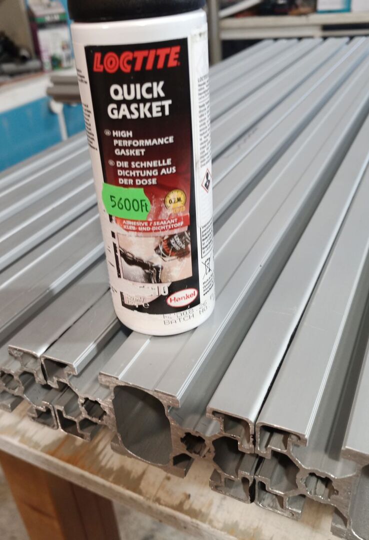

tekes | 187    2025-04-14 14:13:06 [52702]
Akkor ide, mert ötletnek kicsit erős lenne
Válasz erre: 'Alkatrészek beszerzése és szolgáltatások igénybevétele' téma, 9835. hozzászólás
A gépről fotóm nincs, de itt egy a gyártó oldaláról, egészen pontosan így néz ki az enyém is. A meglévő gyári asztal olyan, mint a képen, azt szeretném cserélni.
A csere legfőbb oka, hogy a gép konstrukciójából adódóan a 300*300-as munkatér egyik széle egybeesik az asztal szélével, ezért ott nincs kényelmes mód a munkadarab rögzítésére, az új asztal 150mm-rel hosszabb lesz. Negyedik tengely is van, a jelen állapotban a munkatér felét elveszi a támasztócsúcs.
A másik fontos ok, hogy a jelenlegi asztal, ami két darab feles lipro profilból van kialakítva, nem jó. Ezeket a darabokat a gyárban síkbamarták, de nyilván nem a gépvázra szerelve. Jelenleg annyira nem egysíkúak, hogy középen csúnyán billegnek a munkadarabok. Az előző szempont miatt nem hézagolással javítom a jelen állapotot, de az világos, hogy az új asztal és a főorsó merőlegesre állítása nem kis munka lesz.
Harmadrészt az új asztal szélesebb is lesz, de ennek nincs túl sok jelentősége, jelenleg kétoldalt acél takarólemezek vannak.
Az egész variálásra az bátorított fel, hogy sok hasonló kategóriájú gépnek bútorlap asztala van, sőt konkrétan ezt is kérhettem volna a gyártótól bútorlappal. Azért választottam a profilos megoldást, mert kezdő amatőrként úgy éreztem, a hornyok segítségével könnybben boldogulok a munkadarab felfogás számomra kihívást jelentő feladatával, mint egy furatraszter segítségével.
Az összeragasztott profilokról este csinálok egy képet, bár azon nemigen van látnivaló.

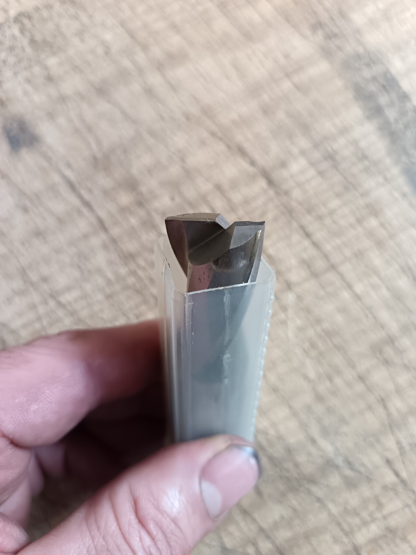

jani300 | 12314    2025-04-12 18:23:07 [52695]
Ja ... Hogy el van tolva a központ !
Elsőre fel sem tűnt !
Rafinált !
Ilyet szerintem még nem láttam ,vagy csak fel sem tűnt .

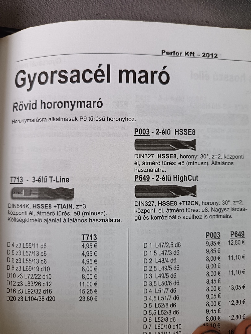

Fotóztam egy központi él nélkülit is, nehogy az legyen a következő kérdés:
Előzmény: Vetesi75, 2025-04-12 15:20:14 [52689]

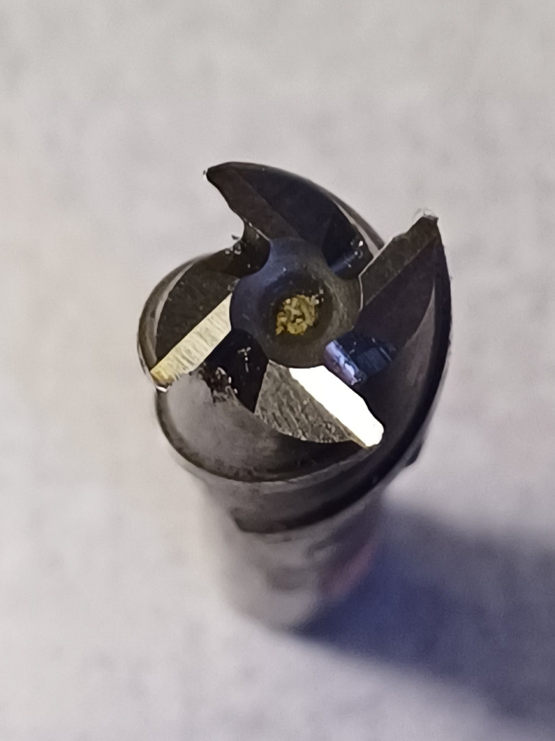

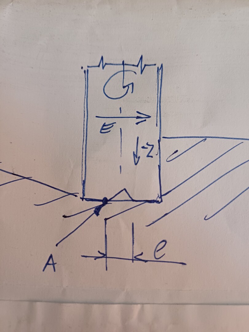

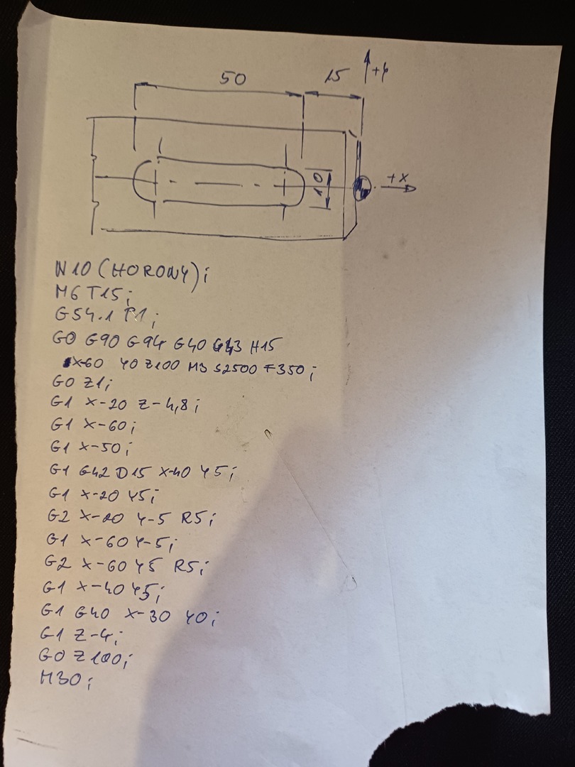

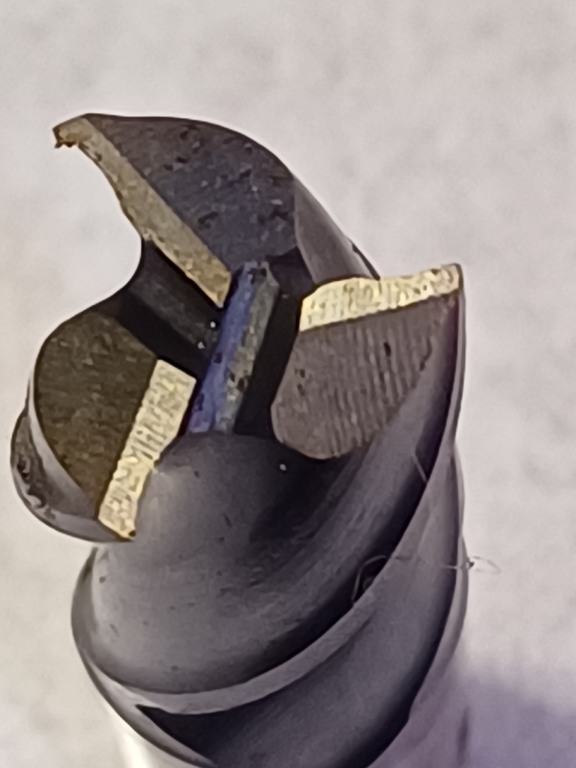

Vetesi75 | 1724    2025-04-12 15:20:14 [52689]
Lásd ábra! A marót küldjük E oldalirányú és -Z tengelyirányú előtolással rámpán. A centrumél nélküli maró esetében a haladási iránnyal ellentétes oldalon levő él belső sarka az A pontban csak túrja az anyagot és abból is jelentős mennyiséget, mert ott nincs az előtolás irányához passzoló hátszöge. Központi éllel az elmaszatolandó l csap átmérője és magassága leredukálható egy fordulatnyi előtolásnak megfelelő értékre.
A másik képen egy háromélű, aminél jól látszik, hogy az egyik homlokél hosszabb, az beér a forgástengelyig.
Előzmény: tekes, 2025-04-11 23:54:25 [52683]
sarktibsi | 737    2025-04-12 11:45:27 [52688]
Szerintem ez, de ha mégse majd itt leírják.
Robsy1 | 356    2025-04-12 11:45:19 [52687]
A hosszlyukmarók "centrum élesek".
Előzmény: jani300, 2025-04-12 11:33:16 [52686]

Milyen az a centruméles fémmaró ? Nem találtam képet .
És hát itt ezt meg is lehet kérdezni , jó topikban vagyok

tekes | 187    2025-04-11 23:54:25 [52683]
Egyébként mi a szerepe a centrumélnek, ha az ilyen marókat is csak rámpásan sűllyesztjük?
Előzmény: Vetesi75, 2025-04-11 21:58:03 [52681]

Vetesi75 | 1724    2025-04-11 21:58:03 [52681]
Centruméles marót azért sem szeretjük tengelyirányban süllyeszteni, mert ha azt hatékonyan szeretnénk, akkor minimum felcsavarja magára a forgácsot, de annak is megvan az esélye, hogy kihúzza magát a befogóból vagy/és felkapja magára a vasat.
Zárt reteszhoronynál alulméretes* maróval rámpán lemenni a végpontig a teljes mélységre, párhuzamosan visszahúzni a másik végpontig, ezzel megvan a nagyolás. Kicsit vissza üresben a közepe felé**, aztán átmenettel fogásba/fogásból a kontúrt körbesimítani***.
* Egész-feles átmérő vagy ami már egyszer kétszer volt paláston is újraélezve.
**A végponton/közelében nem jó belépni simításba, mert a nagyolásból ottmaradt forgács csinálja a balhét.
***Muszáj körbesimítani, mert amíg mélységre +1..2 tized, addig szélességre (szoros illesztéshez) -1..2 század (pl.P9) a divatos tűrés, másrészt a szerszámkihajlás miatt alakhibás lenne (akár szerelhetetlen).
Előzmény: jani300, 2025-04-10 19:39:03 [52668]

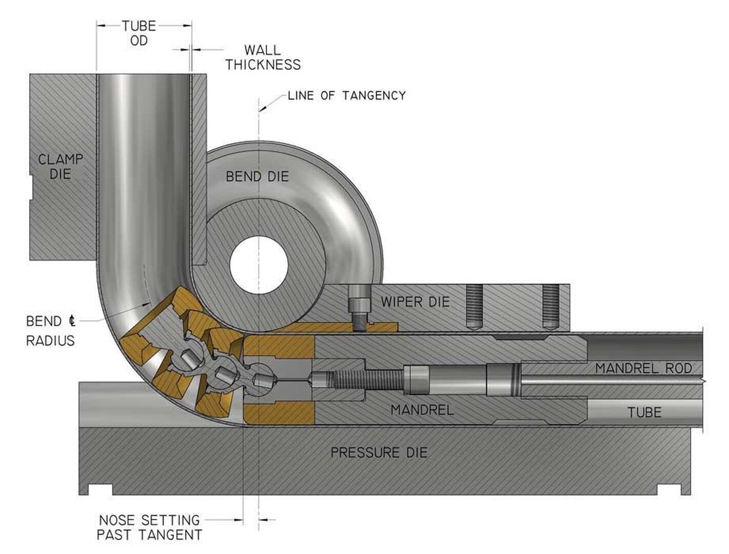

TBS-TEAM | 3006    2025-04-10 20:36:38 [52672]
Egy jó pár hetet foglalkoztam egy 3" NC csőhajlító új testreszabott vezérlés készítésével.
A tulaj főleg zárt szelvény hajtására és részben csövek hajtására használja.
Ahhoz, hogy ne roppanjon be a zártszelvény belső íve belső tüskét (Mandrel) kell használni.
Nem elég a perem.
Előzmény: jani300, 2025-04-10 19:50:53 [52670]
