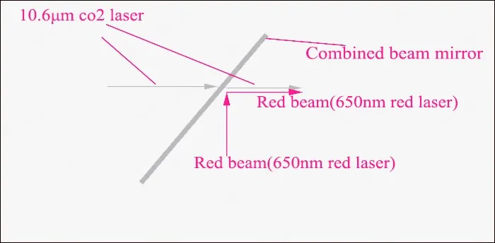

Oké leesett, tehát a CO2 lézer sugarára van áteresztő jellege és a piros pointert tükrözi.
Tehát valóban a a fő sugár útjába kell rakni.
De nem lehet, hogy fordítva is működik, azaz a pirosat egyenesen átereszti a CO2 sugarát meg tükrözi?

frob | 2339    2017-01-04 07:37:24 [9652]
Valahol közben van egy ilyen optikai elem és beviszed a vöröspöttyöt is a sugár mellé vagy is tulajdonképen bele
http://lensdigital.com/home/?p=1375
itt egy rajz meg némi leírás
És hogy a kérdésedre is válaszoljak, nem változtatja meg sem a pötty sem a vágó sugár alakját.
Természetesen a fókusz lencse mindkettőre hatással van, addig kell állítgatni a távolságot míg a megfelelő helyre esik mindkét sugár fókusza, tipikusan a co sugara adott, a pötty generátor fókuszát kell állítgatni
Előzmény: svejk, 2017-01-04 06:30:56 [9651]

Ez a szürö a 10600mn átengedi teljesen a reflektált érték az 50% ami vörös tartományra vonatkozik és 45fok pozicionál...
Előzmény: svejk, 2017-01-03 20:13:49 [9648]
frob | 2339    2017-01-03 20:45:39 [9649]
A sugár közösítőre gondolsz? jóformán semmi, direkt így van kialakítva a megfelelő beesési szögben, az adott hullámhosszon teljesen átlátszó az anyag, természetesen van felületi visszaverődés valamennyi, és minden bizonnyal elnyelődés is, de mondjuk ha 100% a bemenő akkor a kimenőnek kutya kötelessége legalább 99.98 % környékén lennie, és ebből a nagy része tükröződik...

Törölt felhasználó    2017-01-03 18:41:18 [9645]
Pedig itt van az elv ...
https://ae01.alicdn.com/kf/HTB1SgyGOFXXXXb.XpXXq6xXFXXXk/202105459/HTB1SgyGOFXXXXb.XpXXq6xXFXXXk.jpg?size=43715&height=344&width=700&hash=00a3cbc3a95870186a7307d34d3ace6d

Ha jól gondolom amit szeretnél egy segéd lézert( piros)célzó pont ami egy optikai tengelyen van a munka lézerel (co2) ?
Előzmény: Törölt felhasználó, 2017-01-03 18:13:20 [9638]
