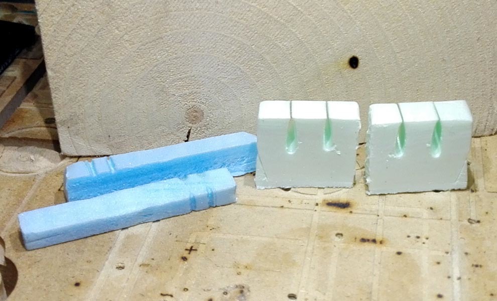

Próbálkoztam én is az XPS vágással, nem nagy sikerrel.
A kék színű nagy sűrűségű, csak a felületét olvasztotta meg.
A világos színű 20 mm-es, ezt már 11 mm mélyen beolvasztotta, de a metszete nem a legszebb...
Lehet, hogy némi teljesítmény, sebesség, levegő játszadozással jobb eredményt lehetne elérni.
