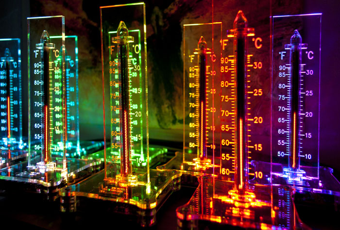

Szalai György | 9544    2014-08-29 19:21:00 [15656]
A 300V-os teljes méréshatárra vonatkozó 1% hiba az 3V lenne, így a 230V leg szabványosabb hálózati feszültség már lehet a kijelzőn 227 vagy 233 érték.
Az úgy csak karácsonyfadísz, nem műszer.
Én bizony összevesznék rajta. Mert a műszer mérési pontossága most 0,1%. (Ha hihetek a gyártónak.)
Csak indikátornak inkább tegyen oda egy led-sort. Vagy ne, mert az béna.
Egy EM80 varázsszemet.
Vagy IN13 Nixie-t (Az milyen király.)
Előzmény: lazi, 2014-08-29 14:29:00 [15655]
