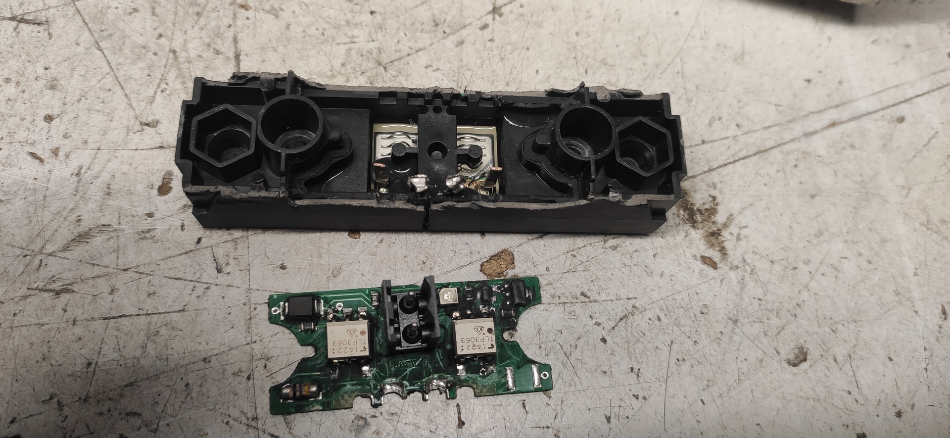

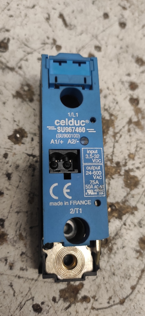

svejk | 33157    2023-02-27 16:16:04 [23959]
Szerinted mekkora értékek kellenének?
Előzmény: TBS-TEAM, 2023-02-27 10:40:28 [23957]

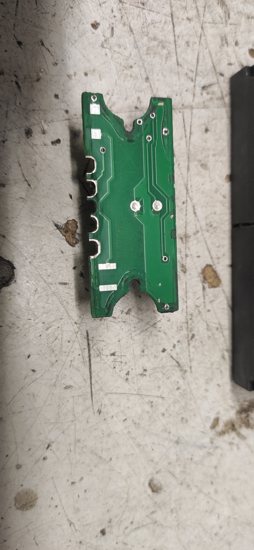

svejk | 33157    2023-02-27 16:13:12 [23958]
Szeretek végére járni a dolgoknak.
TBS-TEAM | 3006    2023-02-27 10:40:28 [23957]
Jól elvoltál vele egy darabig.
R-C tagot rakj az új triakhoz.
Előzmény: svejk, 2023-02-27 09:59:26 [23956]
svejk | 33157    2023-02-27 09:59:26 [23956]
Hideg műszerrel mérve nem találtam hibát, "összeraktam" az SSR-t.
Bekapcsoláskor rögtön adta magát a hiba az alsó TLP kimenete átvezet.
A két meghajtó ugyan sorba van kötve tehát ekkor sem kellene vezetnie az egészenek de a felsőre így rákerült a teljes fesz és csak bekapcsolt félhullámonként.
Kár volt az egészet szétszedni, kis ügyeskedéssel ki tudtam volna cserélni a TLP-ket felülről is.
Ja, megjegyzem a nyák alján van helye Snubber alkatrészeknek de nem raktak bele.
Előzmény: svejk, 2023-02-26 16:06:31 [23952]

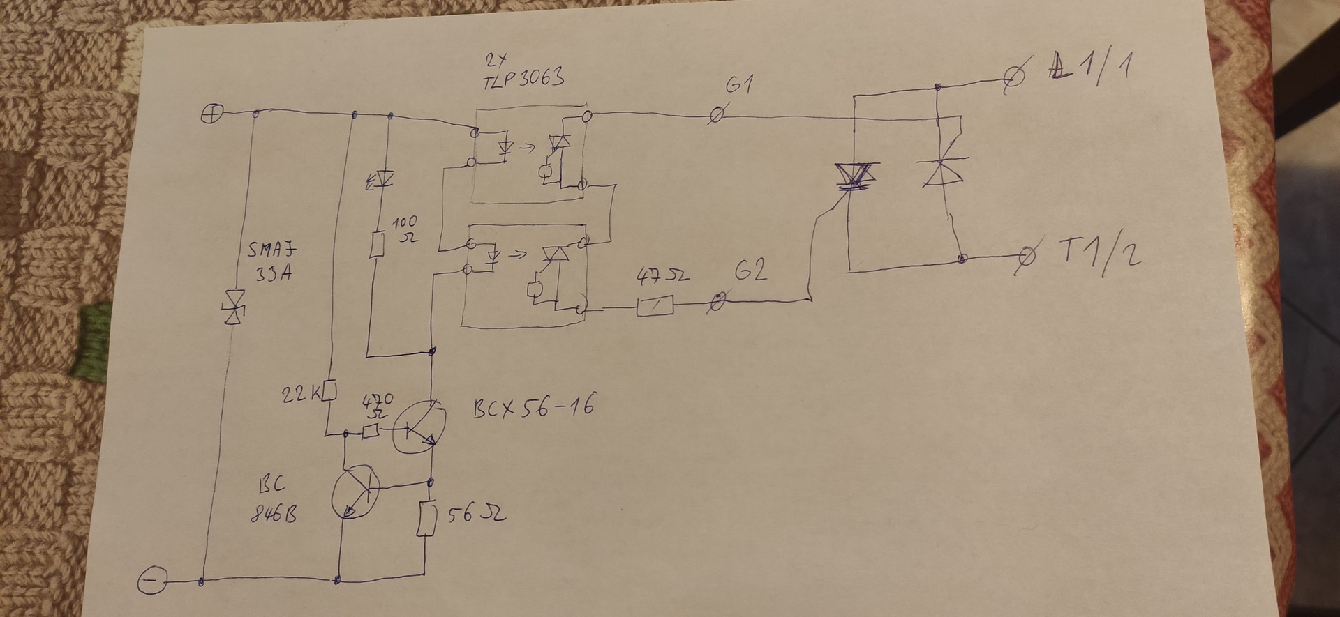

svejk | 33157    2023-02-26 17:27:27 [23955]
meg itt is:
SSR belső kapcsolása
Előzmény: svejk, 2023-02-26 17:24:54 [23954]

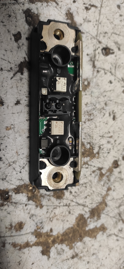

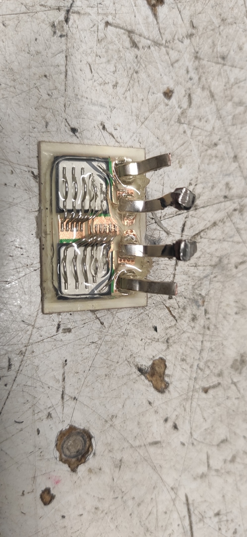

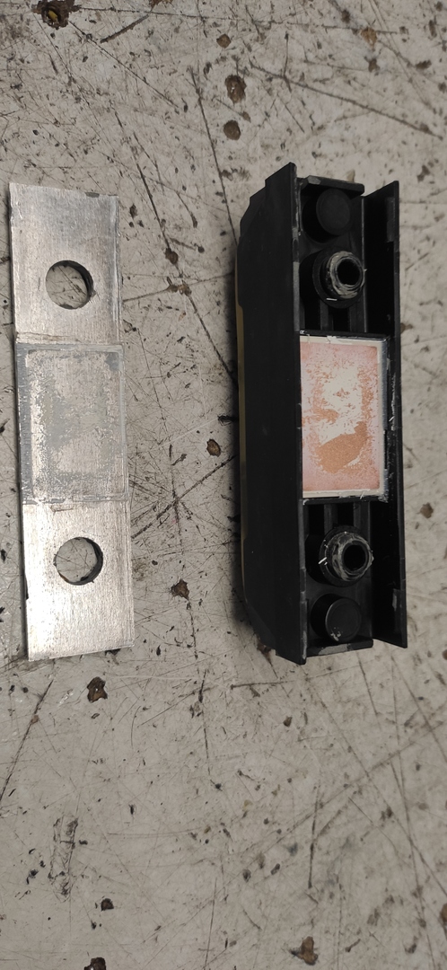

svejk | 33157    2023-02-26 16:06:31 [23952]
Szétszedtem projekt.
Hmm... füstnyomot nem látok és kis feszültséggel mérve minden jónak tűnik benne, de 400 V nál az egyik vezet.
No és az látszik, hogy nincs új a nap alatt.
A vezérlőkörben valami egyszerű áramgenerátor ami meghajtja a a két TLP3063 sorbakapcsolt diódáit.
A TLP-k kimenetei szintén sorbakapcsolva és egy 47 Ohmos áramkorlátozón keresztül összeköti a két Gate-et.
Kb. ezt csináltam meg anyáron saját eszemtől is, amikor sokat méregettem.
Később majd kirajzolom pontosan az egészet.
Előzmény: svejk, 2023-02-26 09:42:20 [23944]

svejk | 33157    2023-02-26 10:01:33 [23947]
Ezt az áramkört ismered is, vagy csak most "találtad"?
Az impulzustrafót látva valószíná impulzussorozattal gyújtja a thirisztorokat.
Előzmény: TBS-TEAM, 2023-02-26 08:22:15 [23941]
svejk | 33157    2023-02-26 09:55:45 [23946]
Pár hónapja sokat méregettem gyári SSR-es áramkört, -oszcilloszkóp, logikai analizátor, stb.- és elég gyalázatos eredmények jöttek ki, még szinkronozott meghajtás esetén is sokszor előfordul, hogy 1 félhullámmal később kapcsol ki.
Vagy valamit nagyon nem jól csináltam.
svejk | 33157    2023-02-26 09:47:46 [23945]
Én is gondolkoztam már rajta régebben van is sok komoly alkatrészem ebből a fajtából.
Diódahíd átlójába rakni 1 db IGBT-t?
Egyébként úgy 50-150 ms-os időzitések kellenek.
Régebben kérdeztem már itt, hogy nem-e kellene a szimmetriára figyelni, nehogy felmágneseződjön a trafó egy irányba, de ugye a régi gép is megy már natúrba jó pár éve.
Előzmény: bankimajki, 2023-02-26 08:27:27 [23942]
svejk | 33157    2023-02-26 09:42:20 [23944]
Vezérlés nem kell azt PLC intézi.
5-6 éve megy egy gép amiben egy kocka alaku 75A-es CELDUC SSR van (nullátmenetes) 17A a primer áram hegesztés közben. A trafója egyedi gyártású.
Most egy gyári tarfót hajtottam meg egy szintén 75 A-es CELDUC -al -de ez már sokkal újabb típus, keskeny hosszúkás-, úgy a kétszázadik kapcsolás után az egyik irányú thirisztor bezárlatosodott benne. Ennél a trafónál 23 A a primer áram.
(Elitélendő módon az igazsághoz hozzátartozik, hogy egyik szerkezetnél sincs Snubber tag)
