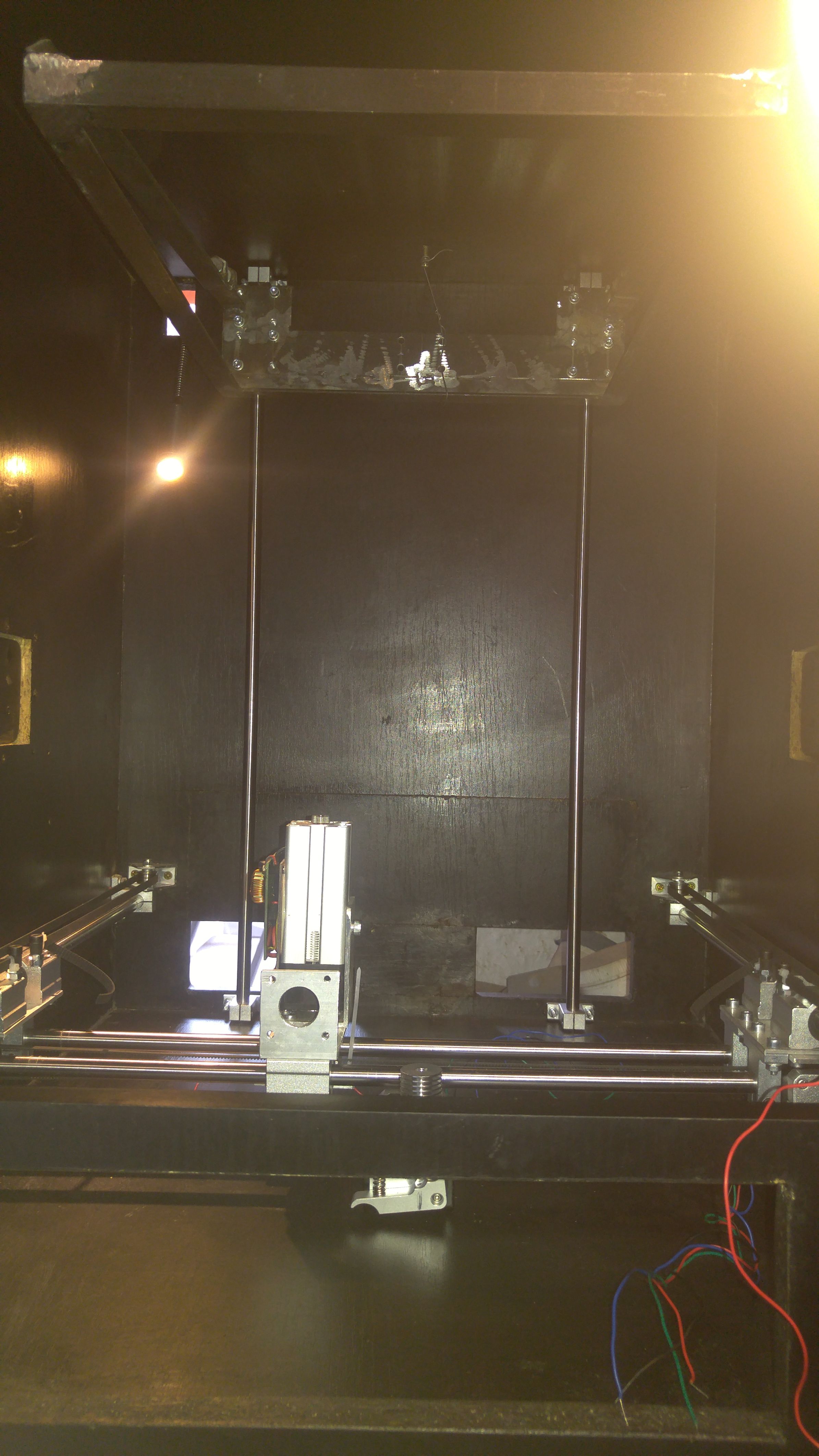

Rémiás András | 109    2019-05-09 17:10:47 [22316]
De gondoltam dupla Z hajtás úgy is lessz megoldva csak a kép hamarabb készült A nyomtatott kötőelemek is ideiglenesek, azért kelletek hogy lássam megfelelő e a váz mérete a 220x220mm-es bed-hez.

Törölt felhasználó    2019-05-05 12:20:13 [22299]
2 sines rendszer (asztal) nem vált be mert vibráció alat beremeg alátámasztva is 3..4 meg vezetés kell min stabilitáshoz...
http://users.atw.hu/jeges2009/_private/3d_print/3D_MECH_02.jpg

keri | 14086    2019-05-05 07:27:13 [22298]
Eddig jól néz ki.
Sok sikert hozza!
Nem gondoltál arra hogy ne egy oldalon fogasd fel az asztalt, hanem két oldalon?
Másik észrevételem, hogy a sarok merevítőket szerintem majd cseréld alumíniumra. Bár én is nagy rajongója vagyok a nyomtatott alkatrészek minél szélesebb körű felhasználásának, de ezen az alkatrészen koncentrálódik a doboz derékszögessége ellen küzdő minden erő.
Persze működni fog így is, de kényelmesebb ha nem kell gyakran állítgatni.
