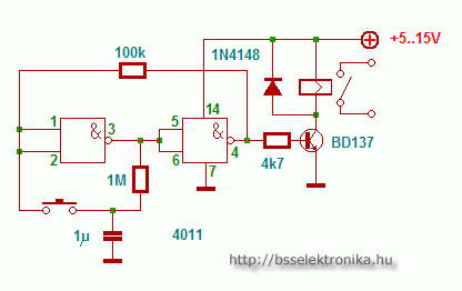

amm, köszi. Ez valóban nagyon egyszerű... annyira, hogy szerintem inkább veszek 1 olyan gombot amire gondoltam megszakítom a megfelelő vezetéket vele és ha benyomom a gombot akkor működik a dolog, ha újra megnyomom akkor nem működik :D talán még árban is jobb lesz

Szia.
A leg egyszerűbb:
ha úgy szeretnéd, hogy megnyomod bekapcsol, ismét megnyomod, kikapcsol.

gabizun | 107    2014-11-19 23:44:00 [16019]
elnéztem, ezt rendeltem: gomb Valahogy éreztem, hogy ennek is úgy kellene működnie mint a többi gombomnak :S valaki esetleg tud így is megoldást?
gabizun | 107    2014-11-19 23:27:00 [16018]
heló, valaki tudna segíteni? Egy 3D nyomtatónál szeretném azt megoldani, hogy akkor keljenek életre a tápok, amikor a bekapcsológombot megnyomom az előlapon. Ez a gomb egy Ilyen Annyira nem vagyok otthon elektronikában, jól sejtem, hogy azt alaplapi csatlakozónál lehetne megbabrálni a POWER szálat? Hogy lehet megoldani, hogy ne csak addig működjön, amíg a gombot nyomom?
