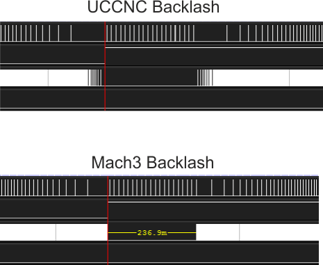

svejk | 33157    2014-10-18 05:10:00 [1221]
Nem hagyott nyugodni, kipróbáltam és figyeltem az eseményeket.
No nem azért mintha kételkednék a szavaidban.
Az UCCNC-nél ha kikapcsolom a Backlash-t akkor valóban folyamatosa a kör, tehát a #1210-re meg is van a magyarázat.
A Mach3-nál is ki-be kapcsolgattam és valóban az van amit írtál, hogy irányváltáskor megugrik a beállított értékkel. (eddig én ezt is inkább megtorpanásnak gondoltam)
Nálam 750W-os AC szervok vannak, -100-300 kg-ok mozgatva- így a lépésvesztés nem jelentkezik, de léptetős gépeknél lehet tényleg okozhat galibát.
Valami köztes megoldás kellene, de tudom jól a step-dir-es rendszer egy nagyon nagy akadály.
Előzmény: Polgárdi Balázs, 2014-10-17 21:55:00 [1218]

Ja a képen az X és Y tengelyek Step és Dir jelei láthatók. A piros vonalnál van irányváltás, a dir jelből jól látszik. Ugyanazzal a gyorsítással, kottyanással és sebesség beállításokkal mértem le mind a két programot.
Polgárdi Balázs | 462    2014-10-17 21:55:00 [1218]
A Mach3-nál folyamatosnak látszik, de nem jó! Ugyanis a Mach3 a kottyanást úgy kompenzálja, hogy irányváltáskor egyszerűen lassítás nélkül megállítja a még mozgó tengelyt, kompenzál, majd gyorsítás nélkül folytatja a mozgást. Ez lépésvesztéshez vezethet léptetős gépeken, szervónál pedig nagyot ugorhat. Az alábbi ábrán jól látszik a különbség.
Előzmény: svejk, 2014-10-17 21:06:00 [1215]

Polgárdi Balázs | 462    2014-10-17 20:41:00 [1214]
Teljes kör interpolációkor csak akkor lassít le az irányváltásokkor, ha a kottyanás kompenzáció be van kapcsolva. Ha nincs bekapcsolva, egyben kell a kört végigjárnia.
Előzmény: svejk, 2014-10-17 19:24:00 [1210]
