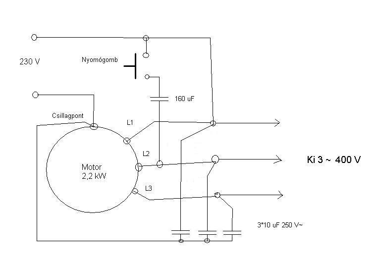

Nem feltétlenül bonyolult a dolog, pl egy autotrafó egy frekiváltó elé, és kész.
Vagy ez: 1to3f
Előzmény: v.l, 2015-07-25 15:21:00 [16698]

Csuhás | 6750    2015-07-25 14:50:00 [16693]
Akkor:
1: Elcseréli egy normál motorra.
2: Keres 3f bemenetű frekiváltót.
3: Megbontja a tekercsfejet és kivezeti a tekercsvégeket.
Előzmény: Törölt felhasználó, 2015-07-25 14:45:00 [16692]

Csuhás | 6750    2015-07-25 14:35:00 [16691]
Ne felejtsd el az egyfázisú frekiváltó használata esetén deltába átkötni a motort. Ha megteszed akkor nem lesz teljesítményvesztességed.
Előzmény: TBalazs, 2015-07-25 14:33:00 [16690]
