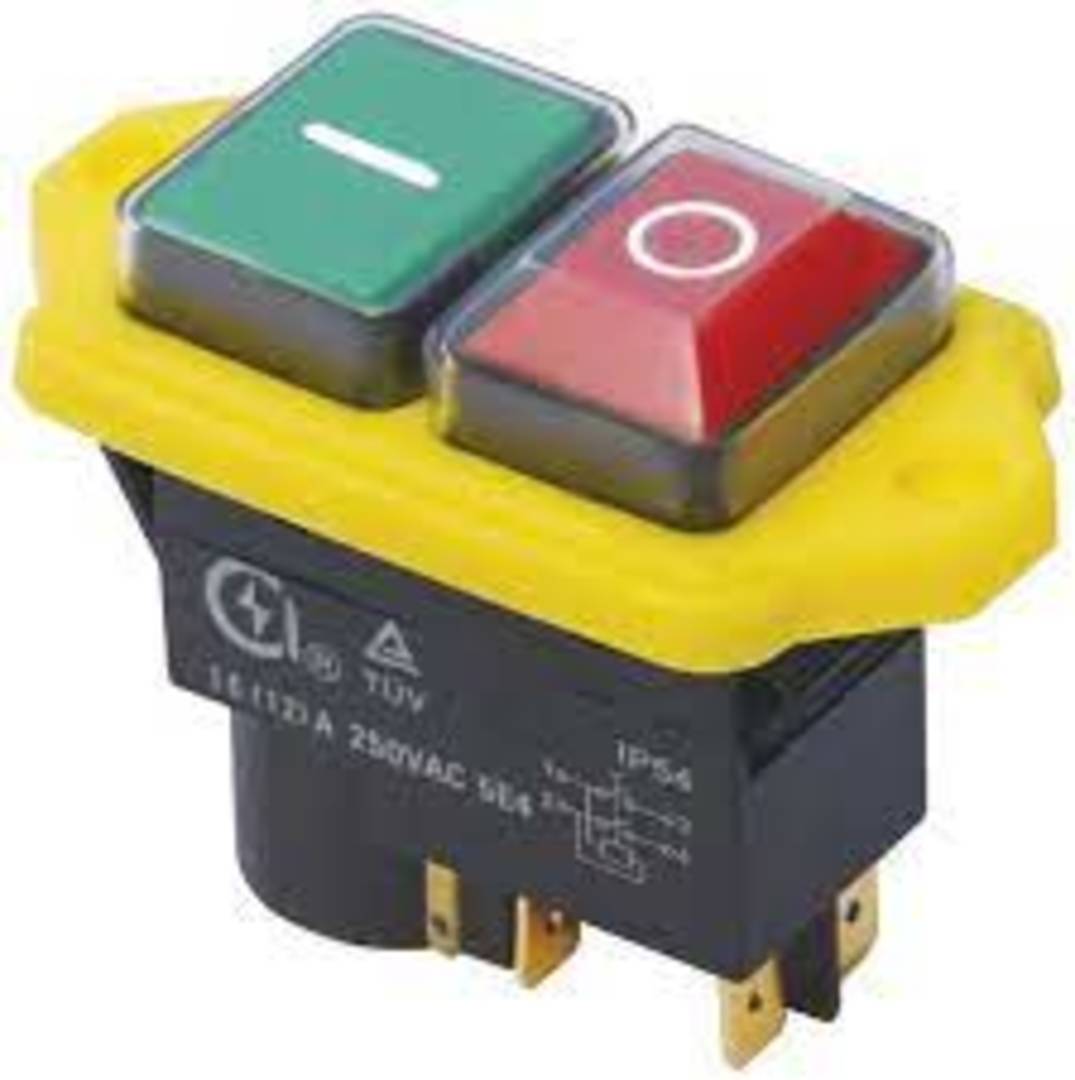

jani300 | 12314    2023-05-18 00:31:09 [24059]
Aha !
Akkor lehet valami klixon a motorban ....
Azért van 3 vezeték , és lehet azért nem marad bent ,vagy tényleg szakadt .
Hát jó hogy beszélgettünk erről .is .
Előzmény: somma, 2023-05-18 00:24:42 [24058]
somma | 327    2023-05-18 00:24:42 [24058]
Ez pontosan úgy működik, hogy a zöld gombbal mechanikusan zárjuk a 3-at az 1-re és a 4-et a 2-re tehát feszültség megjelenik az 1-4-es kimeneten, és egyúttal a 240 voltos tekercs egyik ki nem vezetett végén.(mivel rá van kötve a kimenet 1-es pontjára.
A másik tekercsvége (ha van hőkioldó vagy és vészstop gombon keresztül) ha nincs akkor csak simán a 2-es pontra. Így öntartásba kerül a kapcsoló. Kikapcsolás a piros gomb megnyomásával szintén mechanikusan nyitja 3-1 4-2 érintkezőket.
A nem lebecsülendő funkciója, hogy áramszünet után, mikor az visszatér, nem indul el az ilyen kapcsoló utáni készülék!
Ha valaki másképp tudja győzzön meg.
Előzmény: Etib, 2023-05-17 22:30:33 [24046]

jani300 | 12314    2023-05-18 00:17:56 [24055]
Megnéztem jobban , az eredeti kérdésben lévő rajzon nem is ugyanaz a rajz mint a kapcsolón lévő képen .
Lehet nálam a ben tartó tekercs szakadt , de hát betonozni kellett hagytam a fenébe .
Talán még a motorból is jött 3 szál , de nem vagyok már biztos benne .
Előzmény: kertész laci, 2023-05-18 00:02:00 [24048]

kertész laci | 773    2023-05-18 00:15:58 [24053]
Ez is kinai; pontosan azt a tekercset szakitja meg! (csak a rajzra sem adnak)
Előzmény: jani300, 2023-05-18 00:03:04 [24049]
B.Zoltán | 1722    2023-05-18 00:13:47 [24052]
Sajnos van ilyen megoldás is, hogy mechanikusan szétszakítja a betartó mágnest a piros gomb.
Ilyen van az esztergámon, nagyon rühellem, főleg amikor lágyan nyomom meg, és remeg az ujjam alatt.
Egy előnye van a biztos kikapcsolás, mert te szakítod meg a mágnes behúzó erejét.
morvfer7 | 2578    2023-05-18 00:12:59 [24051]
természetesen a földelés, ahogy az jelezve is van a rajzon

jani300 | 12314    2023-05-18 00:03:04 [24049]
https://webvill.hu/biztonsagi-kapcsolo-reles-sstm-04
Itt egy hasonló !
Akkor ez hogy kapcsol ki ?
Ott a rajz ,csak hát mit csinál a piros gomb.
Piszkált ez a dolog régebben ,(lecsúsztak a vezetékek) .de elengedtem ,tartottam a "ződ" gombot .
De lassan megint kellene betont keverni , és hát okosodnék
Előzmény: jani300, 2023-05-17 23:46:25 [24047]
kertész laci | 773    2023-05-18 00:02:00 [24048]
Mivel inditáskor fizikálisan benyomod a rugós nyomógombot /zárod az érintkezőket / , a benttartó tekercs is áramot kap , behuzva marad . Hogyan kapcsolod ki ? Hát azon az ötösön megszakítod!
Csak megjegyzem; van ahol ezt elintézik a kapcsolón belűl nincs ötös láb.
jani300 | 12314    2023-05-17 23:46:25 [24047]
Ha ez kiderül ,valószínűleg nem kell tartanom a betonkeverőm gombját ,hogy működjön .
De úgy érzésre a 2-5 között kellene lennie a "ki" gombnak .
Ha egyáltalán 230 voltos a benntartó tekercs ....
Kíváncsi vagyok én is .
Régi probléma ,csak nem jártam utána .
Etib | 252    2023-05-17 22:30:33 [24046]
