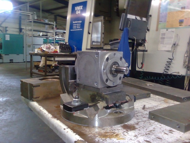

Sanzistift | 1865    2009-10-03 19:19:00 [233]
Egy osztófej, vagy 4-ik tengely variáció.
A váz egy szögsatuból lett faragva, így majd a vízszintestől eltérő állítási lehetőség is adott, egészen a 90 fokos függőlegesig.
Egy hátránya van, hogy a motort majd a fej mellé kell rakni, hogy ne akadályozza a billentést.
Ez most csak egy verzió, ezzel a szöghajtással.
A szöghajtás 1:1 arányú,és azonos forgásirányú.
Ha ezt akarom megtartani, akkor valami nagy áttételt még rá kell akasztanom.
Vagy felrakom a csigahajtást aminek az aránya 1:20, és ennél is oldalra ki tudom lógatni a motort.
A szöghajtással a csúcs magassága 120mm, az csigával nem tudom, mert nem emlékszem a méreteire, otthon van.
Ehhez kell majd valami tokmányt újítani.
Sajnos, az átmenő átmérőről le kell mondanom, így a hajtótengelybe nem tudok szálanyagot rakni, de talán nem is lesz szükséges.

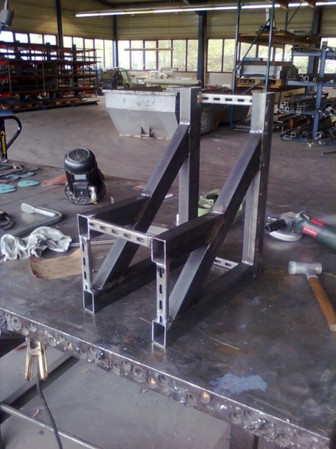

Sanzistift | 1865    2009-10-03 19:11:00 [232]
Nagyjából kész van a fej, erre még otthon lesz merevítés, de drótváznak és próbára már megfelel.
Merevítésnek valszeg 3-4-es lemezzel lesz burkolva, amikor már minden megtalálta a helyét.
A front részre később lehet illeszteni majd felfogólapot, mind a felsőmarónak, mind az 5-ik tengelynek.
Jelenleg az aluházas marófej lesz ráfaragva, a frekiváltós motorral.
