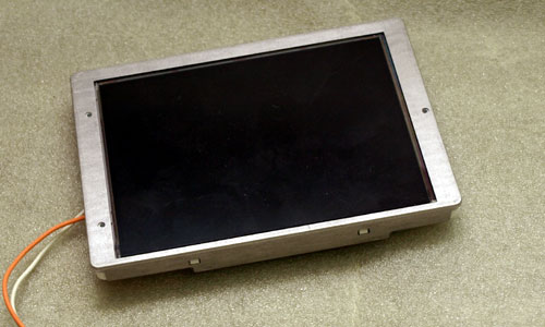

sasi | 1903    2009-12-28 20:30:00 [288]
Ezek a panelok gyártási selejtek, ismeretlen hibákkal, és ismeretlen rendeltetéssel.
A panel üveg, vastagsága 2,4 mm, polárfólia nélkül.
Video bemenettel a panel nem rendelkezik, kb. 30 bemenetes csatlakozó van rajta.
Előzmény: KisKZ, 2009-12-28 10:29:00 [279]

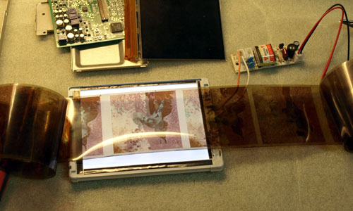

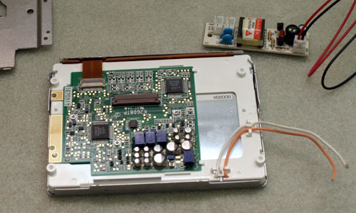

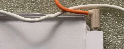

sasi | 1903    2009-12-28 00:05:00 [276]
Szétszedtem egy LCD kijelzőt, de nem céltalanul, a háttérvilágítását akarom hasznosítani.
LCD kijelző elektronika:
A leemelt LCD panel, az inverter kapcsolva:
A CCFL fénycső, (hidegkatódos, átmérő 2,4 mm) csatlakozása:
Amire használni kívánom a háttérvilágítást, analóg negatívok digitalizálása:
Az előző összeállításról készült felvétel, mely egy 35 éves, csomagolás nélkül
fiókban hánykódó negatívról készült.
Úgy tűnik, biztató a kísérlet, érdemes a projektbe munkát fektetni.
