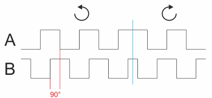

ANTAL GÁBOR | 4685    2015-03-13 20:17:00 [1960]
Köszönöm . Az az alapgondom hogy nagyon belémivódott a mach menetelésének a szisztémája ( fordulat mintázása számolás azután Start ) A ti szinkron szisztémátokat kezdem megérteni . IsVarga csinált egy hasonlót. ( T45 szisztémáját nem ismerem közelebbről ) A "tenyésztett" eset : 400 lépésre mozdul a Z tengely 1 mm t ( ez van a motor tuningban ) . 1 es emelkedést vágunk 100 as ( 400 jel ) tárcsával . Ekkor minden élre 1 et kell lépnie a léptetőnek. Természetesen ez egy valós időben való SZÁMOLÁS ( oszás ) eredménye . Ha nem 90 fokos az ékelés akkor az élek közötti idő nem egyforma. A léptető
( szisztematikusan ) egyszer hamarabb lép egyszer meg később miközben a főorsó szépen stabilan fut vagyis időegység alatt a szögelfordulása konstans . Ilyen esetben ez a hiba tényleg elhanyagolható . Tehát a fordulatszám ismerete nem is szükséges a szinkron menethez ( az kijelzésre kerül de számunkra indifferens ) Az is lehet hogy a fordulatszám kijelzésénél az indexek közötti idő van felhasználva adatként
Előzmény: Polgárdi Balázs, 2015-03-13 19:26:00 [1959]
Polgárdi Balázs | 462    2015-03-13 19:26:00 [1959]
Félre értettem a kérdésedet. Vegyünk egy példát: Menetvágásnál egy fordulatra 100-as tárcsa 400 főorsó pozíciót határoz meg. 1mm-es menetemelkedésnél 1/400=0.0025mm kell elmozdulnia a szinkronizált tengelynek az enkóder egy élváltásának hatására. Ha az A és B jelek egymáshoz képest pl. 81fokra vannak (10% eltérés), akkor 81/90*0.0025=0,00225mm azaz 0.0025-0.00225=0,00025mm hullámosság lesz az alapjelben. Ez elhanyagolhatónak tekinthető.
Előzmény: ANTAL GÁBOR, 2015-03-13 19:02:00 [1958]
ANTAL GÁBOR | 4685    2015-03-13 19:02:00 [1958]
Balázs ! a forgásirány persze hogy megállapítható a metodikát nagyon rég óta
(kb 1974 ) ismerem ( iránydiszkiminátor ) sőt hagyományos Ic kel építettem is anno . Engem az alapkérdés izgat mert ha egy rossz optó elékeléssel nem tudja pontosan megmintázni a főorsó fordulatát akkor hibás lesz a menet emelkedése . Az irányváltás pillanata után fogalmam sincs hogy mi fog történni egy menetfúrás esetén ( ezért zártam ki a feltett kérdésből ) Valami azt sugallja hogy ott komoly baj van ha hibás az elékelés
Előzmény: Polgárdi Balázs, 2015-03-13 18:50:00 [1956]
Polgárdi Balázs | 462    2015-03-13 19:00:00 [1957]
Ha csak a fordulatszámot akarod mérni az Index bemeneten, akkor működik, ha viszont szinkron menetvágást vagy fúrást szeretnél, akkor viszont nem!!! A szinkronizált induláshoz fordulatonként 1 index jelre van szükség.
Előzmény: ANTAL GÁBOR, 2015-03-13 18:49:00 [1955]
Polgárdi Balázs | 462    2015-03-13 18:50:00 [1956]
Valamit félreértesz, az enkóder A,B jeléből megállapítható a forgásirány, még akkor is, ha az A és a B jel nem pont 90fokra van egymáshoz képest. A következő ábrán látható, amint megváltozik a kék vonal mentén a forgásirány:
Előzmény: ANTAL GÁBOR, 2015-03-13 18:24:00 [1954]
ANTAL GÁBOR | 4685    2015-03-13 18:49:00 [1955]
Még egy kapcsolódó kérdés : van az Index prescaler ( funkciója tiszta , ha van egy 4 réses indextárcsa akkor 4 et kell beírni és így minden negyedeiket dolgozza föl indexnek . ) Gondolatban tágítom a kört. Van egy 100 réses tárcsám ( A/ B jellel ) bekötöm
főorsóencodernek és az A-t külön ( még egyszer ) az indexre . Utána beállítok a prescalerbe 100 as számot Fog működni ? ( az én logikám szerint igen )
ANTAL GÁBOR | 4685    2015-03-13 18:24:00 [1954]
100 réses tárcsa és max 1000 1/min Ez 6.66 kHz . Gondolom a PIC ( leosztott ) órajele vetül a két beérkező jelre tehát ha nem 90 fok akkor ciklikusan mást mér , de ha tettetek átlagolást a softba akkor jó is lehet ( Irtam hogy egy irányban forog az orsó mert irányváltás esetén triviális hogy nem lesz jó ( válasz Larinak is )
Előzmény: Polgárdi Balázs, 2015-03-13 17:52:00 [1948]

Lehet ezzel valamit kezdeni?

Ha jól tudom Az A-B jelek 90 fokos eltolásának akkor van jelentősége, ha rigid tapping módban, tehát merev menetfúrásra akarod használni, itt ugyanis a menetfúrás végén automatikusan főorsó forgásirányváltást kell végrehajtani.
Ha nem jól tudom, akkor valaki kijavít...

Polgárdi Balázs | 462    2015-03-13 17:52:00 [1948]
Nem gond, ha nem pont 90fok, (csak akkor ha a max 100kHz-es tartomány közelében van az enkóder kimenő frekvenciája). Hány rés van a tárcsán, és mekkora max fordulattal szeretnéd használni?

svejk | 33157    2015-03-13 17:47:00 [1947]
Bocsi, kimaradt az olvasatból a "nem akarok"
Előzmény: ANTAL GÁBOR, 2015-03-13 17:14:00 [1945]
svejk | 33157    2015-03-13 17:43:00 [1946]
A főorsó átjárhatóság problémáját a nagyok általában úgy oldották meg, hogy a normál tengelyes encoder a főorsó mellé van szerelve egy kis csapágyazott segédtengelyre és egy kis fogazott szíj viszi át a hajtást 1:1-ben.
Az ipari elektronikák nem túl érzékenyek az 50%-ra, 40-60 arány biztos nem lesz gond.
De ha állíthatóra csinálod akkor szkóppal nézve igen pontosan be tudod áéllítani.
ANTAL GÁBOR | 4685    2015-03-13 17:14:00 [1945]
Egy érdekes problémába ütköztem ( és nemcsak Balázsnak szánom a kérdést ) Csinálok egy nagyméretű encodert a TOS- omra. ( a cél a szinkron menetvágás kipróbálása ) Azért nem gyári mert meg akarom őrizni a főorsó átjárhatóságát és nem akarok szíjáttételt A tárcsa az egy lézervágott 1 mm es KO lemez ( már kb egy fél éve kész van ) A kiolvasás : résoptóval az index egy másik osztókörön reflexiós optóval Természetesen a résoptókat fizikailag egymáshoz képest 90 fokkal el akarom ékelni ( az egyik állítható lesz ) A konkrét kérdés : mi lesz akkor ha nem sikerül jól az elékelés és mondjuk 70 fokra lesznek egymástól ? Az A csatorna jele szép 50% os négyszög lesz ,a B csatornáé szintúgy csak a kettő között a fázistolás 70 fok. Egy irányban forog a főorsó. Csak a megérthetőség szempontjából a kapott A jel magas szintje legyen 1 ms . Akkor a 4 élkiértékeléskor a jelek 0.38, 0.62, 0,38, 0,62 ms onként követik egymást Ha az Uc100 as úgy dolgozik hogy egy kapuidő alatt megszámolja az impulzusokat akkor talán nem baj ha azok a példa szerint jönnek de ha a két beérkező jel között eltelt idő a kapuidő és arra vetül a DSPIC belső órája akkor gebasz mert nem fogja tudni kiértékelni ( tudom hogy nem hagyományos számlálás történik a PIC ben de így talán szemléletesebb ) Ha van valami átlagolás a soft ban akkor lehet megmenekültem . Persze igyekezni fogok jól beállítani de a műhelyben elég macerás lenne egy kétsugaras szkóppal . Vagy csináljak egy fáziskomparátort ? Vajon mennyire kötött a 90 fok ??
