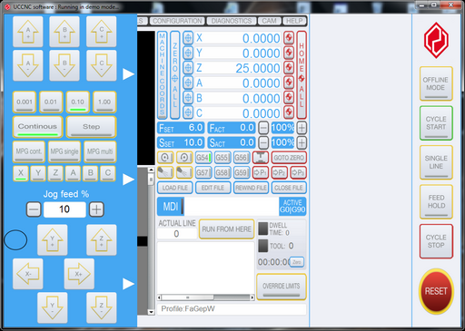

dezsoe | 2934    2015-03-19 10:40:00 [2030]
Az előző hozzászólásból épp csak a lényeg maradt ki: miután a belógást tudtam csökkenteni, a jogpanel úgy jó, ahogy van, nem érdekes, hogy kicsit nyújtott lett.
Előzmény: n/a (inaktív), 2015-03-18 12:40:00 [2028]

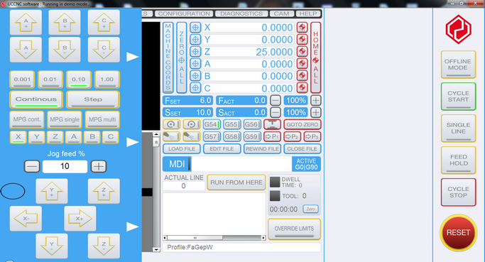

dezsoe | 2934    2015-03-18 14:26:00 [2029]
Igen, a toolpath-okat sikerült szépen a helyükre tenni, viszont a jogpanellel küzdök. Úgy tűnik, hogy azt is 1024x768-hoz igazítja, legalábbis szerintem. Kicsit már eleve torzít rajta, de ez gondolom a képarány (mármint a png-ben levő arány és a megjelenített panel képaránya közötti különbség) miatt van. Ha rajzolok egy szabályos kört a png-be, akkor 1024x768-ban még csak kicsit tojás, teljes méretben viszont már látványos:
a kör...
...ha nincs maximalizálva...
...és amikor igen.
Az ssf-ben a Setjogpaneltabsize 40-ről 30-ra levéve (azaz nagyjából 1024/1366 arányban) a belógást be tudtam úgy állítani, hogy ne lógjon rá a hasznos területre.
n/a (inaktív)    2015-03-18 12:40:00 [2028]
A toolpath nézet, mivel az nem a flash része, ezért továbbra is az 1024x768 képernyő felbontáshoz igazodik, vagyis ekkorának tekinti az ablakot és ebben a "koordináta rendszerben" kell megadni a méretét.
A toolpath nézet az egyetlen olyan képernyő alkatrész, ami nem része a Flash képernyőnek.
Előzmény: dezsoe, 2015-03-17 11:44:00 [2019]

dezsoe | 2934    2015-03-17 11:44:00 [2019]
Hát igen. Amikor az információhiány figyelmetlenséggel és szorgalommal társul... Küzdöttem néhány órát tegnap teljesen feleslegesen, a #2009-es információ sokat segített. (Nem mindent kell áthelyezni/átméretezni, első körben elég a toolpath ablakot.) Abban segíts, kérlek, hogy megfigyelésem szerint a toolpath objektumokat és a jogpanelt még a nem maximalizált ablakban rajzolja ki, majd átméretezi? A helyes mérethez ugyanis mind a pozíció, mind a méret megadásához olyan értékeket kell írnom, amiből erre következtetek. Mielőtt tovább szivatnám magam, pár szóban írj a megjelenítés folyamatáról, kérlek. Előre is köszönöm!
A screenset_functions doksiban nincs minden az ssf-ben található eljárás benne (pl. Addcodeview, Addtoolpath).
Előzmény: n/a (inaktív), 2015-03-16 22:24:00 [2009]

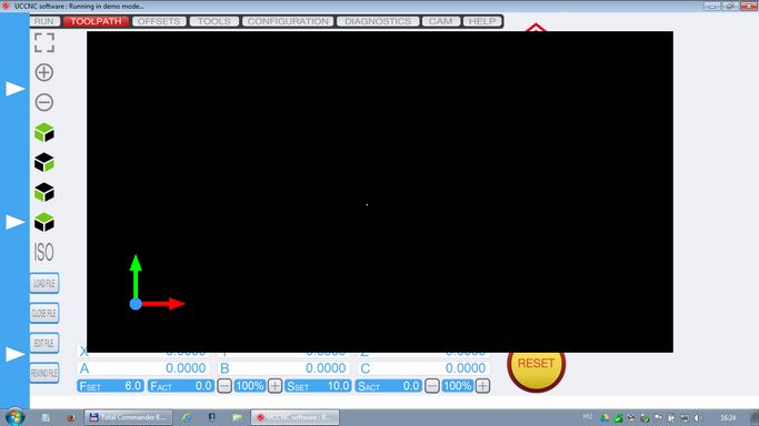

n/a (inaktív)    2015-03-16 22:24:00 [2009]
A toolpath nézet az nem Flash, hanem OpenGL és csak a Flash ocx tetejére van pakolva. Az OpenGL így mit sem tud a Flash screen szélességéről.
Szóval ahogy mondod, a toolpath nézőke nem igazodik az új flash képernyő felbontáshoz. A méretét majd neked kell hozzáigazítanod a Screenset fájlban.
Előzmény: dezsoe, 2015-03-16 16:49:00 [1999]

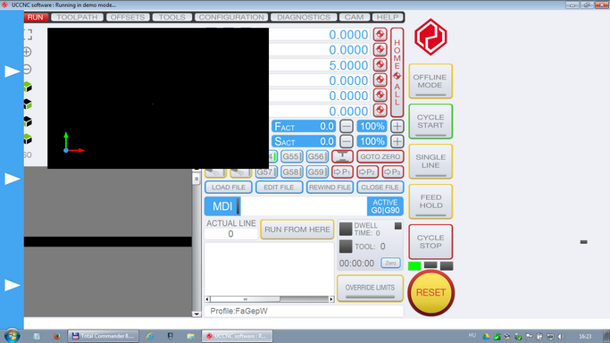

dezsoe | 2934    2015-03-16 16:49:00 [1999]
Na, körbejártam alaposabban. A pályaablak mérete nem változott, hanem a háttérkép és a rajta levő elemek másztak el az arány változása miatt. Magyarul: mindent a helyére kell toszigálni, hogy így is jó helyen legyen. Viszont az előbbi első képen jobb oldalt van egy pici led, ami eddig nem jelent meg. Táhát a flash jó, csak a többi cuccot kell hozzáigazítani. Szerintem így rendben is van. Még egyszer: köszönöm!
Előzmény: dezsoe, 2015-03-16 16:31:00 [1998]
dezsoe | 2934    2015-03-16 16:31:00 [1998]
No, igen. Nyarfa kollégának igaza van, a szerszámpálya ablak átméreteződött mind a run, mind a toolpath tabon.
Előzmény: n/a (inaktív), 2015-03-16 15:45:00 [1993]

n/a (inaktív)    2015-03-16 15:45:00 [1993]
Átfordítottam 1366x716 pixelre, a letöltés:
http://www.cncdrive.com/UCCNC/flashscreen.swf

dezsoe | 2934    2015-03-16 14:18:00 [1990]
Ez nagyszerű lenne! A kép szélén megüresedő helyre tudnék mit pakolni: most itt-ott vannak beszúrkálva gombok és ledek, ahol éppen találtam helyet.
Persze, nagy meló, de igazából egyszer kell megcsinálni. A változásokat már könnyebb átvezetni.
Előzmény: n/a (inaktív), 2015-03-16 14:13:00 [1989]
n/a (inaktív)    2015-03-16 14:13:00 [1989]
Ha a reset nyújtása a gond, akkor lehet azt kéne átrajzolnod négyzetesre.
Egyébként a Flash képernyő 1024x(768 minusz a tálca + fejléc magassága), erre a méretre van beállítva a stage (vászon) a Flash-ben.
Ha változik a képernyő arány, akkor a vásznat a flash széthúzza, hogy igazodjon a grafika a képernyőre.
A vászon mérete amennyire tudom nem módosítható futáskor, csak a Flash project lefordításakor. Esetleg azt tudom csinálni, hogy fordítok neked egy 1366x768-as verziót és akkor kicserélheted a flashscreen.swf file-t az UCCNC /Flashscreen mappájában.
Persze így akkor a képernyő 1024 pixelen felüli része a szélességben üres lesz, neked kell hozzáigazítani a képernyőalkatrészek koordinátáit a screenset fájlban. Ez nem kis meló szerintem...
Előzmény: dezsoe, 2015-03-16 13:41:00 [1987]
