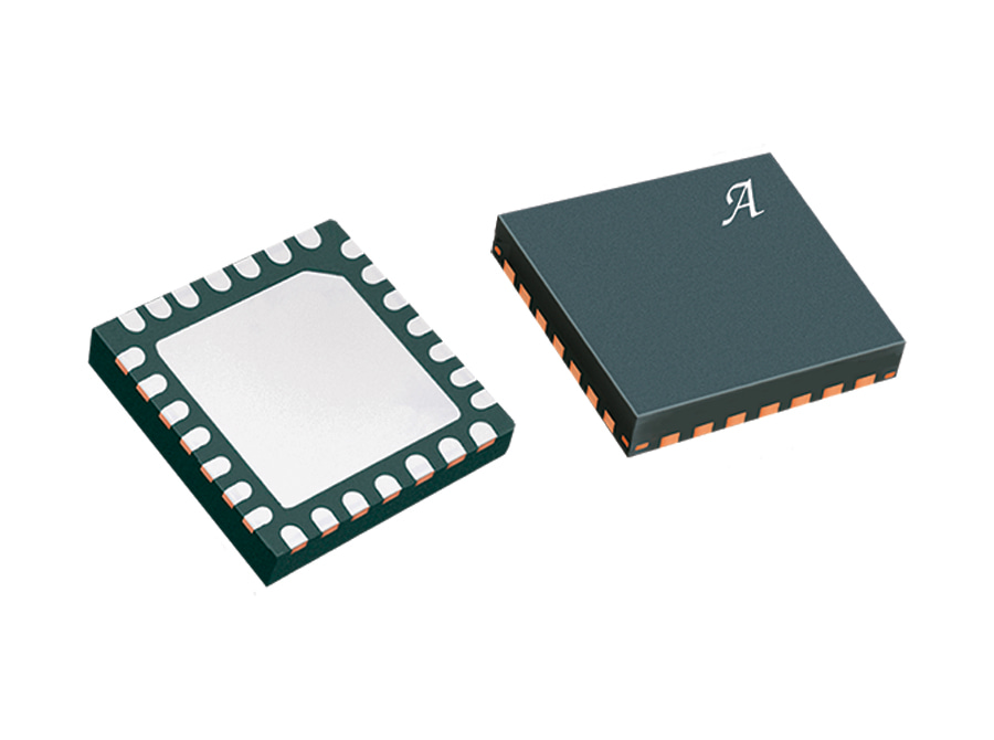

vjanos | 5568    2016-01-28 11:34:00 [17570]
Nekem a DRV-re fel van forrasztva plusz egy tüskesor, hogy hosszabbak legyenek a lábai.
Így elfért a hasára is egy hűtőborda...
Előzmény: KBalázs, 2016-01-28 11:11:00 [17568]

KBalázs | 1507    2016-01-28 11:11:00 [17568]
Én ezekben a IC-hátára szerelt hûtôbuckiban nem nagyon hiszek, a burkolat (epoxy) olyant szigetel hogy csak na. A "hasukat" kellene hûteni, eleve ott van kialakítva egy fém hôátadó rész:
ezt (bízzunk benne hogy a beültetéskor felforrasztották, mint a több-wattos power-LED chipeket) thermal-pad-ek átvezetik a stepstick panelka aljára, ahol telirezes a felület.
Az lenne a legkorrektebb megoldás, hogy fejen-állva tüskéznék fel a kis paneleket, és a hasukat mutatnák felénk, amit ventilátorral, meg akár hûtôbordával hûthetnénk. Persze ehhez az egész kis panelt át kellene tervezni, de van rá példa, kb így:
Előzmény: Rabb Ferenc, 2016-01-28 10:15:00 [17566]

Rabb Ferenc | 4387    2016-01-28 10:15:00 [17566]
Ez érdekes Nekem a DRV8825 mellett lévő alacsony kis hűtőbordákon rajta van a védőfóliás öntapi. A képen is látszik
De rendeltem - biztos ami ziher alapon - magasított feketét INNEN.
Ahogy a specifikációban is szerepel, volt mellettük egy kis csík 3M ragasztó.
Előzmény: n/a (inaktív), 2016-01-28 09:30:00 [17565]
