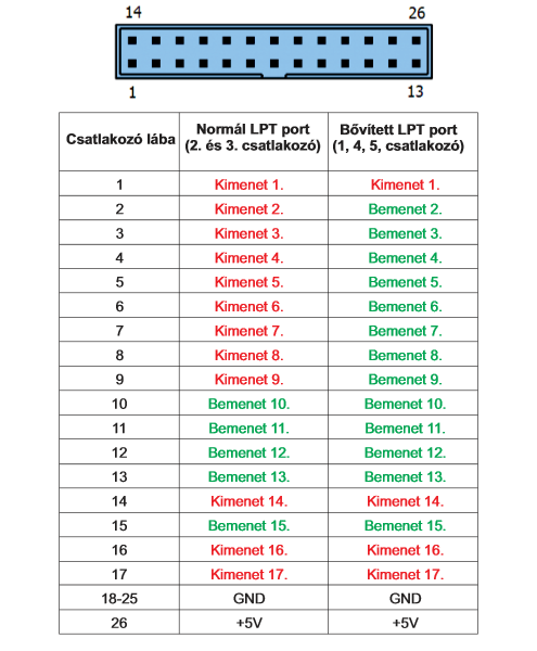

Törölt felhasználó    2015-12-11 20:41:00 [2632]
Ááá, nem létezik:)) A hülye kapkodás:((
Már megy is.
Köszönöm a segítségeteket!

svager | 1388    2015-12-11 20:18:00 [2630]
Próbáld a kettes portot beállítani,nekem azon van.
Előzmény: Törölt felhasználó, 2015-12-11 19:53:00 [2627]
Polgárdi Balázs | 462    2015-12-11 20:18:00 [2629]
előző beírásból lemaradt:
A 2 és 3 port normál printer portnak felel meg (12 ki / 5 bemenet), az 1,4,5 pedig bővített (13 be / 4 kimenet)
Állítsd át a 2. portra, és akkor csak egy csatlakozóval kell odébb csatlakozni.
Előzmény: Polgárdi Balázs, 2015-12-11 20:14:00 [2628]
Polgárdi Balázs | 462    2015-12-11 20:14:00 [2628]
UC300-nál az 1-es port az bővített bemeneteket tartalmazó port, ami a használatijában a 3. oldalon le is van írva!
Törölt felhasználó    2015-12-11 19:53:00 [2627]
Van licenszem. Nem demóba indul. Világít egyfolytában a kék led (is).
Egyes portot használnám.
Előzmény: Polgárdi Balázs, 2015-12-11 19:37:00 [2626]
