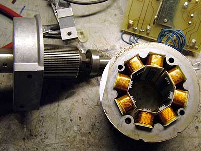

n/a (inaktív)    2006-02-26 13:51:00 [392]
Hali!
Sasi: Szerintem ugy, hogy amikor a megfelelo tekercsek gerjesztest kapnak az alloreszt megprobaljak ugy elmozditani, hogy a leheto legkissebb magneses ellanallassal rendelkezzen. Ha nem igy van javitsatok ki.

sasi | 1903    2006-02-26 12:59:00 [390]
Segítség!
Egy Commodore margaréta tárcsás nyomtatóból termeltem ki a képen látható léptetőmotort, mely huzalos mechanikát mozgatott. A motoron semmiféle azonosító jelzés sincs.
A forgórész nem mágneses, az állórész négy tekercs-párból áll, a szemben lévők sorba vannak kapcsolva, (ellenállásuk 1,5 ohm) így nyolc kivezetése van. A motor súlya 1,7 kg.
