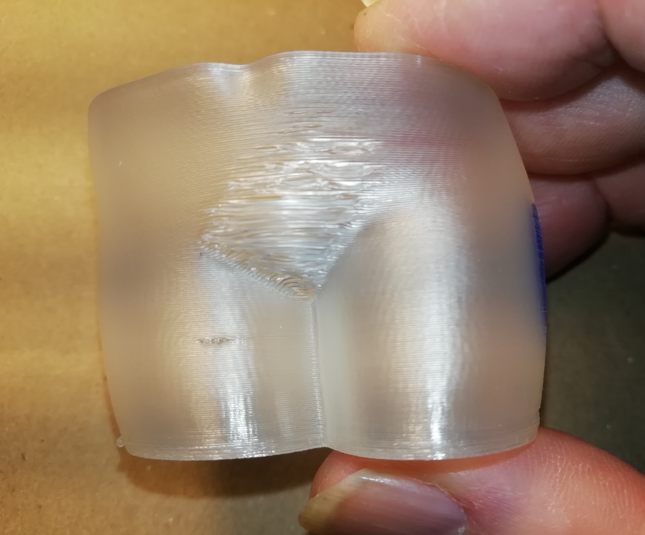

B.Zoltán | 1722    2020-01-26 22:36:21 [25248]
Most éppen a szürke volt már benne.
Legközelebb kicserélem átlátszóra, de 40mm/s-nél már mattosodik nekem, és a hibákat kicsit befedi.
Előzmény: Törölt felhasználó, 2020-01-26 21:39:17 [25243]

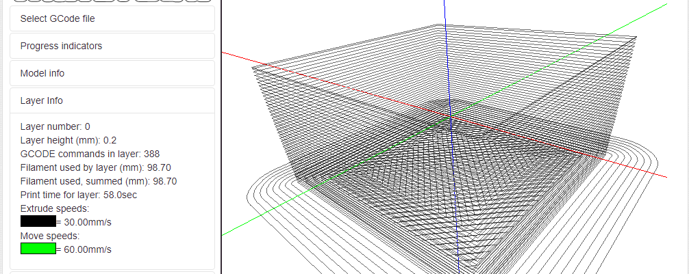

sanyi | 1926    2020-01-26 22:32:11 [25247]
Ha jól látom akkor a falvastagság 3 vonal azaz 1,2mm
Ha jól sejtem akkor Tibor 1 azaz 0,4 mm széleset szeretne a tesztben.
Persze ez a Curában azzal is jár hogy spirálban nyomtat azaz a Z folyamatosan mozogni fog.
Ha jól tippelem akkor Tibor valami ilyen jellegű G-kódot vár min amit csatoltam.
Előzmény: B.Zoltán, 2020-01-26 20:44:45 [25240]

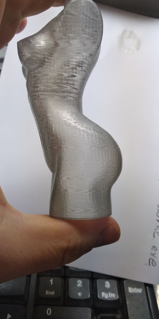

Törölt felhasználó    2020-01-26 22:09:10 [25245]
"Szóval először meg kellene adni a teszt összes paraméterét."
A legfontosabbakat bizonyosan érdemes egységesíteni, mert így lehet a teszt eredményeket érdemben majd összehasonlítani.
A 40 mm:/s sebességet azért javasolnám, mert az esetek többségében olyan szíjhajtást alkalmaznak a 3D nyomtatókban, ahol 1 motor fodulatra 40 mm az elmozdulás, és ilyenkor a léptetőmotor elméleti fordulatszáma 1 1/s. Ezzel könnyű még fejben is számolni. De ha ez gond a hűtés miatt a váza típusú nyomtatáskor, akkor lejjebb kell menni pl. 30, vagy 25 mm/s sebességre.
A gyorsulásnak is szerepe van, gondolom a 4000 mm/s2 köröli érték a legtöbb nyomtatónak még nem gond.
Előzmény: sanyi, 2020-01-26 21:48:48 [25244]

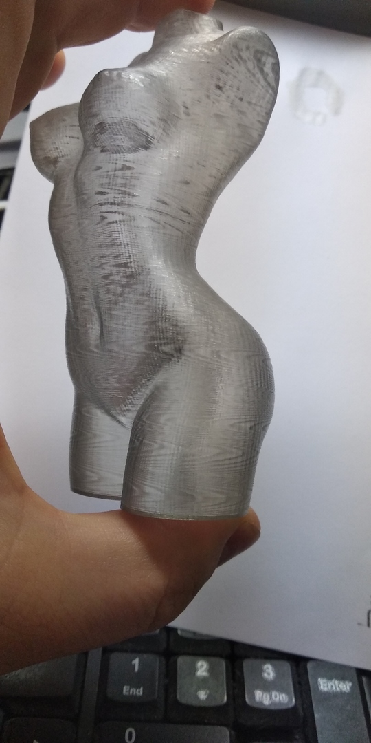

sanyi | 1926    2020-01-26 21:48:48 [25244]
A minimális rétegidőt nem lehet állítani? Azzal el lehetne érni jobb minőséget, de akkor a sebesség csökkentése miatt pont nem azt kapjuk mint ami a teszt célja.
Tibor kérése a 40mm/s sebesség. Szóval minden mást lehet állítani, de a sebességet nem és azokat a paramétereket amik a sebességet befolyásolják. A gyorsulás értékére ugyan nem volt kérés, esetleg erre vonatkozóan is kellene paraméter...
Szóval leginkább a hűtéssel és a nyomtatófej hőmérsékletével lehet játszani...
Valószínű nem véletlenül kérte Tibor a 40mm/s sebességet.
Ráadásul itt minden réteg minden elemére kellene alkalmazni...
Persze ebből több probléma is adódni fog. Szóval először meg kellene adni a teszt összes paraméterét.
Mondjuk azt is el tudom képzelni, hogy a jó tapadás érdekében az első 3 réteg mehet lassabban és csak a 4. rétegtől kell a 40mm/s sebességet alkalmazni.
A Jerk értéke is érdekes lehet a tesztben mert az itt megadott sebességig nincs gyorsítás. Vagyis ha ezt is 40mm/s-ra állítjuk a szeletelőben akkor még érdekesebb lesz az eredmény.
Előzmény: B.Zoltán, 2020-01-26 21:15:51 [25242]

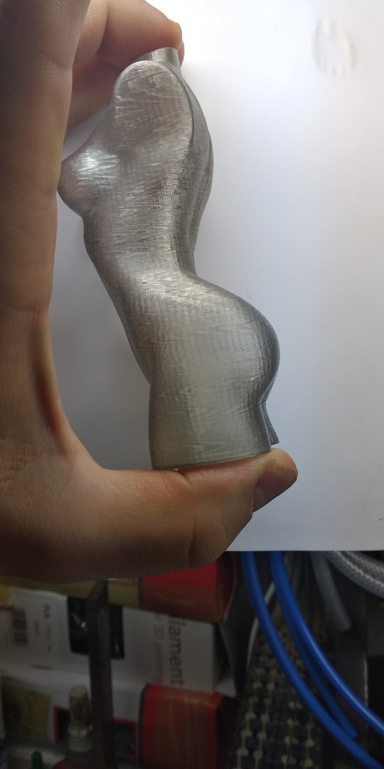

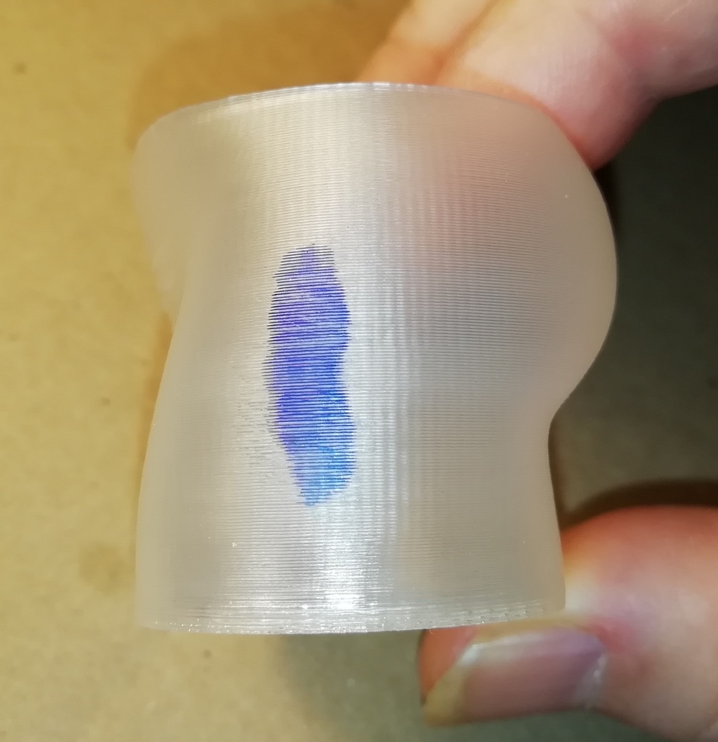

B.Zoltán | 1722    2020-01-26 21:15:51 [25242]
Valószínűleg erősebb a hűtésed, kellene kísérletezni vele nekem is.
Ez a hűtés koncentráltan a fúvóka alatti részt hűti csak.
Hidalásnál ez nagyon előnyös nekem, de lehet hogy más esetben jó lenne a nagyobb felületű hűtés.
Előzmény: guliver83, 2020-01-26 21:08:58 [25241]
guliver83 | 3241    2020-01-26 21:08:58 [25241]
Nálam 40 es sebességnél ez a hiba csak a vállánál jelentkezett.

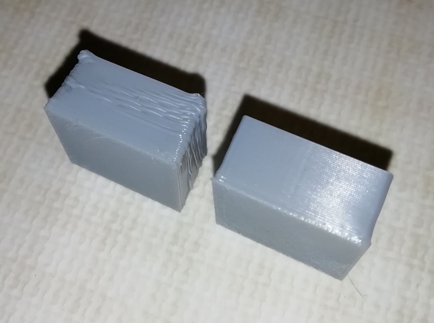

B.Zoltán | 1722    2020-01-26 20:44:45 [25240]
Megpróbáltam a 40mm/s-el, de ez már sok neki, mert kicsi a kerület, és nem hűl le szerintem.
Még visszatérek rá egy külső nagy ventilátorral meghűtve.
A másikat a nekem jól bevált külső 25mm/s nyomtattam, tolómérővel nem látom, hogy a sarkok feltartanák, gondolom ez fontos adat neked.
Sikerült úgy fényképezni, hogy ezek a sávok kijöjjenek, mert csak bizonyos fényszögben lehet jól látni.
A hölgyet felgyorsítottam 40mm/s-re, alul 5mm-ig lett csak 20mm/s-el nyomtatva. A hölgynél is érdemes visszavenni a 40-es tempóból, mert bár kevés helyen, de hibák keletkeznek, pl. a hasánál, nyakánál, és ahogy a képen is látható, a "pisilőjénél"
Nekem még nincs nagy gyakorlatom a váza nyomtatásban, szinte most csinálom először, biztos ennek is vannak még trükkjei.
Előzmény: Törölt felhasználó, 2020-01-26 19:01:14 [25237]

Törölt felhasználó    2020-01-26 18:54:43 [25236]
Neked elég jó géped van az eddigi munkáid fotója kapcsán.
Javasolnék az egységes 3D nyomtató vizuális minőségi tesztekhez egy olyan váza jellegű (ez hozza ki a legjobban a poziciónálási hibákat) négyzethasábot, aminek 16 mm a laptávja, és 8 mm magas. 40 mm/s legyen a nyomtatási sebesség. Nyomtatnál majd egy ilyet, és tennél fel róla képet?
Köszi!
Előzmény: B.Zoltán, 2020-01-26 18:35:12 [25235]

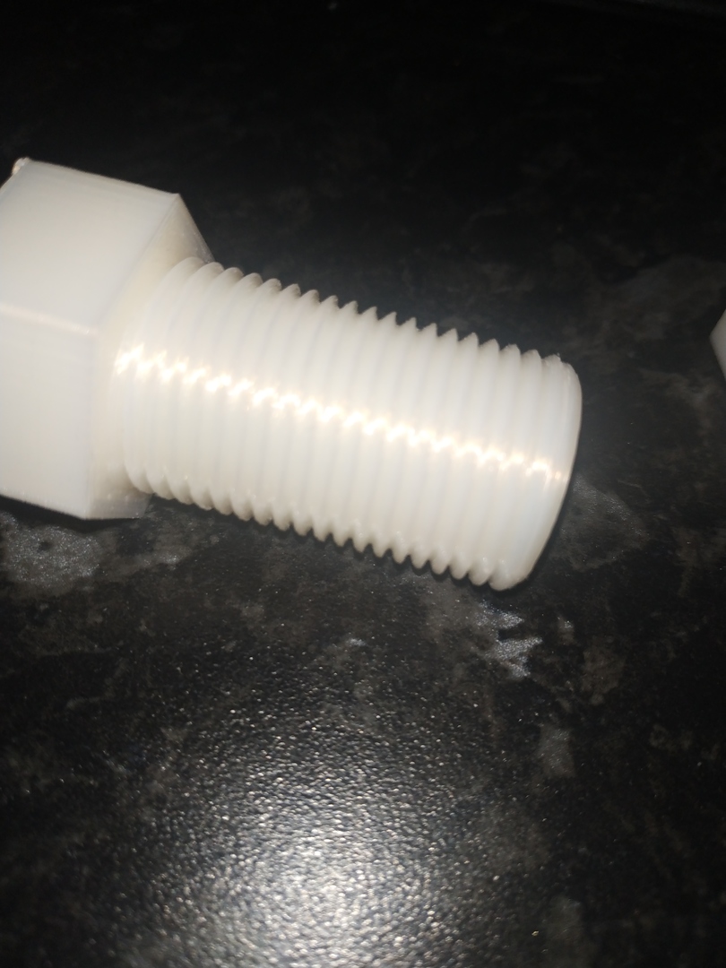

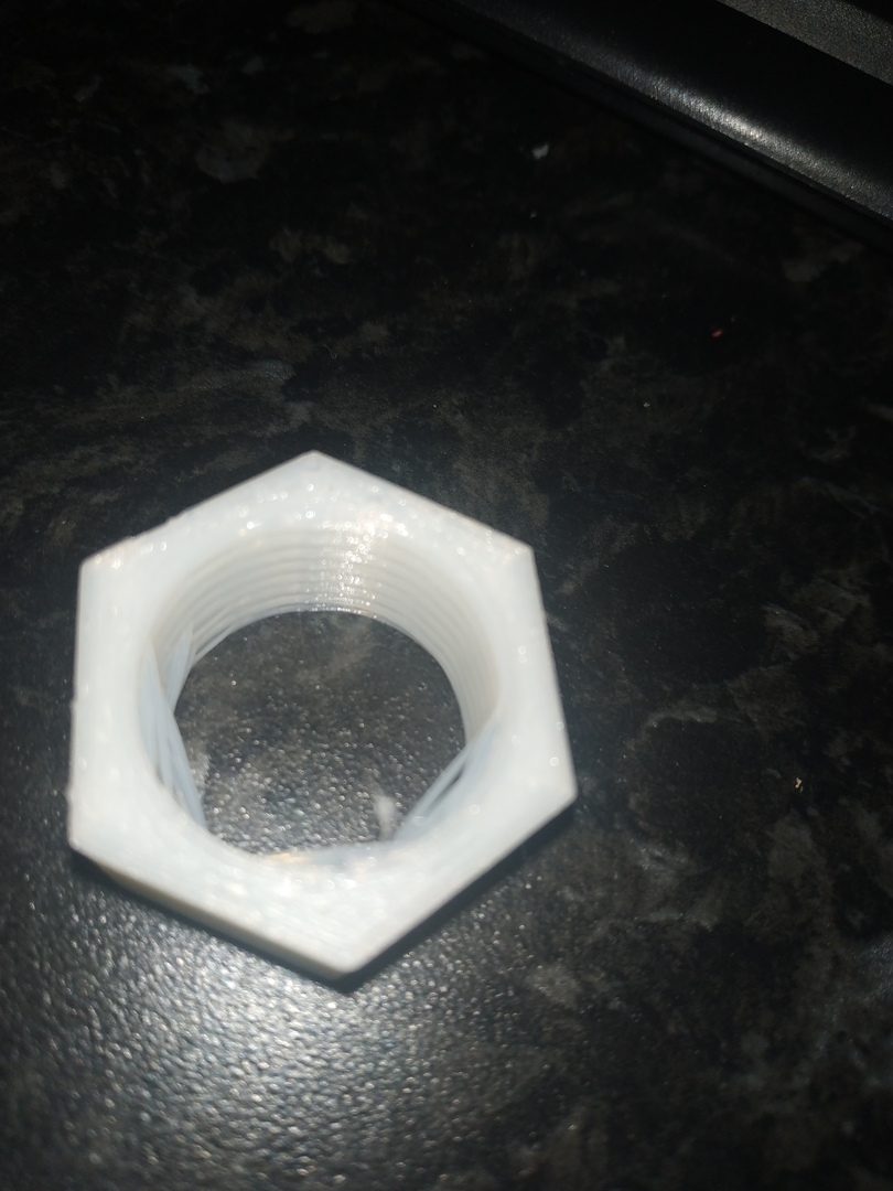

nyarfa | 971    2020-01-26 18:27:20 [25234]
Ez kicsit nagyobb M25/2mm.
Előzmény: B.Zoltán, 2020-01-26 18:16:26 [25233]
B.Zoltán | 1722    2020-01-26 18:16:26 [25233]
Milyen emelkedésű ez a menet, nekem nem volt gondom velük.
M6 még nyomtatható, de a levegő pisztoly kúpos vége angol menet 1,3 körüli, ha jól emlékszem, az is probléma nélkül lehet.
Látom neked is fog menni.
Előzmény: nyarfa, 2020-01-26 17:16:28 [25229]

keri | 14086    2020-01-26 18:01:54 [25231]
Magam szerkesztettem.
A lényeg hogy 45 fok a menet falának szöge, és van egy kis párhuzamo rész, köztk hoyg ne legyen éles a menet, ami ilyen szálhúzáss hibákat okozhat.
Az ilyen nyomtatott összecsavarós dolgokat mindig ilyennel tervezem, mert igénytelen a nyomtatásra, könnyen működik, és erős.
Persze komoly rögzítésre nem alkalmas.
Ha ilyenre van szükség, akkor menet megmunkáló szerszámmal alakítom ki a menetet, vagy mégjobb fém csavart tervezek be.
https://www.thingiverse.com/thing:3396469
Előzmény: nyarfa, 2020-01-26 17:54:13 [25230]
nyarfa | 971    2020-01-26 17:54:13 [25230]
Erről dobjál fel egy képet légyszives mert nem találtam 90°-os trapézt a Fusion 360-ban.
Előzmény: keri, 2020-01-26 16:40:12 [25225]

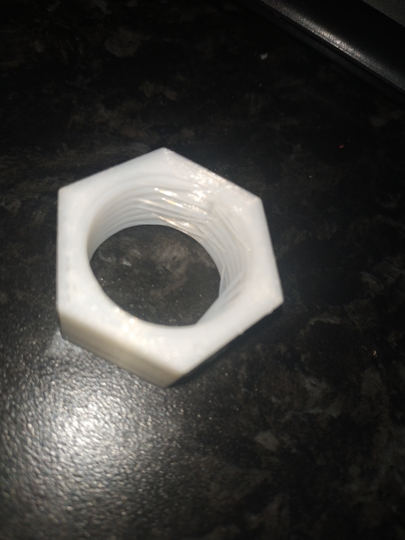

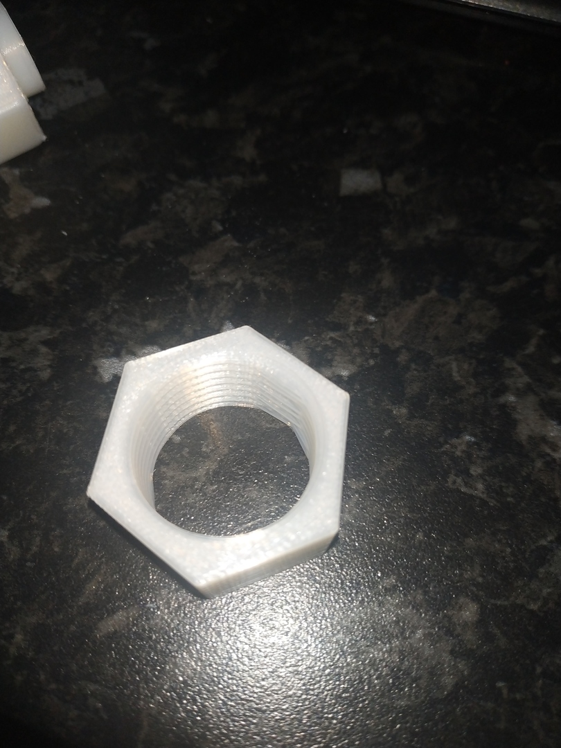

nyarfa | 971    2020-01-26 17:16:28 [25229]
Simplify majdnem tökéletes.

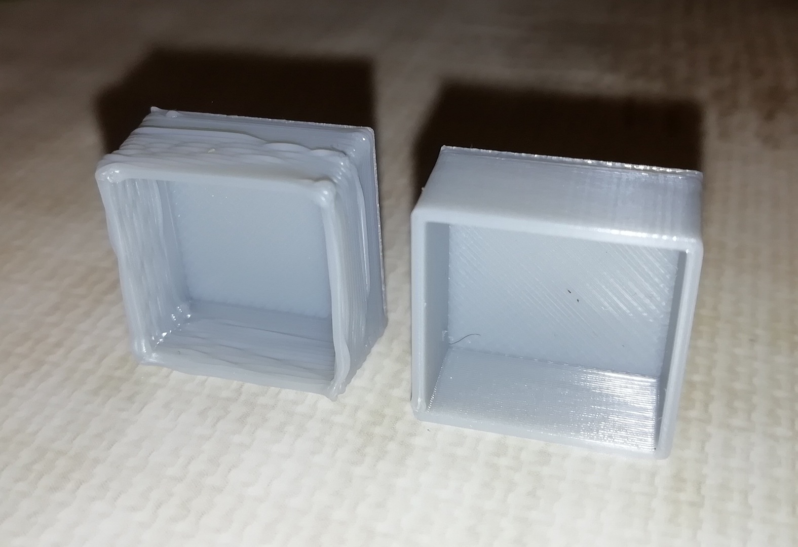

nyarfa | 971    2020-01-26 17:01:02 [25228]
Igen ezt Sli3r volt, de az External perimeters first ki van kapcsolva. Most fut a Simplify3D gkód arra még kíváncsi vagyok.
Előzmény: B.Zoltán, 2020-01-26 16:51:31 [25227]
B.Zoltán | 1722    2020-01-26 16:51:31 [25227]
Esetleg növeld a falvastagságot, hogy legyen mihez tapadnia a külső rétegnek, és ellenőrizd, hogy a külső réteget utoljára csinálja, mert ha elsőnek csinálja, nincs mihez tapadni a kiálló menet hegyénél. (Slic3r-ben van ilyen opció: External perimeters first Kikapcsolni)
Előzmény: nyarfa, 2020-01-26 16:32:05 [25222]

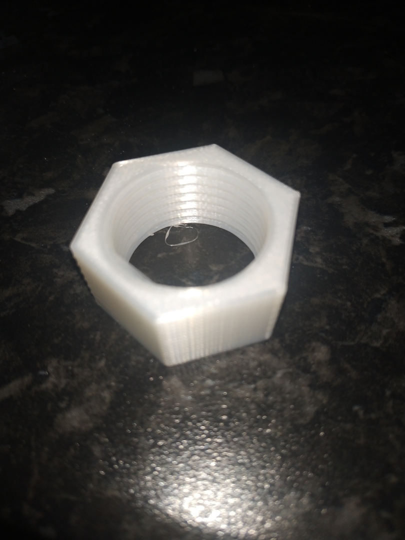

keri | 14086    2020-01-26 16:40:12 [25225]
Na meg ne metrikus menetet akarj nyomtatni, ha nem muszály
Én 90fokos trapéz menetet szoktam tervezni, mert annak csak 45fok a kihajlása, azt meg vígan tudja nyomtatni.
keri | 14086    2020-01-26 16:38:28 [25224]
Mert a szálat a kör mentén befelé húzza.
Külső menetnél rá a helyére, a belső menetnél meg el a helyéről.
Belülről kifelé nyomtatni, vékonyabb rétegek, nagyobb átfedés a falak között.

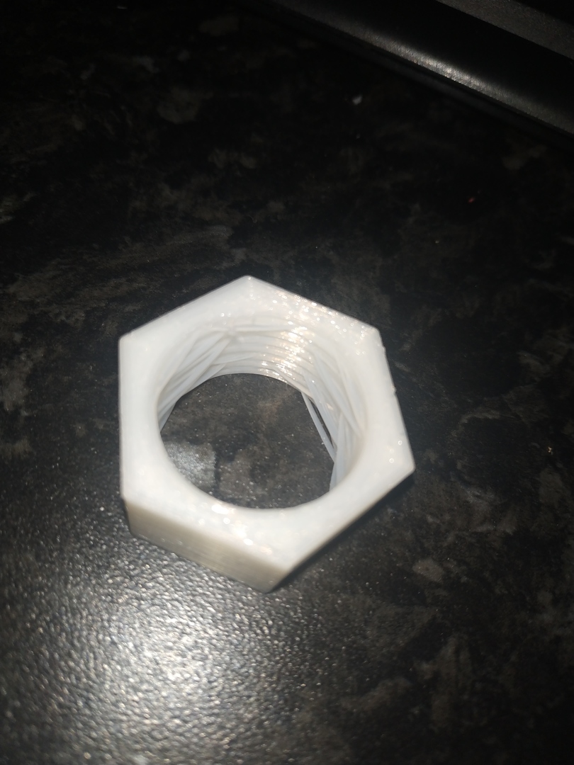

roland7 | 632    2020-01-26 16:38:21 [25223]
Csak egy tipp, ha CURA-t használsz:
Travel -> Not in skin.
nyarfa | 971    2020-01-26 16:32:05 [25222]
Ezt nem értem ha a külsõ menetet jó a belsõ miért ilyen?

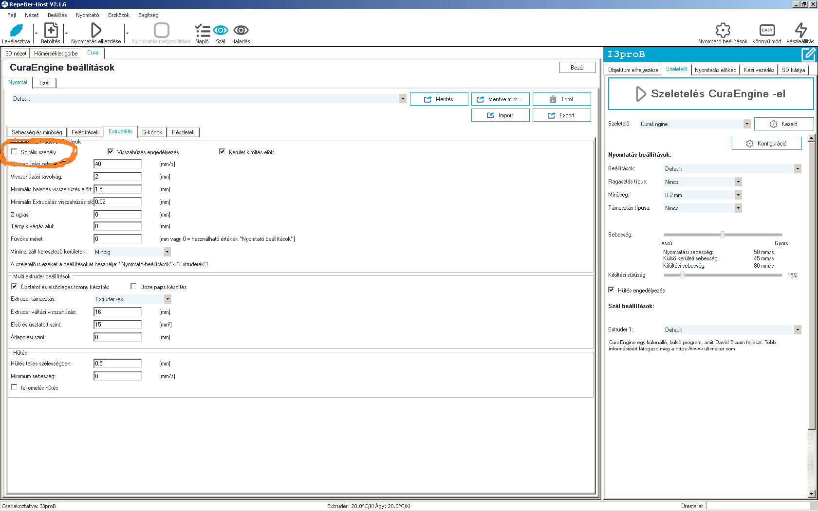

PSoft | 18696    2020-01-26 15:25:00 [25217]
Van külön beállítás, a Repetier Cura-jában pld. itt balra fent:
Ilyenkor automatikusan csak egy fúvókányi(0.2-0.3-0.4 mm) a falvastagság, nincs kitöltés és az 1-2-x beállított alapréteg után, a "Z" spirálisan, folyamatosan emelkedik.
Előzmény: guliver83, 2020-01-26 13:31:58 [25214]

keri | 14086    2020-01-26 13:59:55 [25215]
Spiralize néven fut
Előzmény: guliver83, 2020-01-26 10:35:34 [25211]

MCMLXXXII | 378    2020-01-26 12:01:04 [25212]
Szia elvileg a speciális beállításokban van be kell pipálni
De ha 0% infilt állítasz akkor is ez az eredmény de a fal vastaksággal meg az alsó felső réteggel lehet játszani
guliver83 | 3241    2020-01-26 10:35:34 [25211]
Nagyon szép lett!
Lehetséges, hogy csak én nem találom, de hol van az a beállítása az Ulimaker cura 4.3.0, hogy vázamód ?
Gondolom ez is azzal van nyomtatva.
Előzmény: B.Zoltán, 2020-01-24 17:22:37 [25184]
