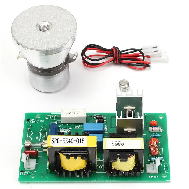

RJancsi | 5811    2020-11-20 15:16:33 [12150]
Gondolom a géz azért kellett, hogy ne folyjon ki a gyanta amíg el nem kezd gélesedni. Nyilván a kemény gyanta a jó, hogy minél kisebb legyen a csillapítása.
Előzmény: svejk, 2020-11-20 14:06:16 [12148]
RJancsi | 5811    2020-11-20 15:15:17 [12149]
Talán csak a nagy ipari mosókat. Amikkel eddig találkoztam (20-50W), ott nagyjából mindegy volt mekkora frekin mentek. A lényeg, hogy az edény alján keresztül "lötyögtették" a mosófolyadékot. Lehet, hogy nem is lett volna szerencsés rezonanciába hozni, mert szétrázta volna a panelt. Láttam már klasszikus kéttranzisztoros astabil áramkört és 555-ös IC-vel megépített rezgéskeltőt is, mindkettő gyári kivitel volt.
Előzmény: Rabb Ferenc, 2020-11-20 12:58:49 [12147]
svejk | 33157    2020-11-20 14:06:16 [12148]
Amiket bontottam ott gézzszerű anyag volt átitatva kemény epoxi szerű ragasztóval és az 1 soron közérakva.
Előzmény: RJancsi, 2020-11-20 11:50:24 [12146]
Rabb Ferenc | 4387    2020-11-20 12:58:49 [12147]
Nem kell ezeket a tisztítókat rezonanciára hangolni? Elég csak simán "megrángatni?
Az ultrahangos műanyag hegesztőgépeket pontosan kihangolva lehet csak használni.
RJancsi | 5811    2020-11-20 11:50:24 [12146]
Szerintem épp azért van ott a menet. Én még valami csatolóanyagot is tennék a piezo és az edény közé, hogy még jobb legyen a hangátvitel, ne csak "szárazon" érintkezzenek.
Előzmény: kymco1, 2020-11-20 11:28:40 [12145]
kymco1 | 1042    2020-11-20 11:28:40 [12145]
Sziasztok. Ultrahangos tisztítóhoz a piezo a közepén lévő menetes furaton keresztül felfogathato egy csavarral az edény aljahoz?
https://ae01.alicdn.com/kf/HTB1X6p4e.KF3KVjSZFEq6xExFXaY.jpg_640x640Q90.jpg_.webp
