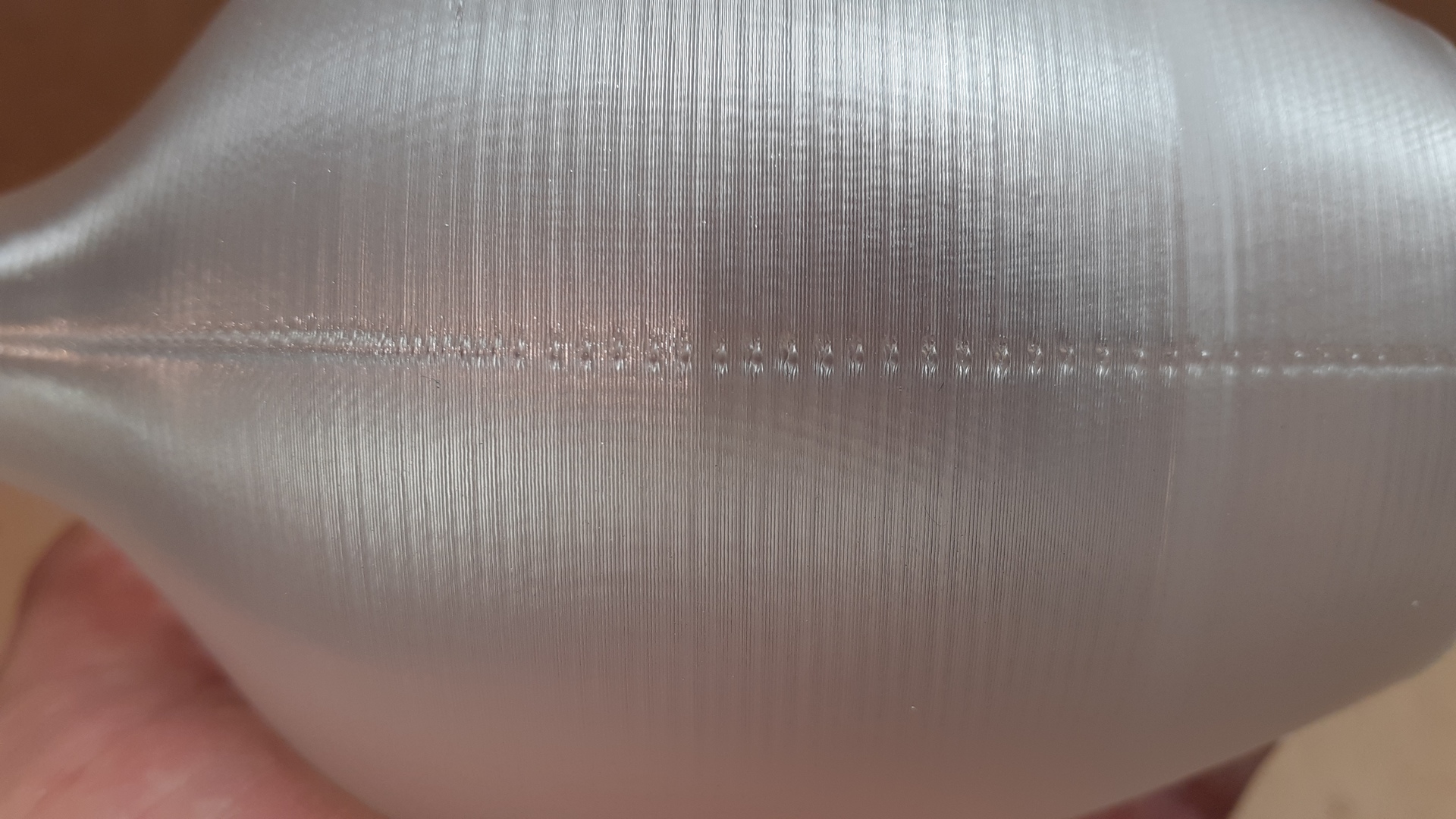

keri | 14086    2020-01-27 10:30:31 [25273]
Nos, neked azért vannak más gondok is.
Elég egyenetlenül járnak az XY motorok.
Előzmény: guliver83, 2020-01-27 09:49:56 [25271]
keri | 14086    2020-01-27 10:26:34 [25272]
Olyan jó nézni, ahogy az "ifjak" feltalálják mindig újra a spanyolviaszt
Rámpával gyorsít, a Jerk értékével indítva amit vezérlés szintjén, persze a mechanika csak próbálja követni, és ez okozza a tranzienseket a sarkoknál.
Ehhez képest a gyorsítás már sokkal lágyabb átmenet akármilyen magas az érték.
És igen, ha olyan a pálya ami nagyobb gyorsulást követelne meg a mozgásvektoron, az visszafogja a nyomtatás sebességét.
Slic3R-ben van a hilbertcurve, próbáld ki. Gyakorlatilag a Jerk sebességével fog nyomtatni.
A hullámos vonal semmit nem fog neked tesztelni, mivel ezek a vezérlők nem szakaszokban gondolkodnak hanem poligonokban, azaz előre beolvas több szakaszt és nem fog lassítani a szakasz végén ha be tudja venni a kanyart.
Én pontosan ezért tervezek mindent amit lehet iszonyat sok lekerekítéssel. Egyrészt jól néz ki másrészt javítja a nyomtatási időt, és a minőséget is, a sarkok mellőzésével.

guliver83 | 3241    2020-01-27 09:49:56 [25271]
Nálam ilyen lett a második teszt.
Anyagot kell cserélni mert ez nagyon csillog stb egyébként a felülete nagyon jó a rétegek egyformák.

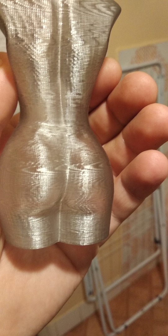

Törölt felhasználó    2020-01-27 08:01:52 [25265]
Igen Sanyi, ez a beszéd.
Már a lézernél és egyéb tesztjeimnél is sajnos megkaptam egyesektől, hogy mit akarok én ilyen extrém ábrával, alkalmzással, amikor a gyakorlatban nincs is ilyen feladat.
Pedig az értelmes, hatékony tesztnek pont az a lényege, értelme ( ha nem teszik ez a hobbystának, akkor is), hogy olyan jellegű legyen, ami a vizsgálandó jelenséget, hibát a legjobban előhozza. Nem véletlenül találták ki már 100 évvel ezelőtt is pl. az egységugrás teszteket, ezért is mit kapok ugyebár egyesektől még most is a fórumon.
Na de a lényeg a lényeg: az egy vonalas, minél vékonyabb falú (~0.4 - 0.5 mm) falú, sík lapokkal határolt váza tesztnek van értelme, mert a síktől való eltérés itt a legegyértelműbb, itt mérhető, látható a legjobban. Majd ráértek szép idomokat nyomtatgatni akkor, ha már egy váza négyzetes oszloppal elégedettek vagytok.:)
A sebességnek nagy szerepe van a motorhajtásoknál, hiszen pl. a mozgásban betárolt energiák ettől négyzetesen függnek, és a rezonancia pontokra is nagy a hatása. Minden gép hűtési viszonya is más, így emiatt is javasolnék több féle nyomtatási sebességet is (pl. 20, 30, 40 mm/s teszteket), de az fontos, hogy ezt mindig közölje, tegye a teszt fotója mellé is az illető. Érdemes olyan fotót is mutatni ami felülnézetben mutatja a nyomatot, mert itt látható a fal belső felületén, és az utolsó felső él rétegénél is a hibajelenség, és ezekből is következtetések szűrhetők le a javulás érdekében.
Előzmény: sanyi, 2020-01-26 22:32:11 [25247]

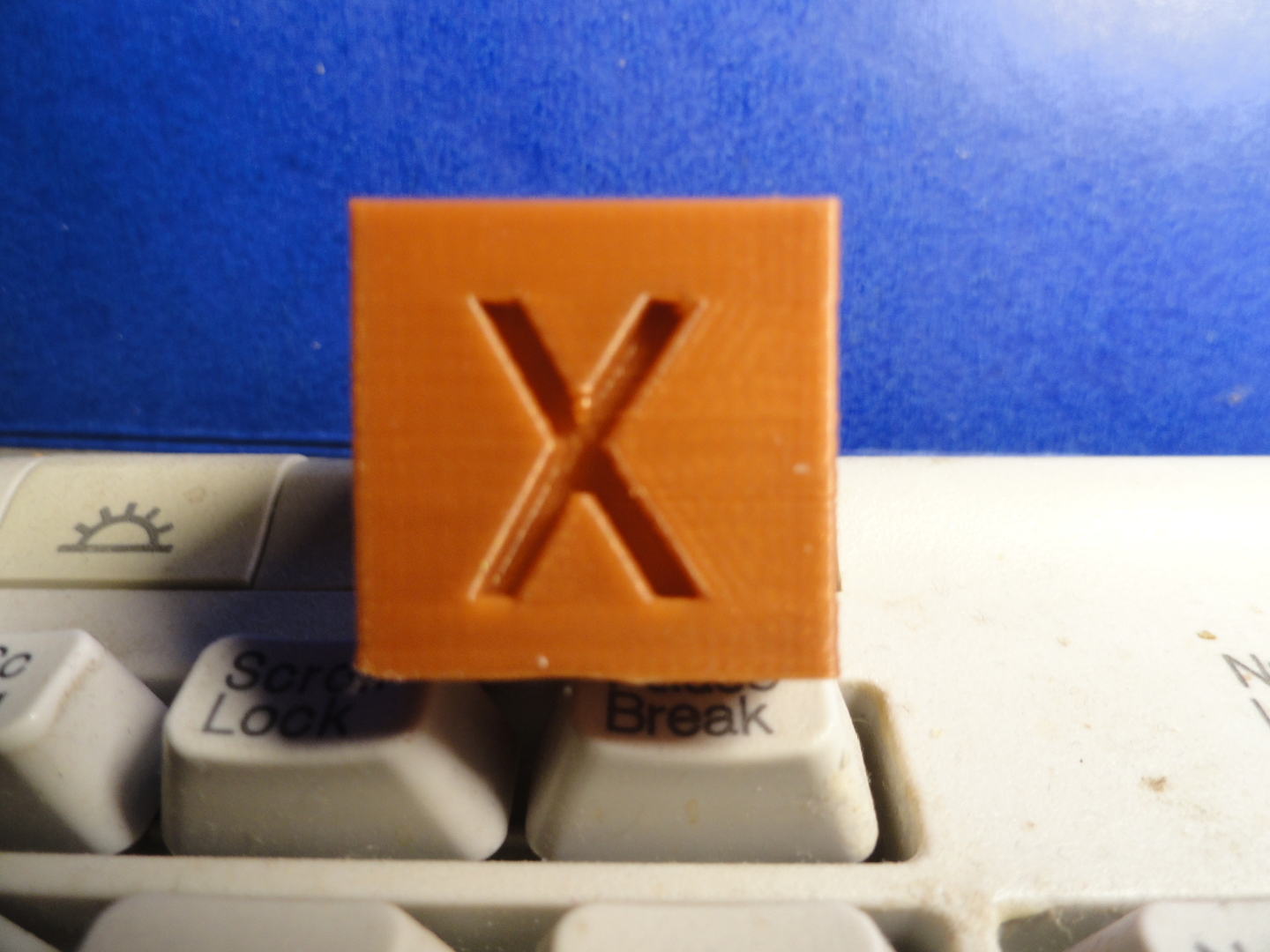

B.Zoltán | 1722    2020-01-27 00:42:19 [25260]
Jó, hogy beírtad!
Én is el kezdek szórakozni vele.
A csaj 20mm/s jerk=10 accel, talán levettem a minimumra (500), de alap esetben 1300-at használok.
Ezúton Robsynak is írom.
Most nyomtattam 32x32-es kockát seb=40 jerk=10 Accel=500,és mondja a fiam, hogy nem lát rajta sávokat.
Nagyítóval nézve látványosan szebb, mint a 20mm/s-el nyomtatott 16x16-os.
Nem túzok, de keresni kell, hogy valahogy látszódjon valami kis sávozás.
De hozzá kell tenni, hogy 4mm után látván, hogy kevés a hűtés szájjal rásegítettem és így kiegyenesedtek a sarkok.
Ha nincs kellő hűtés, akkor hajlik befelé.
A sarkok nagyon kicsit kidudorodnak, 0,1mm-el nagyobb a mérete a sarkokon.
Úgy néz ki, hogy még javítható a felület minősége, ez hihetetlen.
Nagyon érdemes megosztani a tapasztalatainkat, erre biztatok mindenkit.
Előzmény: MaDo, 2020-01-26 23:31:38 [25256]
B.Zoltán | 1722    2020-01-26 23:48:36 [25259]

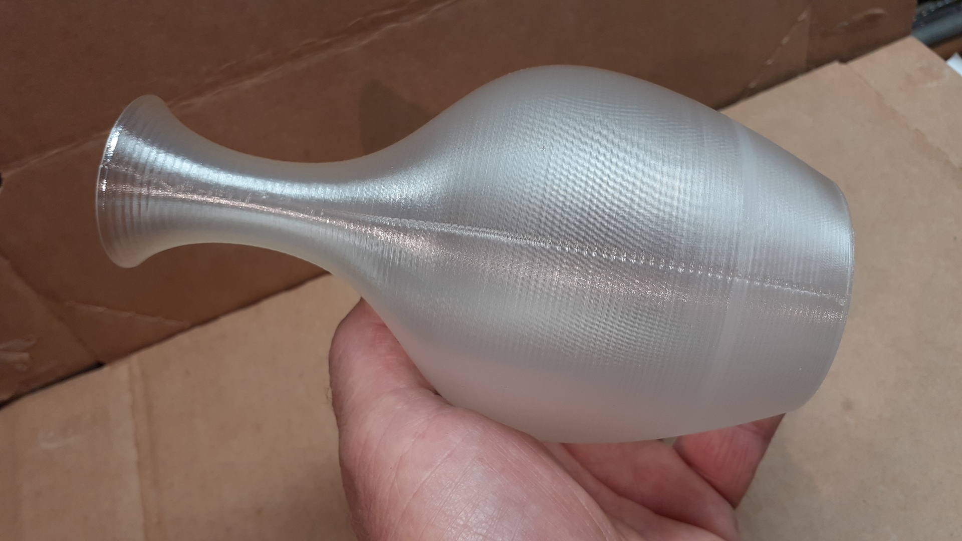

var = varr
Előzmény: B.Zoltán, 2020-01-26 23:46:47 [25258]
B.Zoltán | 1722    2020-01-26 23:46:47 [25258]
Igen erről beszéltem, cipzárt var a csajszira.
A fiam megfejtette a G-kódból, hogy ez egy algoritmus hiba.
Minden rétegnél berak egy kis külön szakaszt is, de van, hogy ilyenkor néha visszalép pár lépést, és így mivel az extruder folyamatosan nyomja az anyagot dudor keletkezik.
Előzmény: PSoft, 2020-01-26 23:37:03 [25257]
PSoft | 18696    2020-01-26 23:37:03 [25257]
Ezen talán jobban látszik a "többé-kevésbé folyamatos".
Határozott rendszer figyelhető meg benne.
Öt szabályosnak mondható réteget követ kettő, ahol látszik az "ugrás".
Persze ez a ritmus is változó, -konkrétan a váza esetén- függ az átmérőtől.
Előzmény: PSoft, 2020-01-26 23:21:20 [25255]

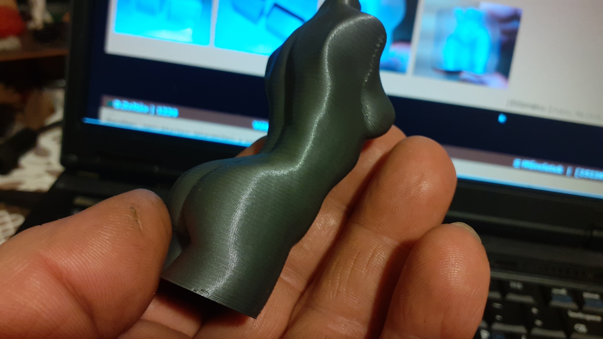

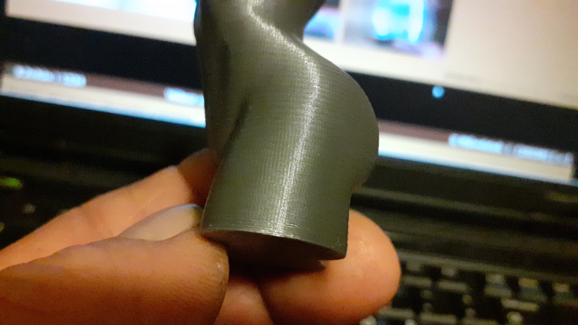

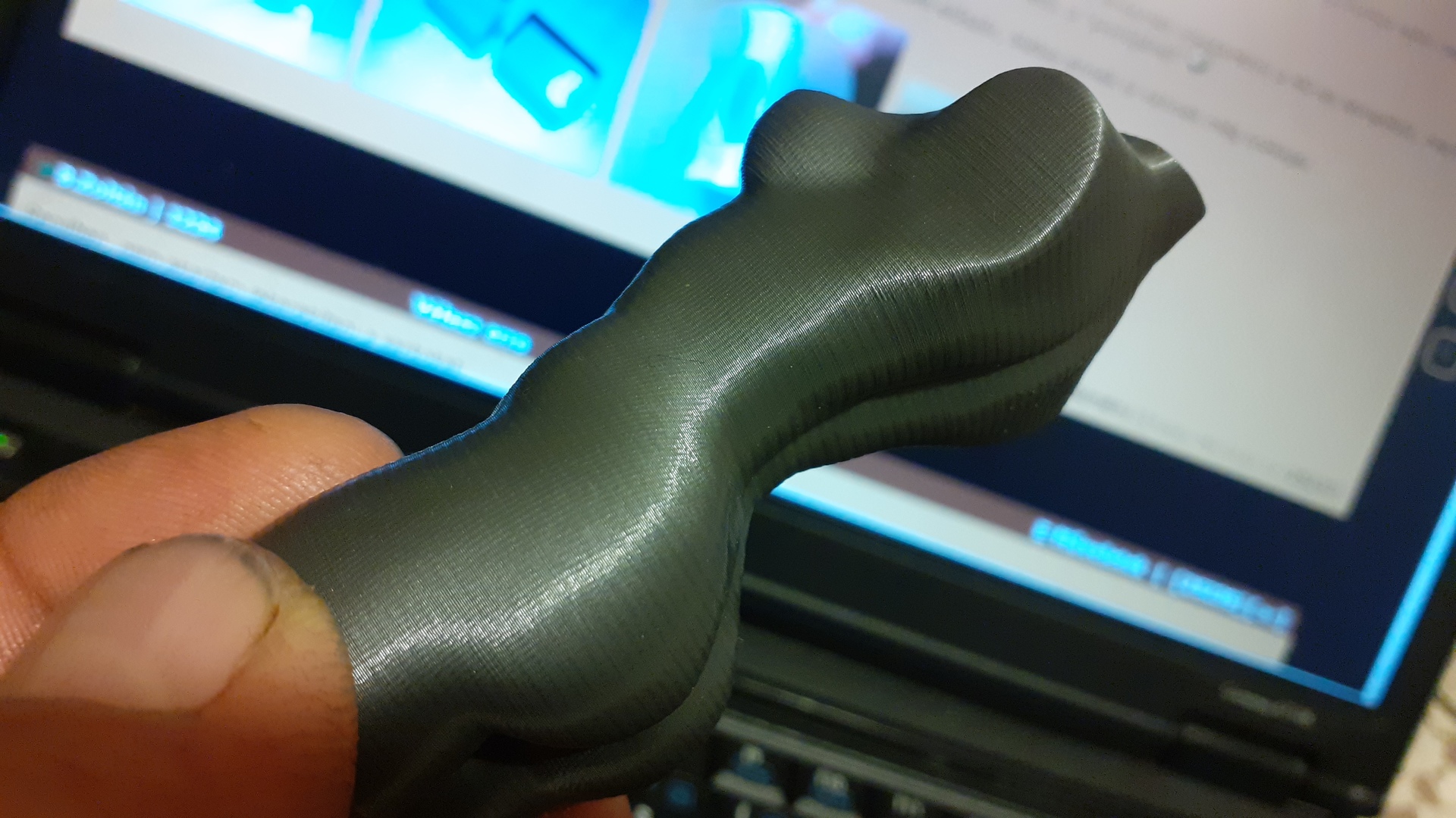

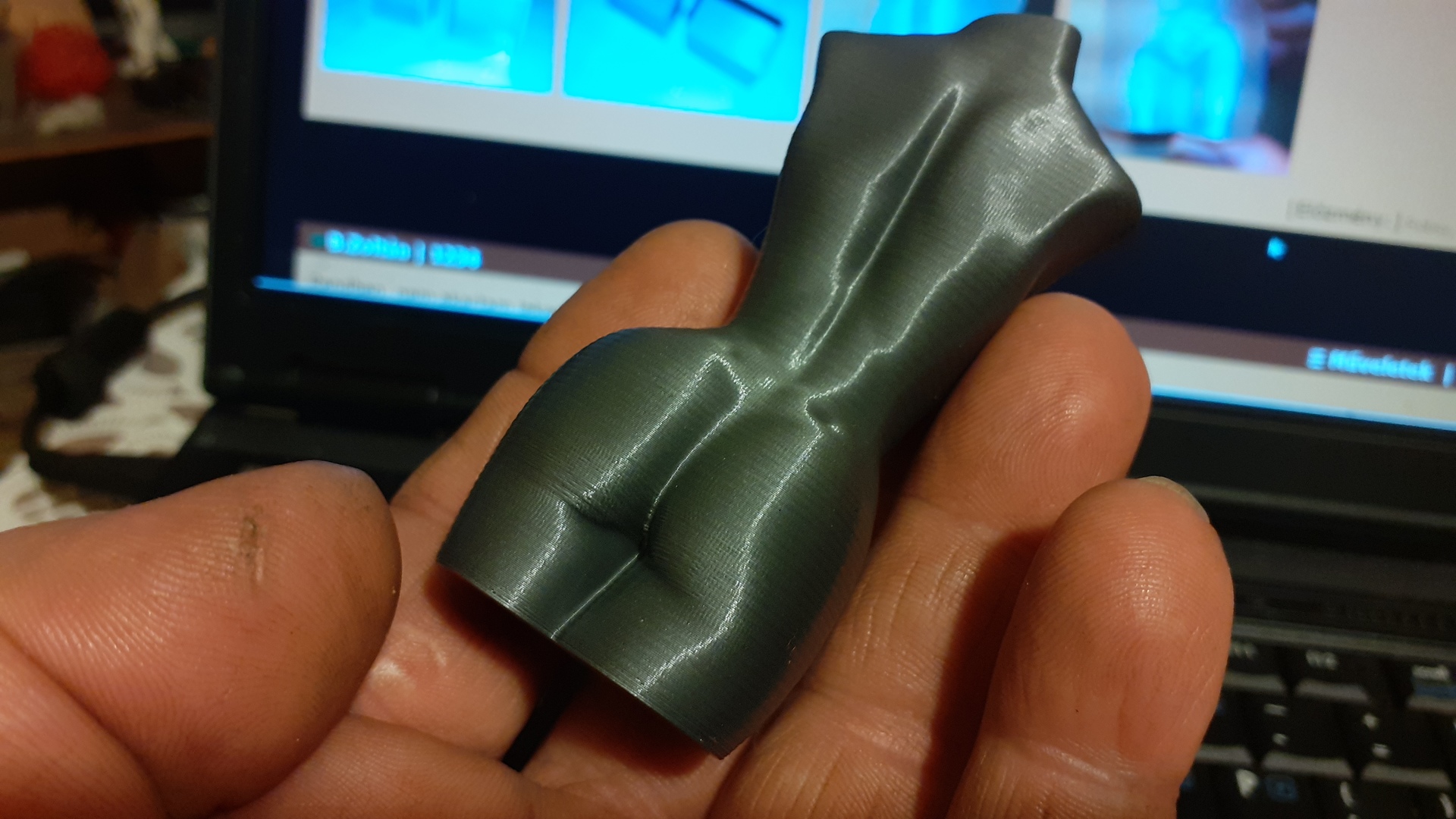

MaDo | 169    2020-01-26 23:31:38 [25256]
Szervusztok !
Nekem a sebesség kevésbé ,de a gyorsulás és a jerk drasztikus állítása (ami persze visszahat a sebességre)
erősen befolyásolja a felület minőségét , hullámosságát.
A mellékelt képeken a teljes alak paraméterei : v=40 mm/sec
jerk= 20 mm/sec accel.= 500 mm/s2 infill=0 mellek beleremegtek a nagy oldalgyorsulásba.
A második képen egy szelet a nőből paraméterei : v=40 mm/sec
jerk= 4 mm/sec accel.=100mm/s2 infill=0 mellek kisimultak.
A 3. képen a kocka az utóbbi paraméterekkel.
Talán ezzel hozzájárultam az adatbázishoz.
Üdv.:
MaDa
PSoft | 18696    2020-01-26 23:21:20 [25255]
Ezt én is észrevettem a Cura-nál.
Mintha lenne(illetve van is) egy többé-kevésbé folyamatos "varrási vonal" a felületen.
Előzmény: B.Zoltán, 2020-01-26 23:10:03 [25253]

B.Zoltán | 1722    2020-01-26 23:10:03 [25253]
Prusaslicer, ez korrektül csinálja a spirált.
Az 15.04 Cura, az beletett néha kiálló dudorokat a csajszinál.
Előzmény: sanyi, 2020-01-26 23:00:31 [25252]
sanyi | 1926    2020-01-26 23:00:31 [25252]
Akkor már értem miért van viszonylag nagy lekerekítési sugár a külső oldalon.
Milyen szeletelővel készült a kód?
Előzmény: B.Zoltán, 2020-01-26 22:45:21 [25250]
B.Zoltán | 1722    2020-01-26 22:53:44 [25251]
Nem sok híja volt a tökéleteshez, érdemes volna próbára a motoráramát levenni a legkisebbre, ami még megbízható.
Hátha az is segít csökkenteni a hullámokat, csak hangosan gondolkodom.
Előzmény: PSoft, 2020-01-26 22:37:33 [25249]
B.Zoltán | 1722    2020-01-26 22:45:21 [25250]
Ez váza mód volt, egy vonal falvastagsággal, spirálisan 0,8-cal nyomtatva.
0,4-gyel is megnéztem a hölgyet, de olyan vékony, hogy nem tudtam volna leszedni az asztalról.
Ugyanis nem akarom alulról feszegetni a sérülés miatt.
Az ender lapja nagyon érzékeny arra.
