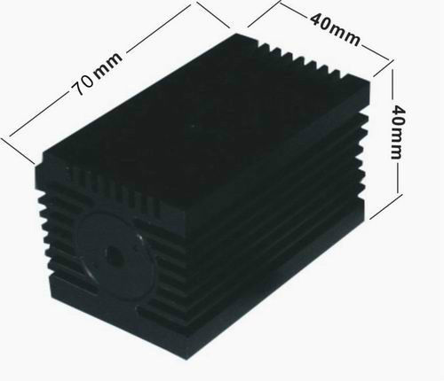

Amibe a dioda bele présled anak min vörösréz kell legyen gyorsan elviszi a höt a külsöház lehet aluminium... (ahogy rézmagos/ alu cpu hütök pcnél)!

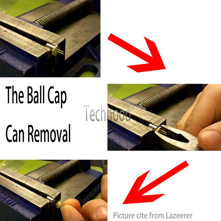

Használható a saját lencséjével is de még kel egy elö optika hozzá !
3 rétegü lencse 400nm ...

Mert lencse gondolom kell a fókuszáláshoz.
A plusz lencse nem rontja a teljesítményt?
Előzmény: Rabb Ferenc, 2017-11-23 19:50:17 [13399]
Rabb Ferenc | 4387    2017-11-23 19:50:17 [13399]
Egy naív kérdés: miért akarod leszedni a lencsét?

harima | 151    2017-11-23 19:42:16 [13398]
Ilyen hűtéssel szeretném használni, ventilátorral a végén.
Az egész alumínium, a belseje is amibe a diódát kell rögzíteni.
Ez elég lenne hűteni?
Előzmény: Törölt felhasználó, 2017-11-23 19:24:14 [13397]
Törölt felhasználó    2017-11-23 19:24:14 [13397]
Ezel lesz probléma a lencse ház maga a dioda kalapja is igy szabadon lesz a kivezetöszál is ami nagyon sérülékeny meg a kristály is ami por éri rövid életü lesz...
nagyon könyü tönkreteni a lézerdiodát nagy áramal és magas hömérségletel pár másodperc és vége!
6W NUBM44 diodákat hajtják 4A max!
NUBM08 adatlam 3A max johütés melet 40..45c
Előzmény: harima, 2017-11-23 18:35:32 [13396]
harima | 151    2017-11-23 18:35:32 [13396]
Köszönöm a tanácsot, mert az eladó 5V 5A írt.
A tok az sajnos alumínium.
Erről a gyári lencse eltávolításáról mi a véleményed?
Előzmény: Törölt felhasználó, 2017-11-22 22:27:39 [13394]

Törölt felhasználó    2017-11-22 22:27:39 [13394]
Ezt milyen tokba akarod bele rakni mert aluminium nem képes levezetni egy ilyen nagy tejesitménü diodárol az üzemben a höt ami max 50c lehet...
min vörösréz ház kell neki...
3A ne nagyon ne adj többet dioda nyitofesz ugy 4.5....4.8v lesz !

Közben megtaláltam a képet is az eltávolításról
Előzmény: harima, 2017-11-22 21:02:32 [13389]
harima | 151    2017-11-22 21:02:32 [13389]
Azért kérdeztem, mert találtam olyan hirdetést is amelyikben
bemutatták hogyan kell eltávolítani.
Előzmény: frob, 2017-11-22 20:39:21 [13388]
frob | 2339    2017-11-22 20:39:21 [13388]
minden bizonnyal ha megteszed el is dobhatod..
inkább kell elé még egy lencse ami fókuszál
Előzmény: harima, 2017-11-22 19:56:24 [13387]
harima | 151    2017-11-22 19:56:24 [13387]
Szép estét!
Van nekem egy ilyen lézer diódám.
Erről el kell távolítani a saját lencséjét hogy gravírozni lehessen vele?
